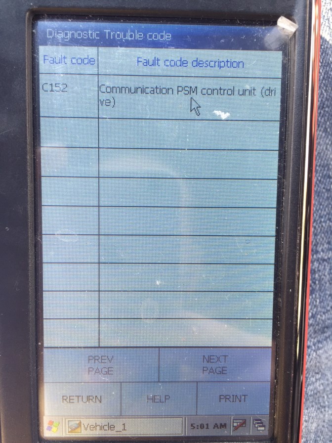

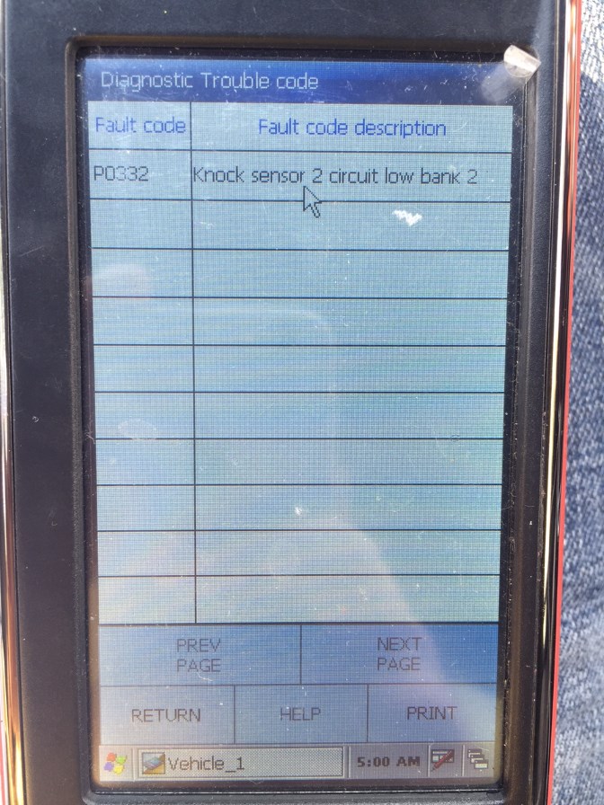

Вот сегодня снова появилась ошибка. Бак был полный в этот момент. Сразу остановился и прочитал ошибки в системе. Вот результат:

уже горячее-мне кажется гдето земля пропадает,надо посмотреть провода на массу от рсм

Мне кажется первая ошибка имеет значение. Вторая что-то другое...

Нок сенсор это датчик детонации что ли?
Его контакты, если не поможет - самого поменять (или перекинуть со здорового).
Если не спасёт - наверное, траблы со смесью в том или ином виде. Тут фантазия может работать бесконечно, по фото не нагадаешь
