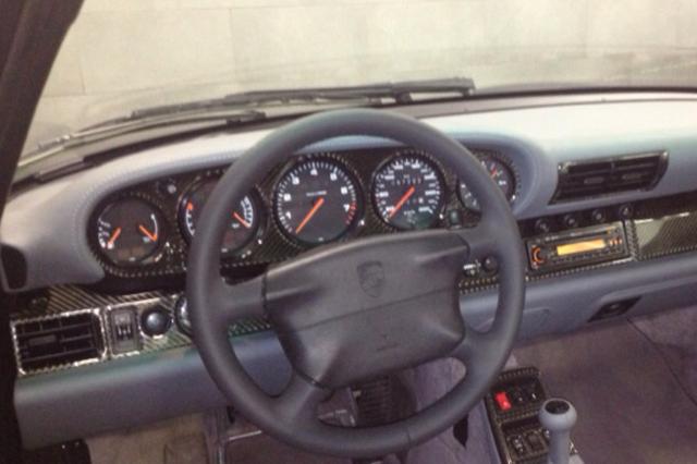

Перед окончательной стоянкой на зиму успел кое-что с кабриком поделать)
Пооменял треснутую "лыжу", поменял руль на подходящий, кое-какие мелочи по салону обновил, поменял злополучное стекло, немного подлатал дырочку в крыше, купил и прошил у дилера второй новый ключ. Еще предстоит устранить течь масла, свист ремня, поменять передние противотуманки и поворотники, поменять амортизаторы багажника и моторного отсека. Но это уже весной.
Осталось два сомнительных вопроса, решение которых не лежит на поверхности...
1. После замены руля и айрбэга горит ошибка айрбэга. Её сбрасывали у дилера во время прошивки ключа, но она появляется снова. Пробовал ставить другой айрбэг - то же самое. Хотя не знаю, эта ошибка пишется или каждый раз заново тестируется.
2. Не отщелкиваются поворотники при возврате руля. Думал, что механизм сломан, т.к. это частая болезнь. Но нет. Механизм в порядке, а вот на валу будто чего-то не хватает, какого-то кольца с заусенцем, который бы их отщелкивал при повороте руля.
Есть соображения?

Могу ошибаться, гуру поправят.
Кольцо для отщелкивания поворотников не на валу, а на руле в виде небольшого прямоугольного выступа снизу.
Ошибка по аэрбэгу - у знакомого был случай, случайно при работе в капоте нажали локтем на сенсер аэрбега возле фара до появления небольшого треска. Ошибку потом ничем не могли убрать, сколько ее не удаляли. Проблема решилась после перепрошивки мозгов, после этого ошибка ушла. Видимо ошибка аэрбэга пишется куда то в корневую папку и удаляется только после полной перезаписи блока управления мотором.

И тут закарбонил?

Магнитола не соответсвует
  #65
Старый 19.11.2012, 21:56
и руль двухцветный

И тут закарбонил?
Да, увидел у Alexey993, понравилось, тоже сделал
Какая была) Накамичи зато по дизайну и цвету подсветки вполне вписывается в интерьер
и руль двухцветный
Руль перешили, пройдет немного времени и он обрет подходящий цвет
а панель тоже перешита? или мне кажется отсюда )
Не кажется) все подсмотрено у экземпляров в более дорогих комплектациях и скопировано)
Качество моего фото хромает, извиняйте)
По поводу кольца - странно, блок переключателей находится сильно глубже, чем заканчивается руль. И не работало это как со старым, так и с новым рулем...
А по поводу айрбэга звучит геморройно. Надеюсь обойдется как-нибудь попроще...
