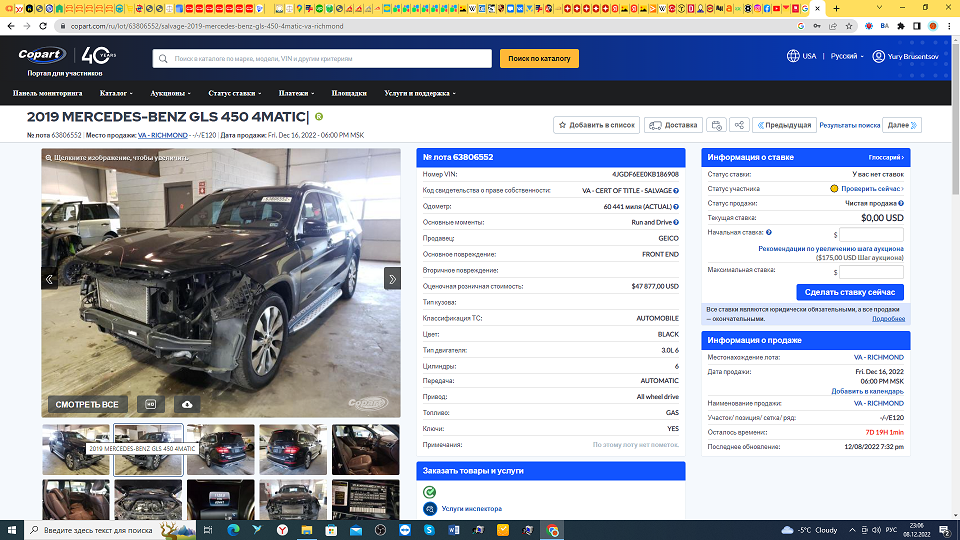

Думаю за 1 200 000 руб примерно или такую купить. Пробег подтвержденный, железо все целое, нужно фары, бампер, решетку радиатора. Лот аукциона будет рассматриваться через 7 дней.

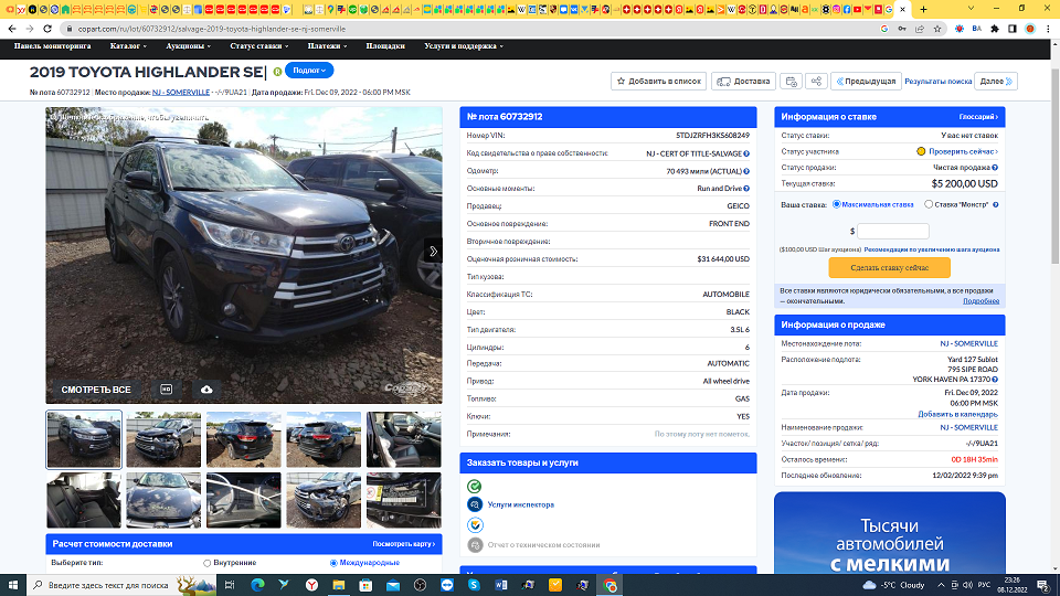

Или такую.
https://www.copart.com/ru/lot/607329...-nj-somerville

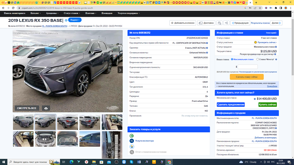

Или такую. Пишите кто что думает. Я думаю Лексус качественный и надежный, матерриалы люкс. Тоета надежная и сбалансированная. А Мерс очень красивый, комфортный, но ломучий. Кто что думает какую лучше купить мне пока есть эти скидки и страховые забиты машинами после урагана и наводнения. Кто что посоветует?
https://www.copart.com/ru/lot/669382...ta-gorda-south

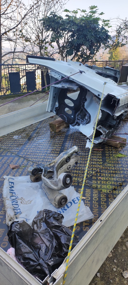

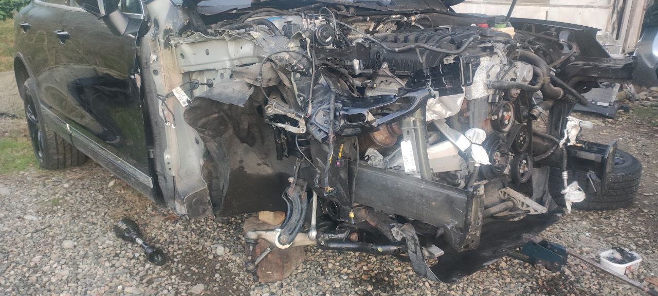

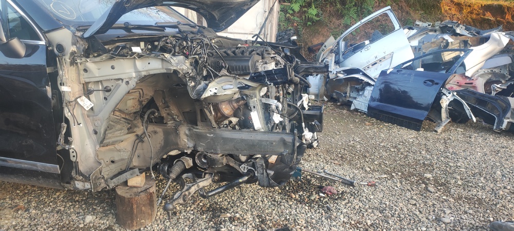

Всем привет. Наконец то забрал сегодня FL Туарег 2016. Ощущение свежей машины. Удар стойку не загнуло, разломило амортизатор и погнуло в 2 местах, лопнул поворотный корпус ступицы, сбило верхнюю шаровую, погнуло рычаги. Но основная часть лонжерона целая, верхний крепеж крыла срезало и крыло в гармошку. Дисн загнуло и сточило. Но не так все страшно как кажется, завтра сниму дефектные детали и подробнее покажу. Обошёлся в 7500 дол на этом этапе.
Старый 22.12.2022, 20:25
Гуд Георг Гуд Георг вне форума
Регистрация: 04.11.2022
Сообщений: 140

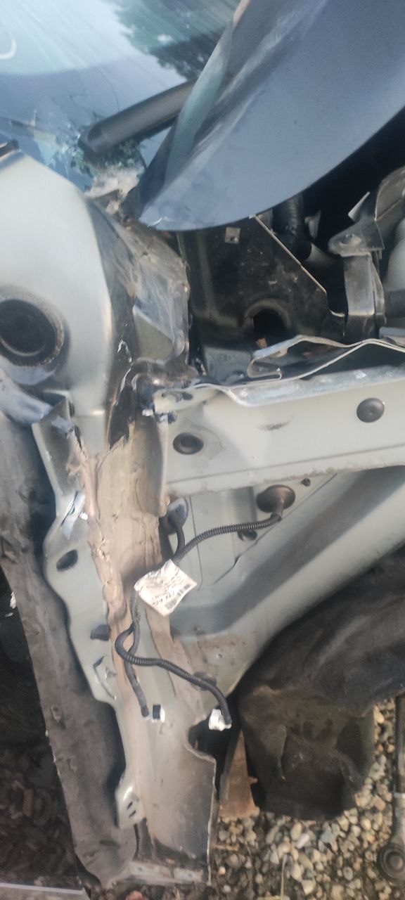

а, лонжелон нижнюю часть не буду пилить, и тянуть ее не нужно, только подровняю, а верхние усилители лонжерона менять буду с донора, и с него же крепежная часть крыльев и фар
станет. 1 фара только ухо сломано и царапина на стекле в углу не сквозная, а вторая вхлам. но блок управления целый от нее. Стойка передняя на которой держится дверь не ушла, без прогибов, гармошек. Складка видна в месте упора верхнего лонжерона в стойку которая не промят. Вот что получается при дефектовке. Я так себе и все понимал в момент покупки на аукционе. А крыши панорамной у меня просто не было никода, по тому и нравится. Рычаги правые нижний и верхний погнуло, они алюминиевые, у меня от GP остались, сайлентблоки верхние остались, визуально и люди говорят подходят, мне чугунные больше нравятся. Шруз выдавило наружу, это хорошо, коропку 8АКПП Айсин не ломонуло корпум, течи масла нет. Радиаторы все кривые, гармошкой, но может и восстановлю их, покажу позже что и как делается у грузинского радиаторщика. Ну вот фото.

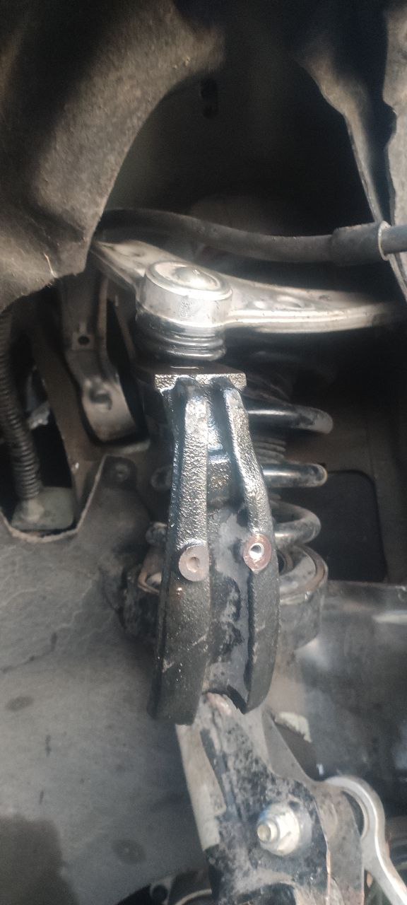

Перепресовал сайлентблоки из алюминиевого сломанного от FL. В чугунный от GP, 2 подошли, один самый большой не подошёл. Обошлось 3500 новый сайлентблок большой с работой по выпресовке и запресовке. Немного ранее за 1000 руб залил в шаровую новую пластмассовую втулку, поставили маслёнку для шприцевания и новый пыльник. Вон на фото видно как большой сайлентблок завернуло, его можно было бы нагреть и выровнять, но мне не нравится как алюминиевая часть держит Траверсу переднюю измерил диагонали и высоту по плоскости, ее не повело, но траверсы визуально одинаковые GP и FL, а их кучу нашел по 60 дол. Думаю четверть или один лонжерон верхнюю часть можно было брать от GP за 100 дол. Пока не столкнешься не узнаешь, теперь вы можете сэкономить кто знает. Смотрите как один сайлентблок завернуло вверх.

Вот так поподробнее видны повреждения. Лонжерон все принял на беся, стойку на которой держится дверь не деформировало, нет складок, но ее немного нужно потянуть вперёд, что бы дверь стала на своё место. Сейчас поставлю ходовую и приступим к стапельным работам. Рычаг нижний перепресованный с ремонтной шаровой уже поставил. Редуктор передний, из него вырвало шруз расколов обойму промежуточную, снимая остаток шруза, обнаружил люфт на фланце правом, но подтеков масла нет. Вероятно подшипник переднего моста ломануло, прийдется вскрывать. Ну ничего, все делается, редуктор как на GP визуально, таких полно за копейки, видел у одного человека уже такой на запчасти разобранный, надеюсь подшипником отделаться, целиком более старый не хочу ставить, у меня все таки 61тыс миль пробег, маленький очень. Ну и знаю сайт фирмы в Москве на ул Смирновской, там продают все детали на АКПП и на редуктора есть тоже. В общем решаемый вопрос сьемом переднего редуктора. Вскрою его, посмотрю что с ним.

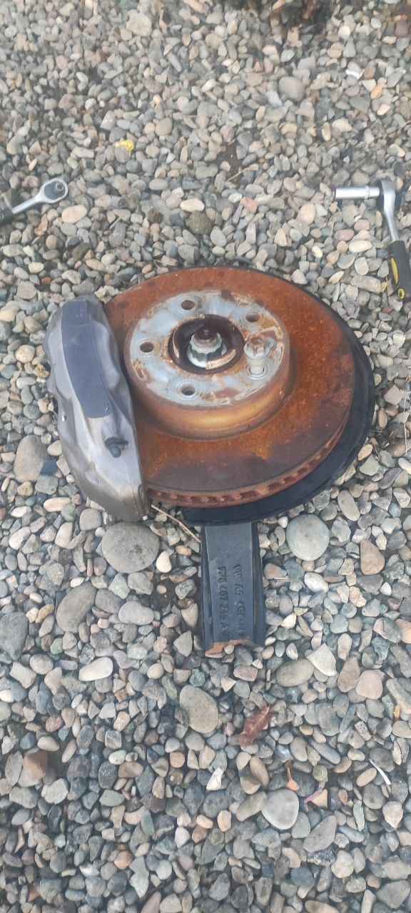

Цапфа поворотная на FL со ступицей стоит 300 дол. Я перепресовал свою ступицу в цапфу от GP которую купил за 50 дол. Все подходит, только датчик по другому крепится, от GP так же нужно поставить 15 дол. Давили ступицу 100 тонным пресом, кувалдой не били, внутри освежил литол, грязь внутрь не попала, уплортнения все целые 10 дол.
