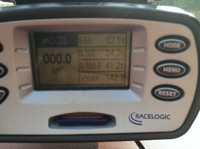

[QUOTE=Fred;136775]
Сообщение от L.E.V
997 Mk.1, PP St.2 + безкат, пробег 67 к, 2008 г.в. кабрик, на типтронике. Результаты на фото.
0-100 - ok, но есть машины на да данном конфиге стобильно 3,0 едущие
100-200 - должна ехать на 1-1,5 сек быстрей
0-402 - должна ехать на 1 сек быстрей
100-200 ст.2 должно быстрей ехать. 0-100 списать на шины, холодный асфальт, поэтому норм.
в начале передачи каждой какой то "затык" идет, а перед переключением наоборот "выпрыгивает", может с прогой чето, мне когда 1-раз прошили она хуже стока ехала), или с топливной мож, летом в салоне периодически бензом воняло очень, снимал абсорбер, так он был полон бенза, поставил новый перестало вонять., в общем хз надо разбираться, на выхах хочу опресовать, может где сифонит...
Gib Gas!!!
10.10.2013, 01:51
Сообщение от L.E.V
Ну ясное дело, потому что с оборотами крутящий момент растёт и турбина включается. А в начале каждой передачи обороты низкие.
10.10.2013, 02:02
Регистрация: 02.10.2012
Адрес: Москоу
Сообщений: 117
Сообщение от AngelOfGrief
Это все понятно, но такое ощущение, что не додувает, в общем, когда перепрошили и опресовали, ехала совсем по другому, потом как то после резкого ускорения на 1-й пришлось на 60-70 резко газ сбросить, сзади что то щелкнуло ну и вот..., хотя 1,2 бара показывает четко.., кто куда порекомендует обратиться, где смогут хорошо опресовать?
Gib Gas!!!
10.10.2013, 02:12
Почему не поехать туда где в прош. раз опрессовывали?
10.10.2013, 02:22
Адрес: Москоу
Сообщений: 117
Может кто то другой сделает более качественно или заметит другую причину, как говорится на мой авто у них может "глаз замылен"), если есть кто, рекомендуйте.
Gib Gas!!!
4.5 с двух педалей -- норма. По паспорту у тебя 4.8 (4.9 для кабрио, вроде?) Так что машина едет нормально.
Наверное, тебе сразу имеет смысл делать Stage 2. Просто впуск+выпуск+чип как у нас всех вряд ли уже будет интересно.
Кстати, куда Коля Мамай пропал? Как у него успехи с наддувом?
Я Мало на машине езжу ) Точнее вообще мало тут.
Машина едет более-менее.
С отключенной стабой, ездил на ровне с Блеком

15.10.2013, 01:02
Сообщение от Mamay
Щас посмотрим пару моментов:
Вариокам
Вестгейты
Ну ошибки вариокама, как я понимаю, должны сразу быть видны в диагностике. На валах ведь есть датчики положения? Что касается изначальной установки валов, то это делается при сборке двигателя и само оно "съехать" не могло... Разве что растяжение цепей, но это как раз и должно корректироваться вариокамом.
15.10.2013, 13:37
Регистрация: 21.02.2012
Сообщений: 652
Не, вариокам не для компенсации растяжения цепи Дим )
Я слышу сифон в выхлопе иногда: это может быть открытый Гейт или рано открытая фаза )
Фазы проверим на корректировке
15.10.2013, 14:49
Сообщение от Mamay
Ну проц считывает фазы валов по датчикам и управляет фазовращателями отдавая им команду выставить валы так как ему нужно (для опережения зажигания, по картам итд). Т.е. если есть растяжение цепей, это как бы автоматически скорректируется, в том числе.
Ош. P0341 будет если имеет место несоответствие желаемого (процом) положения вала относительно реального. Причем например на Каенах когда растягивается цепь, ошибка начинает вылетать время от времени и её можно почистить и какое-то время ездить.
Т.е., мне кажется... Варианта нарушения фаз нет в принципе. Если скажем цепь перескочила на зуб, сразу вылетит 0341. Если ошибок нет, значит фазы ок ??
Я просто через это на Ауди прошёл (цепи меняли, была эта ошибка, развалился башмак), думаю, в 911 логика та же.

996тт акпп сток
+14
полный бак
покатался, раз 5 стартанул, потом гашиники попались ))
с двух педалей, но надо тренироваться... дайте советов
с одной педали - 4.5
18.10.2013, 23:46
Bird, хороший результат для стока. В стоке 4.8 должно быть с одной педали. Наверное это X50.
