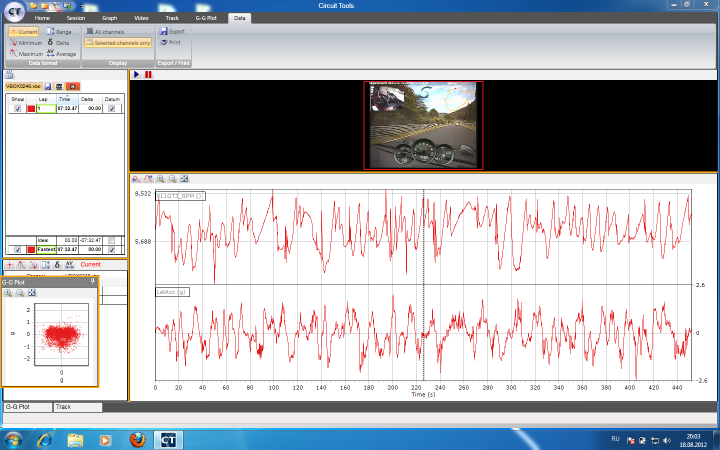

Да, покажите если не затруднит! Неужели гильзованный двигатель GT3 не способен проехать с нагрузками более 10.000 км.? Вот чего не ожидал...
чтобы было понятно, что это
снимок экрана Circuit Tools - программы, позволяющей снимать параметры с g-сенсоров, gps-приемника и шины данных авто, синхронизировать все это с видео с камер и потом анализировать. жутко удобная штука для тех, кто часто ездит, но при этом не часто с инструктором
на графике в середине экрана - график оборотов двигателя, под ними - график поперечного ускорения на Нордшляйфе, снятые на круге 7.32.
внизу слева в окошке - "шарик" g-сенсора, показывающий диаграмму распределения центробежных сил, действовавших на авто в течении всего заезда.
как легко видеть, средние обороты за круг 6,350, максимальные - 8,790. максимальное поперечное ускорение - 2,08 g
данные приведены для Нордшляйфе, для плоского трека типа Имолы все данные немного выше, ибо время коастинга меньше и полный газ едется чаще
для понимания большинство гражданских авто вышибают вас из седла на 0,5g - не достаточно боковой поддержки сидений. гражданская же резина посуху держит не скользя около 1g, на хорошей подвеске
ресурс до ребилда моторов гончих авто типа GT3 Cup или GT3 R - в среднем 36 часов, коробка - примерно столько же. учитывая, что двигатель GT3 RS 4,0 собран на компонентах RSR, то неудивительно, что его иногда приходится ребилдить

То есть ресурс двигателя в среднем 5000км?сильно,спасибо,поменял свои стереотипы
  #52
Старый 18.08.2012, 21:05
BtG, спасибо за подробное изложение. Но я в шоке! Раньше думал, что по крайней мере GT3 очень выносливая и надежная машина...
Если знаете? хочется услышать сравнение с японками типа GTR и Хонда S2000.
мотор GT3 радикально отличается от мотора GT3 RS 4,0 - на самом деле, четыре-литра настолько близка к гончим авто, что вообще странно, что на нее можно повесить номера а GT3 - очень надежный и не очень нагруженный проверенный Мецгер, да еще и гильзованный
ради интереса, посмотрите заявленный редлайн мотора GT3 и GT3RS 4,0 и сравните с реальными данными моего мотора.
турбомотор GTR в принципе сравнивать не очень корректно - у него иная степень сжатия, и там кончить мотор можно только избытком наддува. кроме того, там робот и стоит защита от перекрута мотора.

Ясно! Но вас как человека опытного хочу спросить: Я не милую GTR-ы и тем более S2000, однако все же интересно, какова статистика поломок движков стоковых GT3 в сравнении с этими японками?
ЗЫ Да и можно где-то посмотреть ваши заезды, ну там ютуб или что другое? Если можно ссылку?
на GT3 моторы не ложились, на RS 3,8 поголовно менялась сцепа, на RS 4,0 моторы живут в среднем 5 ткм, коробки дольше - тысяч 10-15
GTR - гражданская телега, мне сложно даже представить, каково будет количество поломок и отказов на ней за 7+ ткм треков
