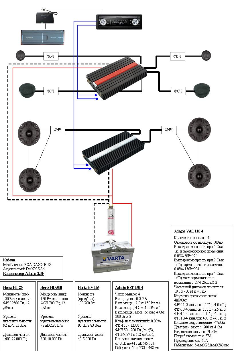

С установкой достойного саба проблемы, удачного места нет. В большинстве случаев установка саба получается на мой взгляд похабная, либо не практичная (в смысле дальнейшей эксплуатации). При этом сдвоенный МИД отыгрывает не хуже саба, единственное когда не хватает Саба, когда хочешь что бы у соседних машин стекла тряслись )
p.s. Если МИДы будете ставить в штатные места, то под них в корпусе двери должен быть объем- спец.ящичек под динамик (предусмотрено производителем). Если их нет, то ОБЯЗАТЕЛЬНО делать изоляцию, что бы создать объем.

Вот и я подумал, что некуда саб ставить нормально, а лишаться задних сидений как-то не хочется. Спасибо за картинку! Поизучаю

Сорри за невнимательность, у Вас же 911, там место для фантазии больше )), т.ч у Вас есть где развернуться и с задней подзвучкой и с сабом, а моя схема на мой взгляд оптимальна для Бокстера.

С задней подзвучкой - да, но с сабом всё равно проблема. Я вижу только вариант делать большой и плоский ящик на всю длину задней полки, потому что все остальные варианты - это либо сильно изменять вид салона (что совсем не хочется делать), либо вместо бардачка и в ноги переднему пассажиру... Но это мне тоже пока не очень нравится... Все варианты с расположением саба между двух задних сидений, которые я видел, на мой вкус были эстетически просто ужасны
