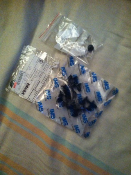

Пришли разные недостающие клипсы, которых были потеряны предыдущими владельцами. И самое главное - самый большой мешочек! Это 10 клипс, которые приссоединяют подкрылок к кузову! При снятии бампера, половина из них обламываются, поэтому заранее можете заказать пакетик. Вот номер 23008710 , стоят копейки - 150 рублей !!

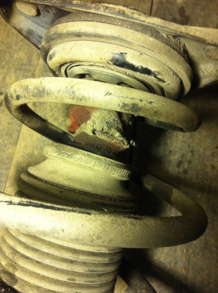

И так, сьездил к дилеру на диагностику, оказывается кроме задних, пробил еще и передние амортики, ппц. Так же не включается вентилятор радиатора водительского и нужно поменять колодки по кругу. Начали с передних амортов, сняли и сразу видно причину - рассыпавшийся отбойник...

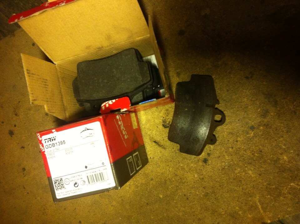

После обсуждения магазинов, решил отклониться от экзиста, поискав другой. Нашел какую то кантору Русимпорт, оказался опт, переадресовали на лаф24 вроде так называется, позвонил, спросил есть ли колодки, оказалось есть в наличии! Такой расклад я никак не мог предвидеть. И цена такая же как на экзисте. Купил колодки перед, зад TRW. Кстати от 987 такие же, как и на 986.
О сервисе в магазине. Он на среднем уровне, прождал около 20-25 мин, колодки не могли найти на складе, думали ошибка в базе пк. Т.к. спешил уехал, а через 30 мин позвонили и порадовали, найденными колодками. Забрал. Фото. Новых и старых, пофти до метала стерлись, не уследил за ними, хорошо диск новый не покоцали.
