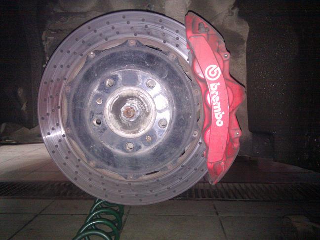

Я тут инфу нарыл на бурж. форуме касаемо этих тормозов.
На 996TT действительно можно поставить стоковые суппорта от GT2/GT3, однако диски от них не подходят! И как вариант, в этом случае докупаются либо диски Brembo, либо от 997TT (350mm), которые встают без доработок.
http://www.renntech.org/forums/tutor...hs-and-truths/
Но! Все это хозяйство совместимо с дисками R18, в отличие от GT2 кита от Brembo. Соответственно, версия стоковых суппортов GT2/GT3 в моем случае исключается.
Вот фотки передних тормозов, сделанные при замене передней резины.
