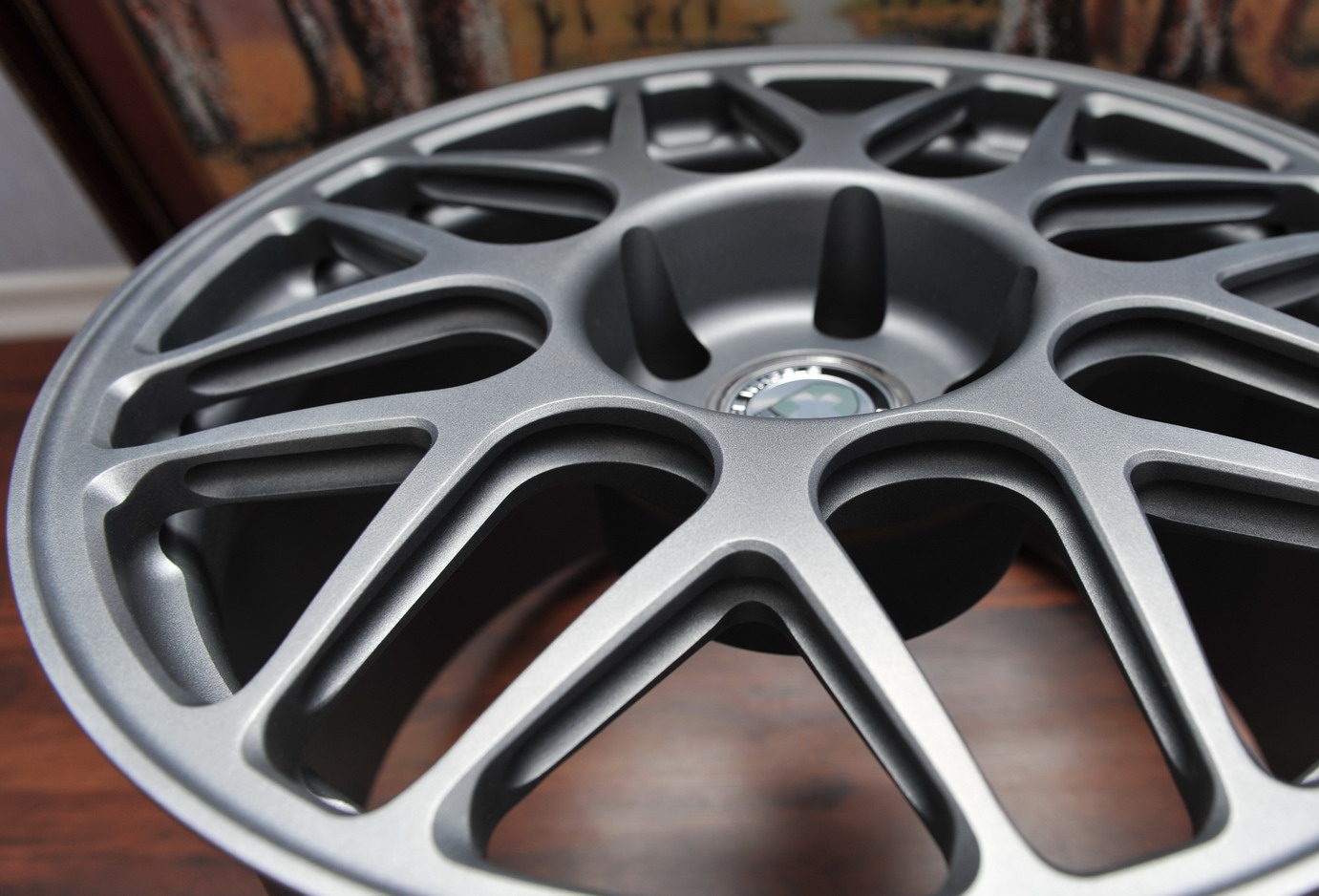

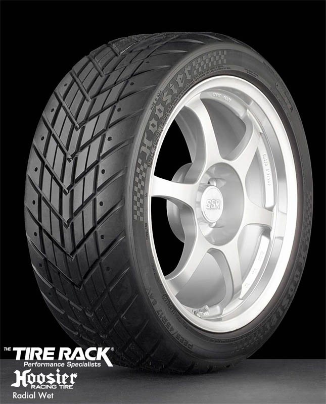

-Модель Hoosier DOT Radial Wet (Фото1)
235\40 305\30 R18 (HRE R40(Фото2))))
