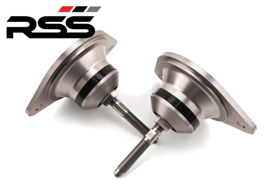

А ваше мнение по поводу подушек двигателя из PU ?

Сообщение от Баскин Посмотреть сообщение
На 911 не ставили если честно. У самого стоят правда на трековой М3 доволен, но с кпп снял толку мало, а вибрация передается большая.
п.с.
После того как в нижнем на треке пришлось менять одну из опор на турбо в полевых условиях, я за надежные подушки двигателя. Мотор перекосился, а глушитель начал расплавлять задний бампер.

Баскин Баскин вне форума
Регистрация: 21.02.2012
Сообщений: 110
Орегенальные со временем проседают.
Я себе заказал RSS, как установлю поделюсь впечатлением.
