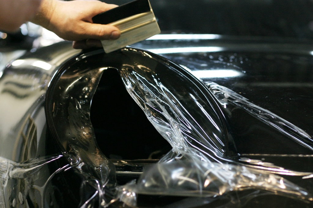

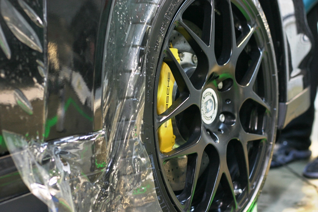

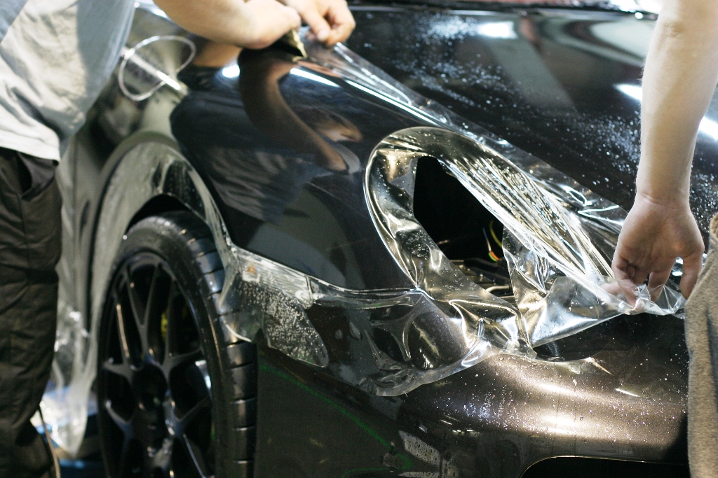

Привет. Да, по началу тестировали, были в поиске наилучшей защитой для ЛКП, остановились на прозрачной защите.

КПМФ Англия, 100 микрон.
Желтезна проявляется на белом цвете, при надлежащем уходе и полировки пленки нареканий особых пока не было, темные тона отличить практически не реально. Насколько я понимаю Порше предлагает доп опцию и оклеивает готовыми нарезанными на плоторе, на пленке 3М, не разбирая при этом бампер, долго такое не живет, на мойках пленку поднимают очь быстро.
