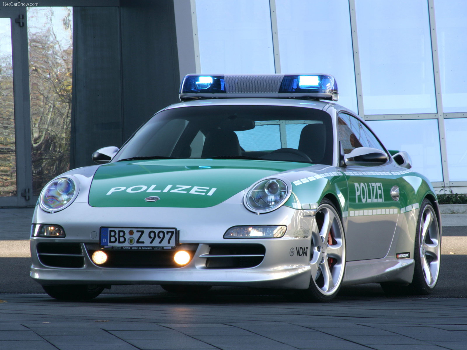

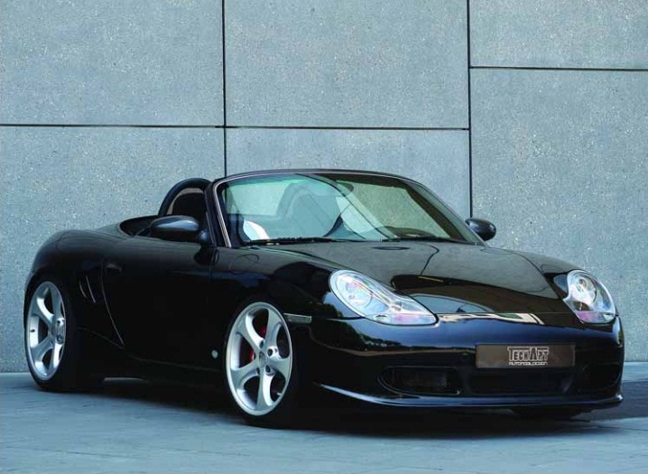

Вот фото как выглядят TechArt Formula R19 на 986 Boxster. По моему лучше просто ничего нет. Есть! R20. Но вот R20 уже точно на 986 не поставить. Но можно поставить на 987
И фото TechArt Porsche для полиции
