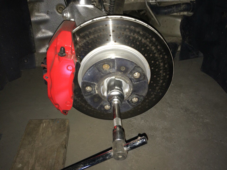

К продолжению темы о сервис мануалах, а точнее что все это хорошо при наличие фирменных съемников.
Помучившись с задними стойками я решил взяться за передок, ибо гул стоял от подшипников ступицы как в истребителе. Заодно у меня уже лежали пара опорных подшипников, решил поменять и их плюс стойки стабилизатора. При разборе обнаружил слегка подсыкающую рулевую, а также мокрый передний редуктор. Рулевую по любому придется перебирать, по редуктору думаю перевести машину временно на задний привод и попробовать его перебрать. Благо в фирменном каталоге порше есть рем. комплект в зависимости от износа. Буду надеется что он внутри чист и проблема только в износившихся сальниках и подшипниках. Или встряну

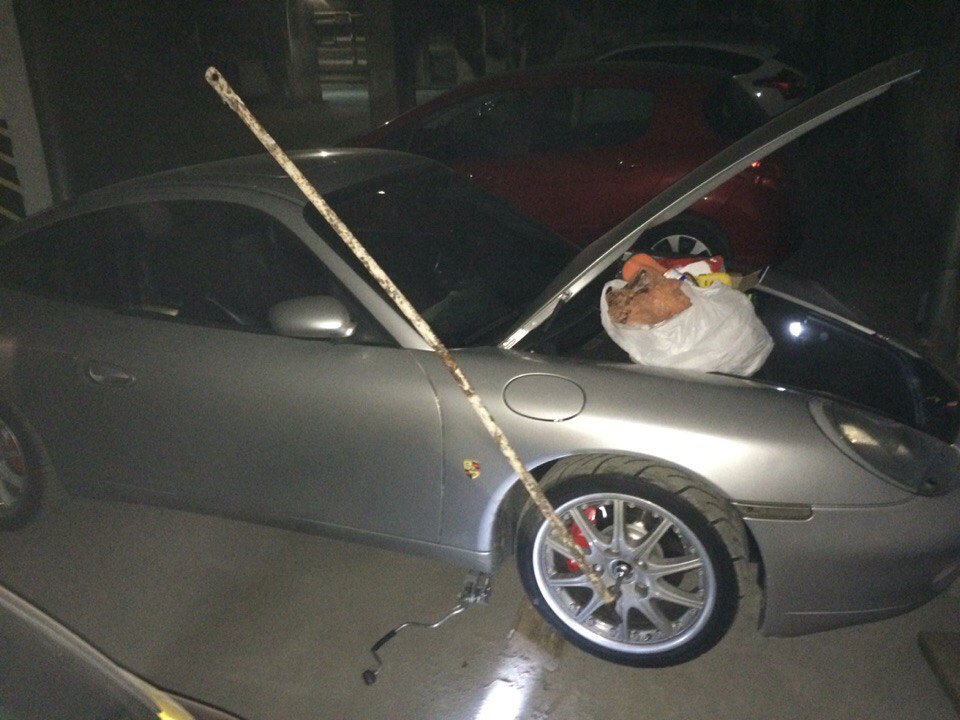

В продолжении разговора о замене ступичного подшипника.....Это реальный секас! Начинаем с того что снимаем колесо и выбиваем с него заглушку и прикручиваем обратно. Далее если я не ошибаюсь берем 32 голову и вороток + не большое дополнение 2 метровую трубу. Без нее даже не стоит подходить Подкладываем под колесо брусок и ставим на ручник. Применив все силы без рывков и стуков мы откручиваем гайку. Домкратим и снимаем колесо, ставим машину на бруски и убираем домкрат (для безопасности).Откручиваем суппорт, тормозной диск. Далее берем выпресовшик и выдавливаем приводной вал. Остальная процедура съема подшипника уже будет производиться на снятом кулаке (для удобства).

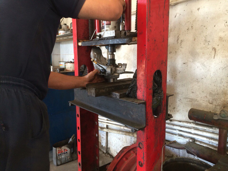

Сняв кулак и отнес его домой, там искупал его под душем. На что жена покрутила у виска. Утром перед работой заехал в АРАсервис и отдал поменять ступичный подшипник. Сам не стал и не пожалел, так как видел с каким усилием пресс его выдавливал. Ручным съемником не получилось бы. В комплекте с подшипником шло стопорное кольцо которое не используется и болты (НЕ ВЗДУМАЙТЕ менять родные на это дерьмо), я их выкинул оставив родные. Один кулак готов. Ждемсь опоры! Начну сегодня разбирать левую сторону. Кстати при съеме кулака вскрылось еще что убит рычаг (лодочка) шаровая люфтит и скрепит сайлентблок, благо есть у кого купить новые за нормальную цену.
