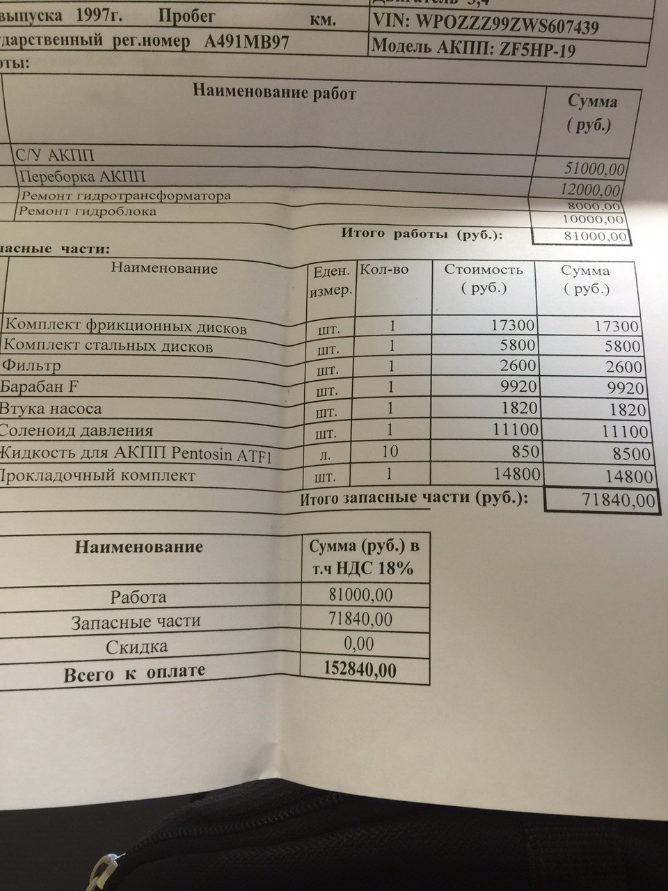

Отчитаюсь! Дождался пока коробка впадет в аварийный режим и потихоньку доехал до сервиса, специализирующегося на акпп. Неделя ожиданий и 150 р и все готово) щелкает как новая!

Сообщение от Leeoon Посмотреть сообщение
Очень дорого! Можно осветить список работ?

вложил картинку

В эту коробку жижа мобил должна заливаться наскрлько я знаю. И уж никак не 10 литров))

Именно! Мобил Lt вроде назвается.
Делаю вывод- коробку Не ремонтировали. Тупо тряхнули Все что можно, и все что связано с 3й передачей.

В смысле тряхнули ? В чем разница?

Снятие / установка кап 51 000 руб? На боксере стоит 6 - 10 тыс и делается 1 человеком за 4-5 часов
