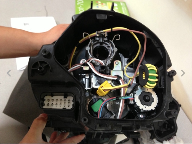

если это Ваша фара, то слева, чуть выше от желтого разьема на вертикальном столбике есть рычажок( качалка), по-моему это то, что нужно.
п.с. адаптивный свет отличается от простого тем, что весь механизм линзы стоит на шарнире и управляется эл. моторчиком влево-вправо.

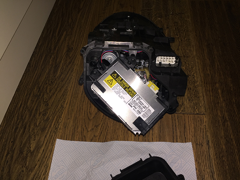

А фотки можно сюда, может кто-то тут почешет репу и воткнет что да как.

Сообщение от MisterG Посмотреть сообщение
сфотал как мог

Михалыч, там темы от 2003 года. Это про старые фары еще
у меня насколько я понимаю динамичный ксенон, т.е. там сервоприводы, которые регулируют
купил темный скотч, буду заклеивать фары нафиг

михалыч, спасибо
фара похожа на мою
но рядом с рычажком не видно никаких обозначений типа O - T
вы предполагаете его надо вниз продавить, или вверх?
фару пока обратно установил
сегодня будет повторная попытка

Сообщение от DC Посмотреть сообщение
михалыч, спасибо
фара похожа на мою
У нас с Вами рестайлинговые фары. На турбо S 997 дорестайловых и нет фар. Нижняя линза у нас тоже круглая, а на фото внизу нет линзы и форма не круглая. Поэтому конструкция и рычажки могут быть другие.
точно точно
Степан!! взываю к тебе как к наиболее приближенному к дилерским делам. Может можно посмотреть инструкции для сервисменов?
звонил в Спорткарцентр где обслуживаюсь, да забыл что у нас длинные выходные и никто не работает

дело в том, что на фото руки не мои, фото взял из интернета. в мои руки такая фара не попадалась, но по аналогии с фарами других марок а/м, очень похоже.
над желтым разьемом находится электромагнит, управляющий шторкой ближний/дальний, а слева от него тот самый рычажок.
несмотря на " напичканность" фары всякими электродвигателями, крутящими фару в разных направлениях в зависимости от дороги, механическая "отсечка" должна присутствовать. "Koito" выпускает фары для машин по всему миру, как для лево, так и для правостороннего движения.
Попробуйте переместить рычажок вниз, усилие там должно быть небольшим, будет легкий щелчок.
