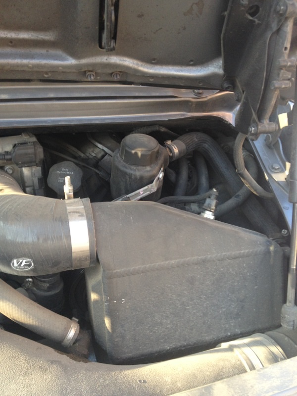

Температурный датчик есть в интеркуллере и насколько я понял он впаян в проводку расходомера

Сверху вкручен вот же
Разве не он?

Я правильно понял, что твое предложение - воткнуть темп. датчик в патрубок, который идет от выхода интеркулера на дроссель?
Сообщение от RustCorso Посмотреть сообщение
Разве не он?
Это уже кастомизация - на оригинальном интеркулере такого датчика, на сколько помню, нет...

Шикарно! В мануале забыли дописать) а фильтр не влазит параллельно куллеру??
С положением нулевика - самая засада Уж больно в горячей точке он находится, да и забор воздуха идет не в него. Но, видимо, при стандартной крышке не получится его воткнуть выше.

нулевики разные бывают, можно подобрать почти без расширения и засадить его у куллера, или перед

Не засадишь. Капот итак не закрывается. Там вентилятор охлаждения подкапотки. Буду ставить крыло с заборника и корпус лепить для нулевика

Крыло с заборника это как? Крышку страшную со спойлером?
Может вырез в крышке, там приличный клиренс до решеток
Повторюсь, разные нулевики бывают

Да будет страшное антикрыло с воздухозаборниками к которым корпус воздухана и прицепим

Нулевиков под 90 мм пайп не так много)) сужать тоже не хочется, рядом с кулером места нет даже для нулевика размером с мобильник
