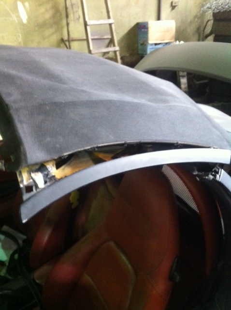

для разборки пользуюсь этим мануалом
http://www.101projects.com/Boxster/P.../070/page1.htm
буду дополнять
что бы снять или оторвать крышу надо приложить усилие, что может привести к деформированию алюминиевой запчасти

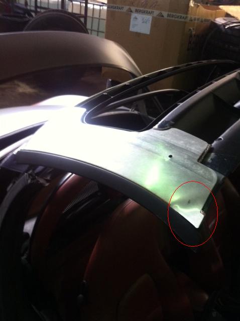

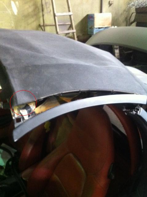

эта часть крыши проклеена , видать для герметичности и при демонтаже погнул уголок алюминиевой детали . что обведено красным кружком
это не проблема, но надо быть аккуратнее

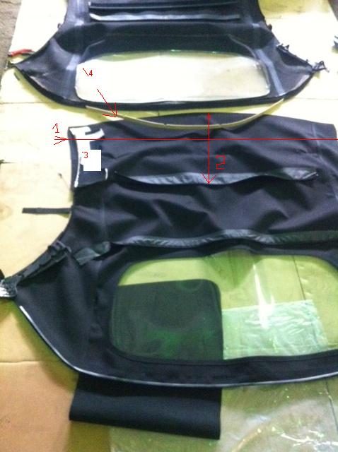

у новой крыши есть один минус
надо пришивать бумажный фиксатор ( в комплекте был) для натяжки передней части крыши, разметки под него нет
возможно придется несколько раз ставить
Бог создал людей, а Кольт уравнял их
Старый 14.03.2013, 15:44
Аватар для olegoch
olegoch olegoch вне форума
Регистрация: 09.02.2012
Адрес: Рига (Латвия) ЛССР
Сообщений: 273
Отправить сообщение для olegoch с помощью Skype™
1 ширина новой крыши больше 1 см
2 длинна тоже больше 0,5 см
3 эта алюминиевая деталь которую погнул , ее тоже без примерки не установить, под нее еще надо в тенте делать отверстия
4 бумажный фиксатор

алюминиевый уголок
