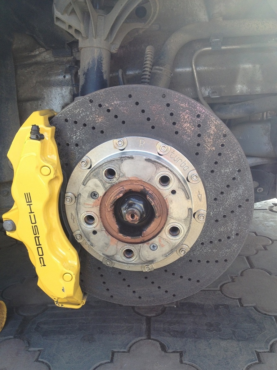

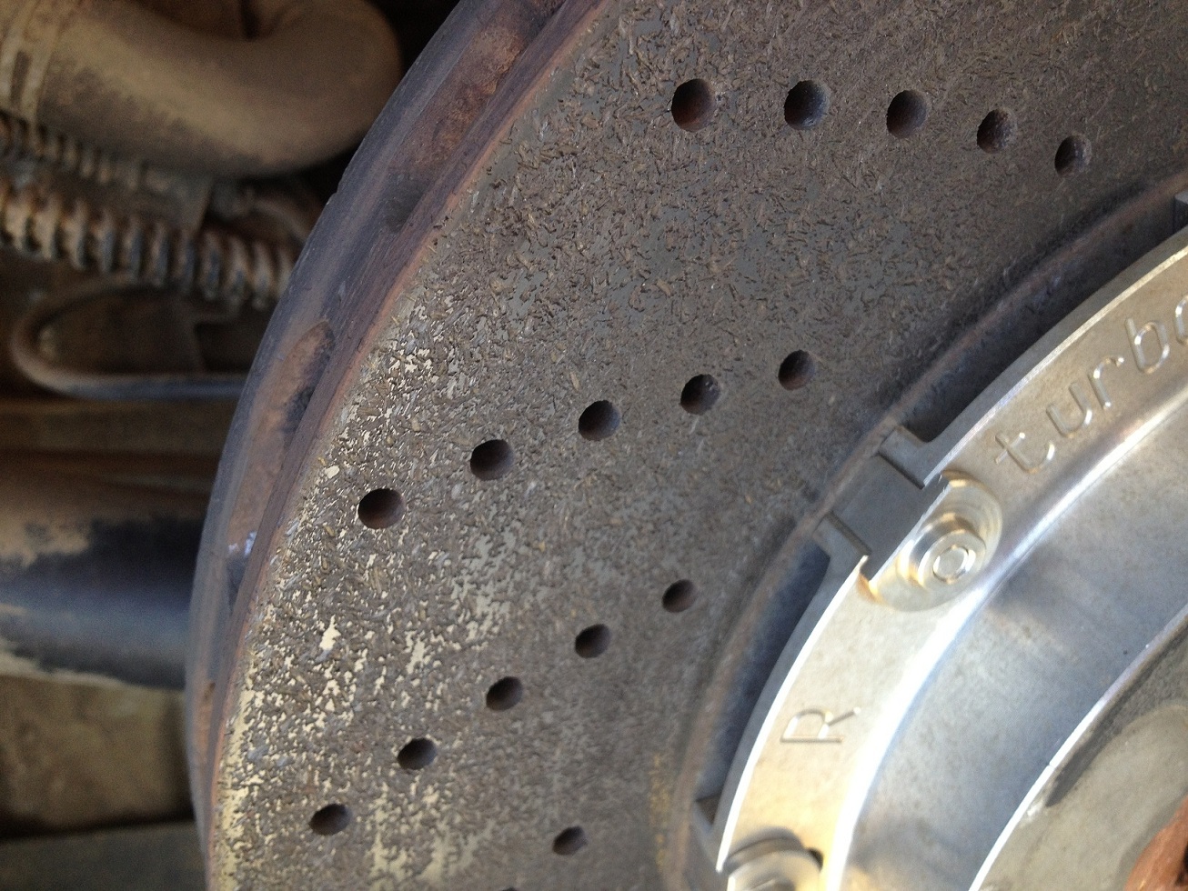

иии снова возвращаясь к топику)
Покажу свои диски, сегодня снимал колеса и сфотографировал.
Только в обморок не падайте... срочно на выброс?
Однозначно
Среди критериев износа керамики есть такой "Сеть трещин на поверхности больще 1 кв. см." (из инструкции по оценке степени износа РССВ, кот. мне дали официалы). По русски это означает, что если на диске есть хотя бы 1 см.кв. поверхности, полностью покрытый трещинами - диск под замену.
По фото - таких кв. сантиметров - весь диск

Имхо, они свое отходили.
