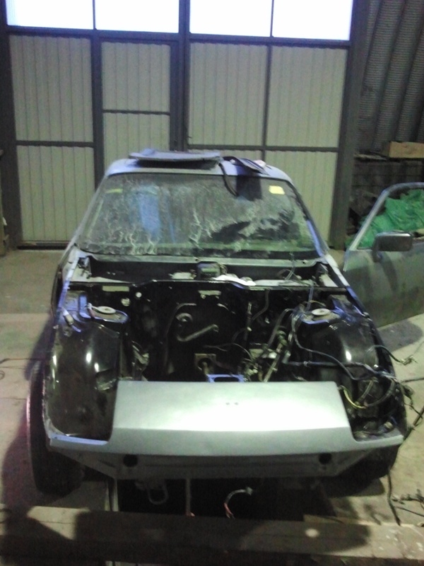

Пока снят мотор, проверьте обязательно правую подушку двигателя. бОльшая часть веса мотора идет на неё. В большинстве случаев - сайлент блок в ней съеден, и стальная пружина лопнутая.
Как следствие - у большинства ощутимая вибрация на оборотах.
Как состояние покрытия правого лонжерона? К нему достаточно близко проходят трубы от выпускного коллектора, воздействуя высокой температурой.

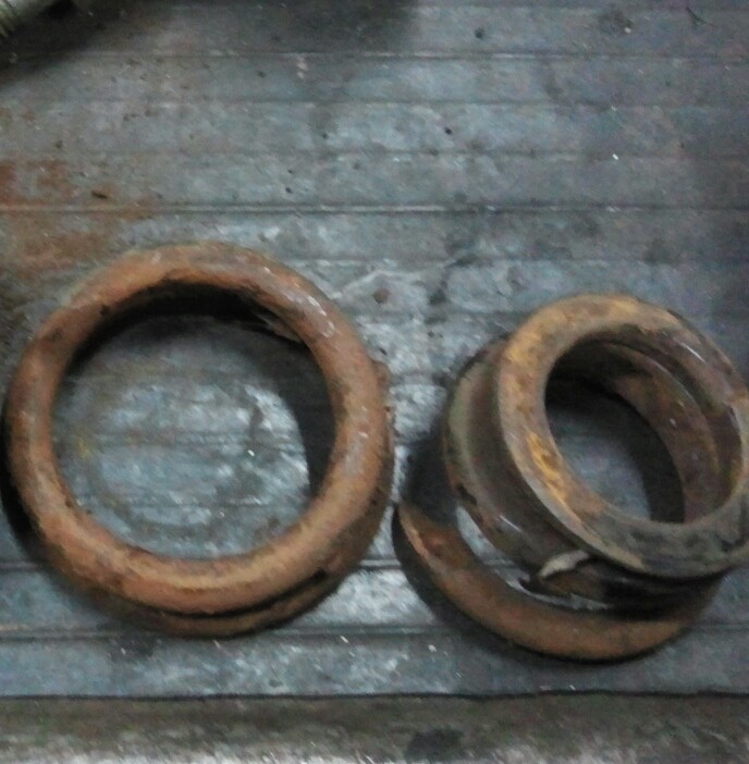

Подушкам конец, левая начала отслаиваться уже, правая вообще фарш. Я думаю отвезти их на восстановление, залить полиуретаном, сегодня разберу правую пофоткаю что там с ней. Ржавчины нет глубокой под капотом, будем всю подкапотку перекрашивать. Поеду смотреть сегодня живые пороги, я хочу понять как они идут в конце около задней арки, прямо либо погибаются чуть чуть. Пороги там получили нормально, кто то скакал по бордюрам прилично, но главное что коррозии нет вообще. Кузовщики мои вообще удивились что машина 85 года может быть в таком состоянии.

скинули мотор сегодня, зачистили пороги, ржавчины нет, мятые местами, но выпрямим, не страшно.

Как и предсказывали опытные товарищи пружина в подушке развалилась, хотя резинка сама целая. Возникает вопрос где ее взять. Может быть под заказ изготовить?

Nosferato Nosferato вне форума
Регистрация: 01.03.2012
Адрес: МоскваБад
Сообщений: 236
Сообщение от denporsche911 Посмотреть сообщение
на ebay.com номер 477199303 пружину есть отдельно продают и есть даже какие кастомные подушки. Ну или в emex под заказ тыщ 11-12 и ждать 30-60 дней.....
