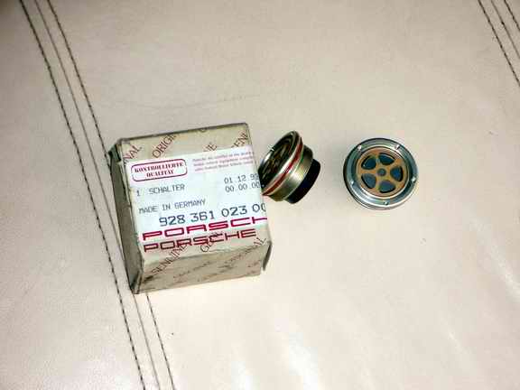

Принцип работы системы RDK Tire Pressure Control магнито-электронный, на диске по 2 датчика напротив друг друга, в каждом датчике магнитный сердечник, принимающий положение ближе-дальше к центру колеса в зависимости от давления воздуха(т.е. датчик чисто механический):
на каждой подвеске на держалете установлена считывающая часть с электронной начинкой:
Зазор между датчиком и считывающей частью при вращении колеса 6 мм, при нормальном давлении сердечник в датчике на колесе максимально приближен к считывающей части и система его "видит". Как только давление падает на 0,7-0,8 атм сердечник уплывает к центру колеса и система его "теряет", на приборке загорается диаграмма с указанием на спустившее колесо. Никаких антенн, батареек, "обучающих пробегов" и т.д. и прочих элементов, делающих систему менее надежной.Конечно от наших реагентов и времени влага проникает через уплотнения и иногда датчики на подвеске требуют замены, но за 22 года 2 умерших датчика это неплохо, датчики в колесах вообще вечные если их не повредят криворукие шиномонтажники))
