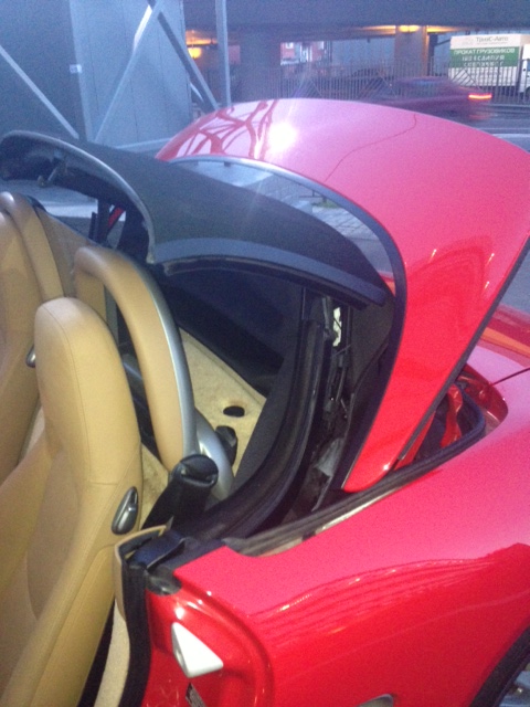

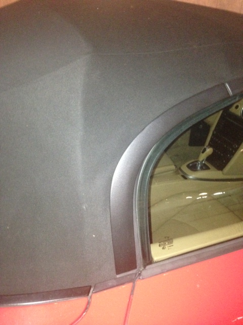

На многих кабриолетах порша я наблюдал, как крыша, закрываясь, не попадает в направляющие и натягивается как бы мимо.
На скорости оно начинает "поддувать" и смотрится так себе.
Чтение форумов, опять же, дало знание, что дилер это умеет делать за $300, а можно самому, поменяв делать за 100... тоже не то...
Решил разобраться.
Сначала нашел
инструкцию для 986. Ничего общего с 987.2 нет. "веревочку" надо менять только если она оторвалась. У меня она на месте и замечательно себя чувствует.
Потом это. Уже намного ближе но не до конца.
В итоге расковырял сам. Бесплатно

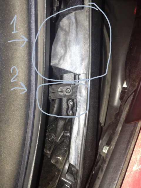

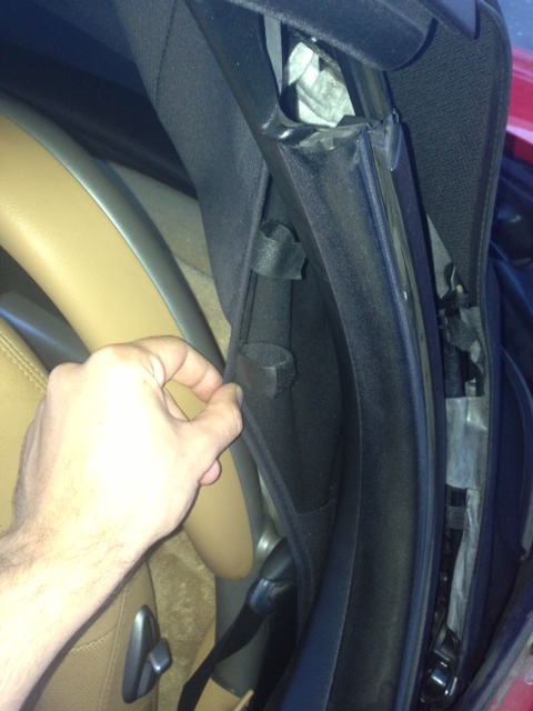

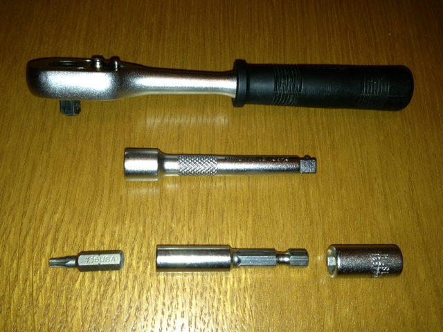

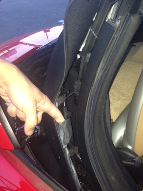

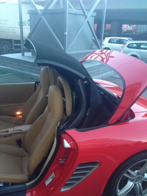

Сделать нужно следующее - сначала приоткрыть крышу до середины (см фото), после этого отстегнуть две липучки с каждой стороны, чтобы получить доступ внутрь. Отлепляя липучки обратить внимание на "ленточку" серого цвета. Именно она растянулась. И еще одна черная чуть ниже (обозначены на фото как 1 и 2).
Сначала делаем верхнюю - для этого аккуратно прослеживаем вдоль нее рукой, находим то место, где она переходит в "резинку" и крепится винтом с кузову. Аккуратно отвинчиваем винт подходящей насадкой Torx и вставляем его в следующее по ходу отверстие в "резинке" (как бы натягивая ее). Прикручиваем обратно.
Повторяем с другой стороны.
Дальше складываем крышу сильнее и проделываем такую же операцию с нижним креплением (стрелочка номер 2)
Сильнее чем на одно деление натягивать не нужно - при закрытии крыши рискуете оборвать резинки.

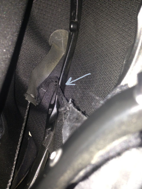

Все оказалось чуть сложнее.
Т.к. резинка, как выяснилось, имеет свойство не только растягиваться, но и переставать резинить....
В общем моя стала просто как тряпка с одной стороны.
На 4-м рисунке (с одной стрелочкой) видно, что эта резинка пришита к куску брезента, который и направляет край крыши куда надо.
Теперь мне предстоит перешить эту резинку.

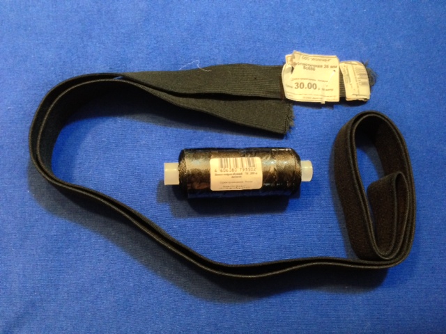

Итак, ремкомплект закуплен в магазине Иголочка
Резинка шириной 26мм по 30р за метр (можно отрезать хоть 20см)
и нитки капроновые, обувные 7К.
За все отдал около 100руб
Дождь закончится - будем инсталлировать
