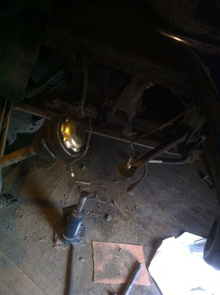

Тачка в таком положении уже давно... Не могут прийти задние рычаги все... Катать хочется.

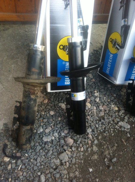

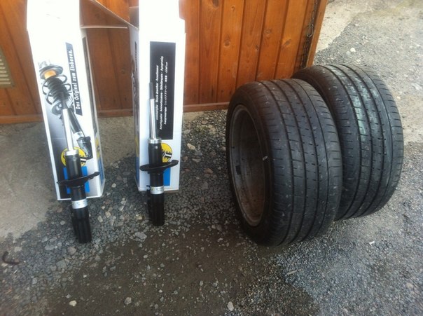

Новые покрыхи на дисках, полиуритановая подвеска на заказ будет готова еще через 12 дней(
Пока что новые амортики подвез задние)

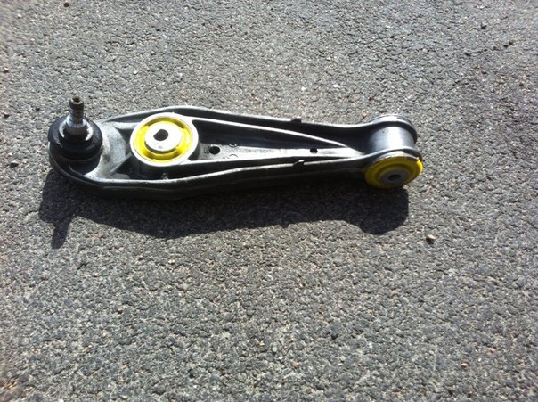

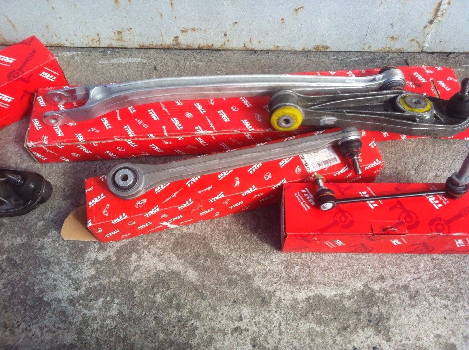

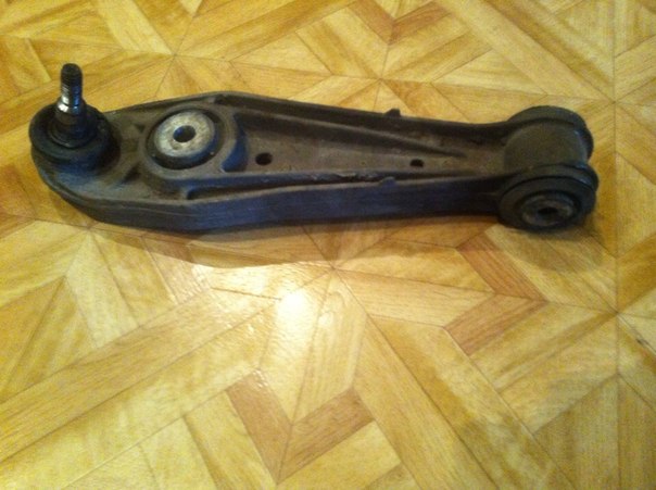

Наконец то готов один рычаг полиуритановый, второй будет через пару дней... ужас ждал больше 2х недель....

A что с шаровой ?
они стучат от износа.

Полностью ребилд шаровых сделаю. Гарантию 20000 км дают. Только рычаг второй заберу. Кстати жесткость шор 65. Австралийскии полеуретан

А что за тема с полеуретановой подвеской?
Цена? Где делают? Какой эффект?

Тема - более жесткая подвеска, острее управление и т.д (в теории)
Щас шаровые будут делать, за 2 рычага будет 10-11 тысяч. Делали на заводе, по видимому делать больше не хотят, т.к. я про еще один комплект заговрил, директор предприятия сказал, что времени у них нету.
Эффект я узнаю через пару дней, когда соберут подвесон.

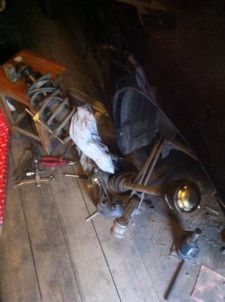

Шаровые восстановлены, подвесончик весь пришел! Вчера уже начали ставить! Надеюсь сегодня уже катнуть)

А почему продольные рычаги не восстановил, а заказал?

Чтобы не слишком жестко было, плюс на продольном плавающая шаровая, мне запретили ее заливать как Сайлентблок из полиуритана.
