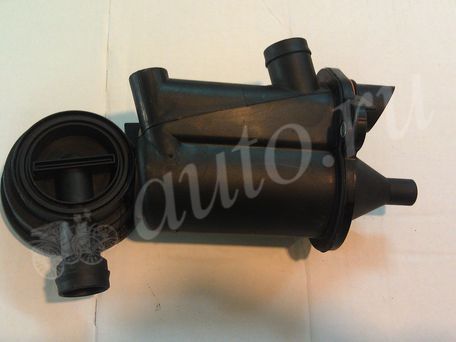

Тут надо смотреть как дымит. Если дам сизый с характерным запахом гарелого масла - то это либо задир, либо маслотделитель. У меня было в в самом начале поломки маслотделителя так: Прихожу, завожу, и сразу облако сизого, горелого дыма. Секунду - две! Потом все нормально! Это сгорело накопившееся масло в поршневой, которое попало туда через прорванную мембрану маслотделителя. В итоге она порвалась сильнее и масло хлынуло в поршневу. Дым такой, что ничего не видно! )) Если задир, то гореть будет постоянно, но в начале сильнее, а по мере прогрева двигателя все меньше и меньше. Это все из-за расширения деталей от нагрева. Оттуда может быть и расход масла. Но повторюсь, что масло может уходить и через маслотделитель. Но тогда дымить должно прилично. Короче слушайте двигатель. Если есть реальные сильтные стуки и жрет масло - то скорее задиры.

где этот маслоотделитель найти?))
02.06.2014, 11:24
Сообщение от Булат
В смысле? Маслоотделитель под крышкой, практически на виду.

слушай так сказал как будто владелец каймана каждый день под крышку заглядывает))))))
02.06.2014, 23:01
Выглядит так! Ну, а если кто захочет его найти, тот найдет. )
