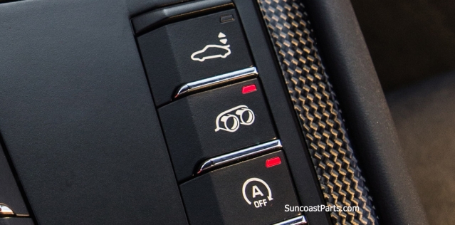

А можно ли в довесок ко всему этому просто поставить кнопку активного выхлопа справа от КПП, чтобы управлять дистанционно?
Судя по этой статье там плата стоит под все кнопки. Теоретически, надо только поставить кнопку (но её я в каталоге не нашел отдельно) и запрограммировать, чтобы она работала.

Можно, только кнопку в продаже когда изучал этот вопрос не нашёл.
Проще купить полностью панельку в сборе с кнопкой соответствующей.
Я так и поступил, панель купил, только ставить не стал, так как выставил на продажу свой 997

Спасибо! Еще программирование нужно какое-то, чтобы машина поняла какая кнопка за что отвечает?

Через пивис

Но начните лучше с поиска соленоида под капотом? Легко его найти по вакуумным магистралям идущим от заслонок на выхлопе
