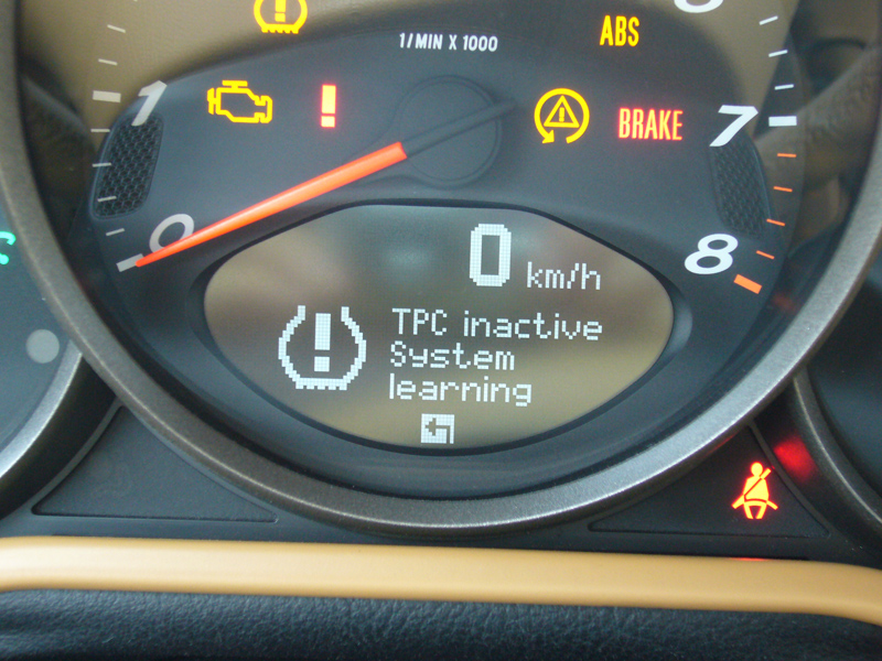

Видимо придется... Очень неприятно ездить когда на будильнике красный восклицательный знак со значком TPS горят!
После того как я выставил параметры шин, мне нужно выходить из меню обратно в стандартное положение или остаться в меню TPS ? Или это без разницы?
Да, нужно из меню выходить.
Если горит красным, однозначно, на диагностику.

Только восклицательный значок горит красным.
Если то, что на фото, то
он должен сбрасываться нажатием вперед рычажка... Однозначно.

Во время движения авто красным горит восклицательный знак. Значок TPS горит желтым. На дисплее комьютера значок TPS горит белым, как на фото.
После выставленном типе резины и дисков и инфо, что все установленео, захожу в инфу по давлению в шинах. Там присутствует информация только с правой стороны колес. Лево - вообще не обозначается. Сделаю фотки, выложу.

Сбразывается! Но после этого загорается восклицательный знак и значок TPS на тахометре.

Датчик как обычно находится внутри диска, под соском. Если разбортировать колесо, его будет видно. Сигнал передается по эфиру, возможно, ц/блок потерял один из датчиков. Вообще, в датчиках должны быть батарейки, возможно, их надо менять через какое-то время (срок службы около 5 лет), в китайских системах замена предусмотрена, в заводских обычно меняют датчик целиком.
Для начала надо сделать диагностику и перепрописать датчики в ц/блоке (я думаю такая процедура должна быть предусмотрена).
