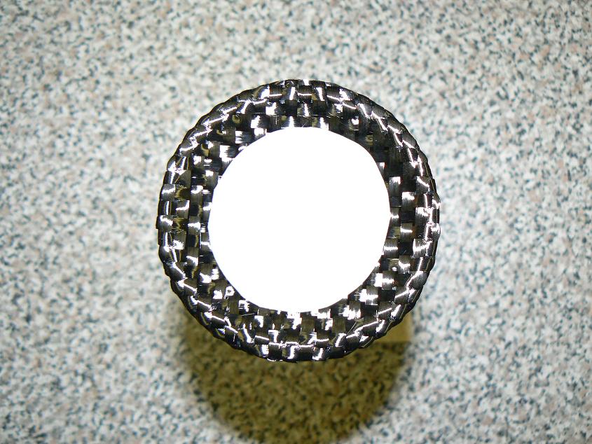

  #15
Старый 08.10.2010, 12:52
Krupski Krupski вне форума
Регистрация: 29.09.2009
Сообщений: 131

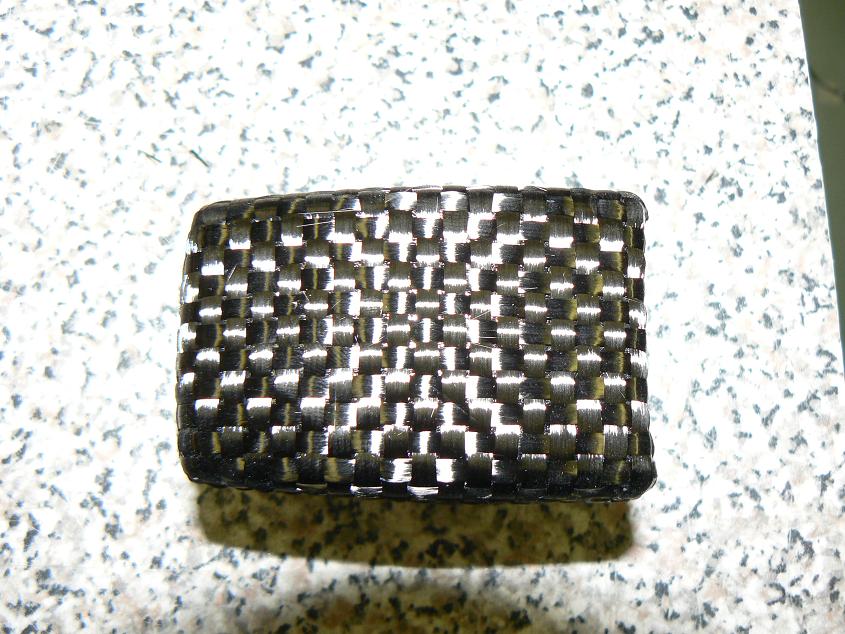

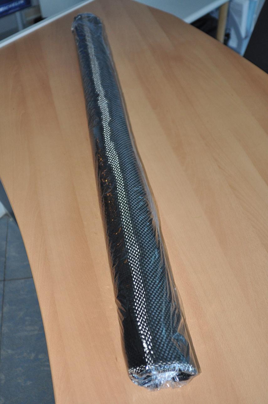

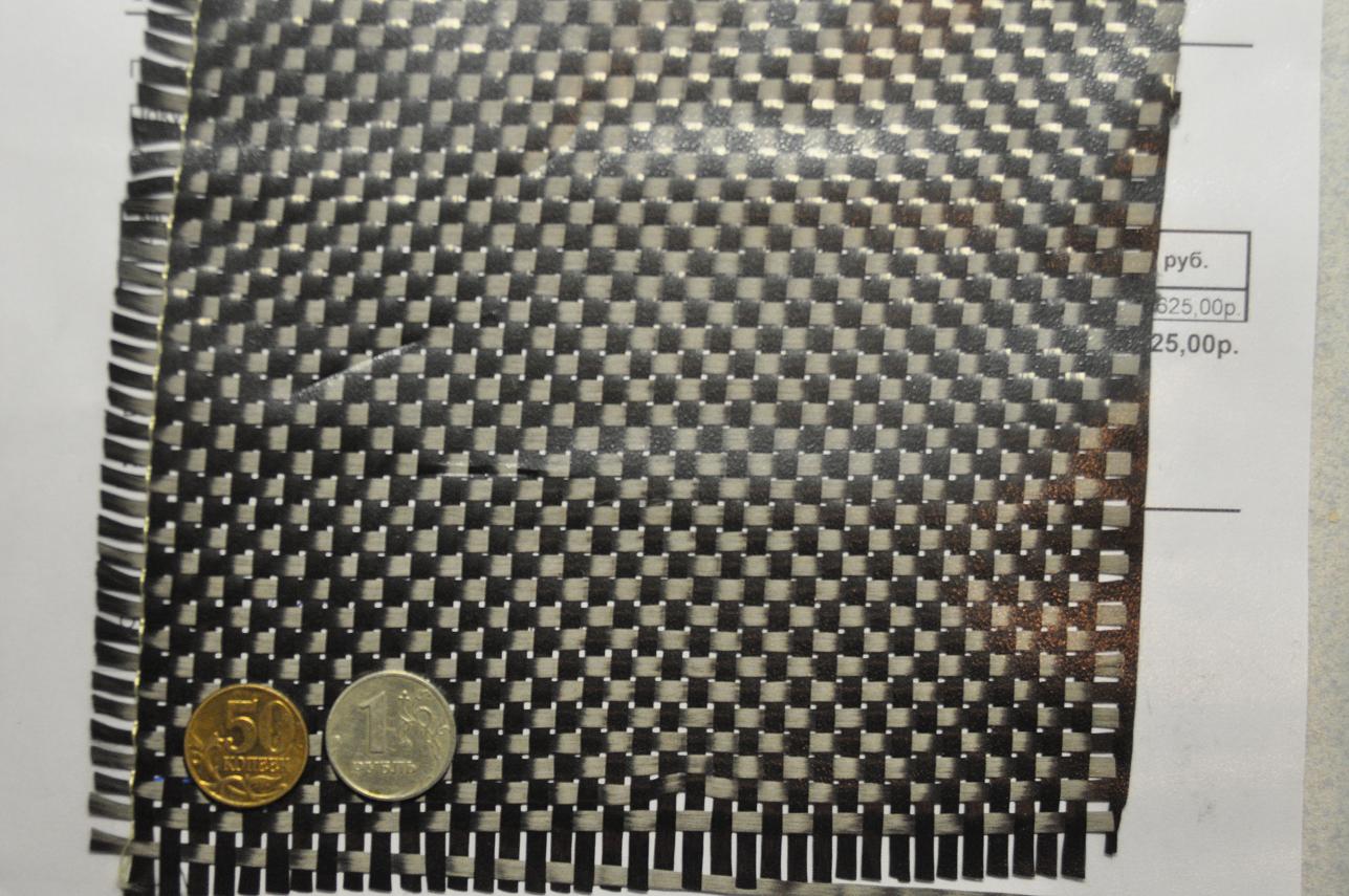

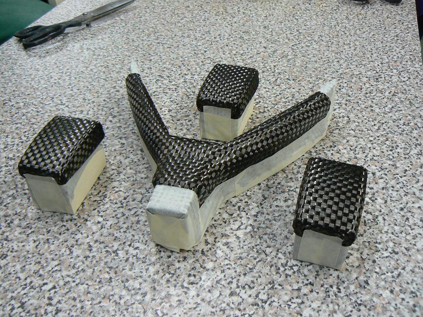

Карбон, с плэйн-плетением

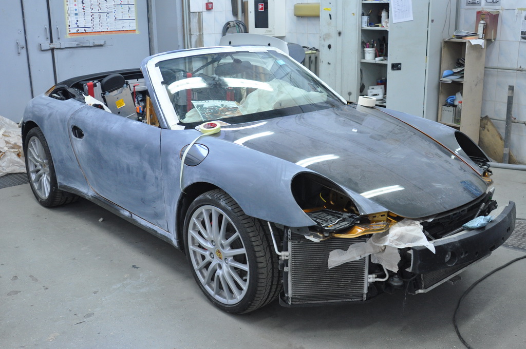

еще

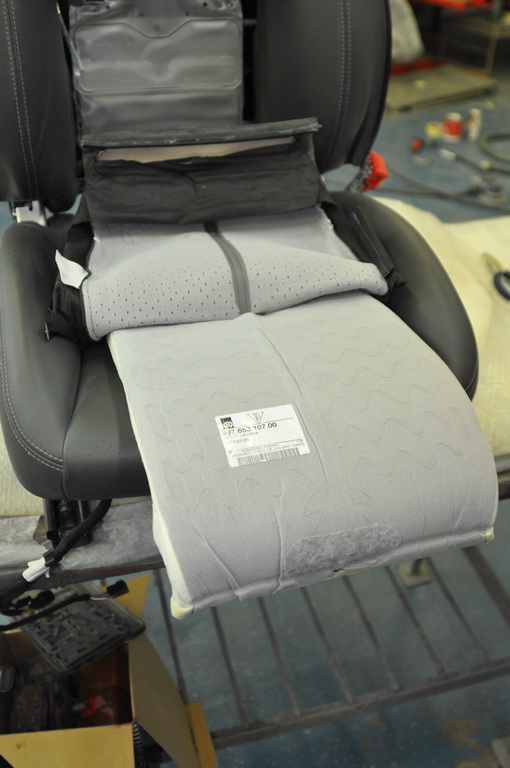

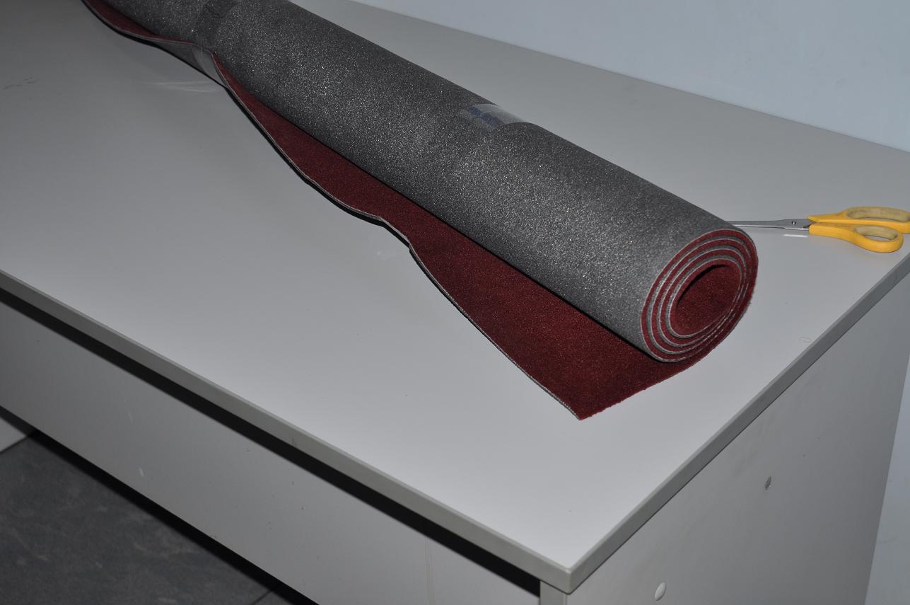

  #17
Старый 27.10.2010, 12:18

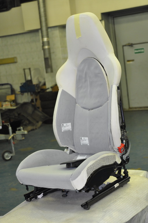

Сообщений: 131

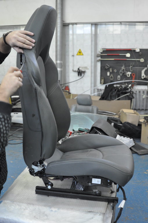

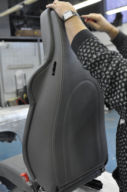

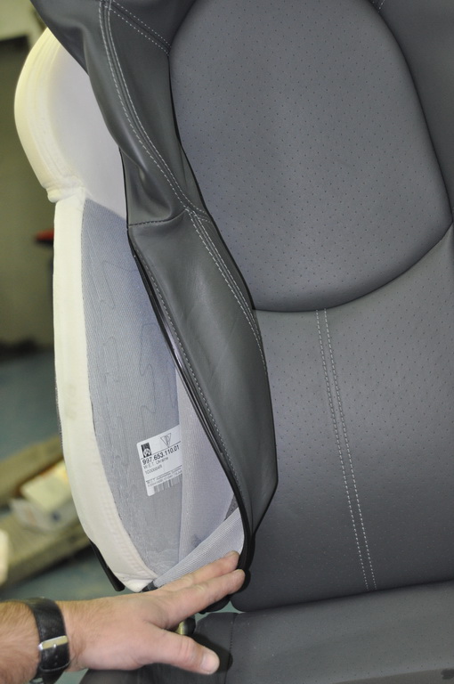

Разбираем сиденья...

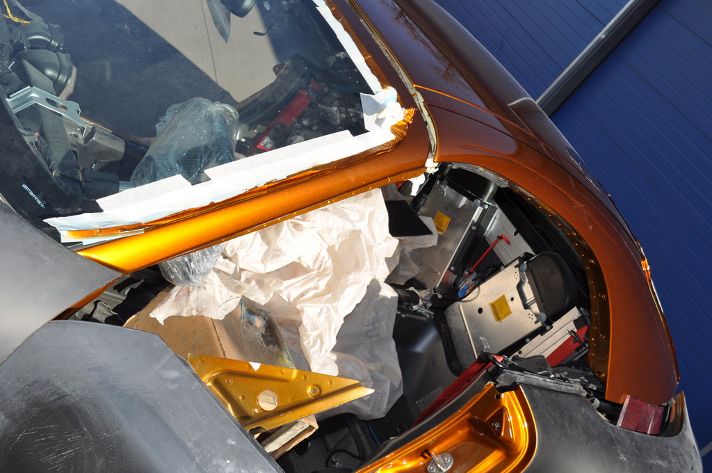

  #18
Старый 27.10.2010, 12:22
Сообщений: 131

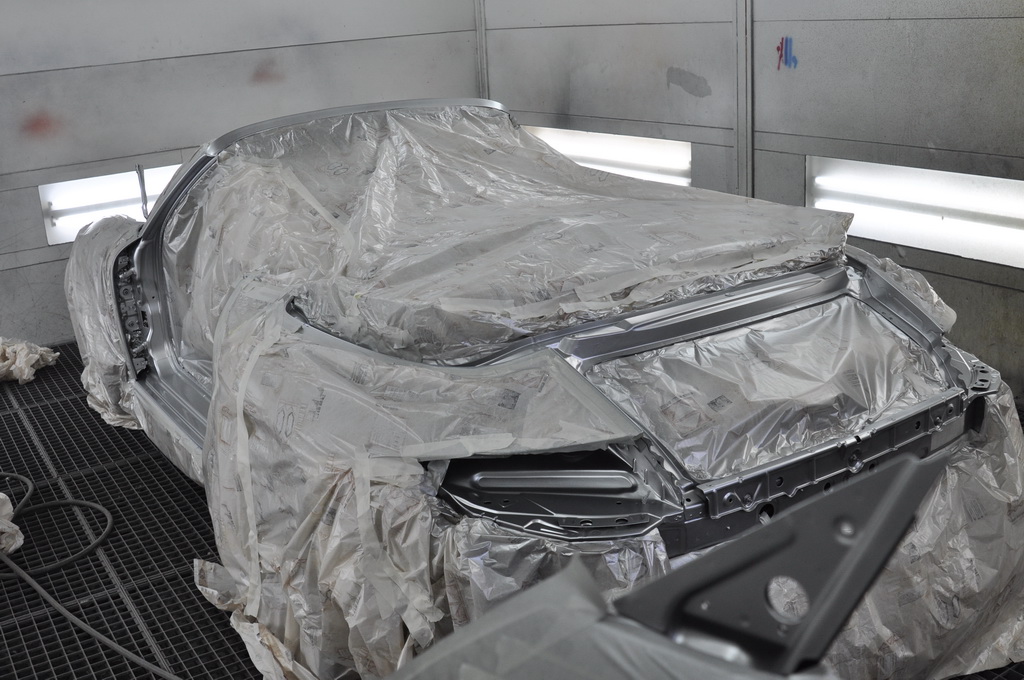

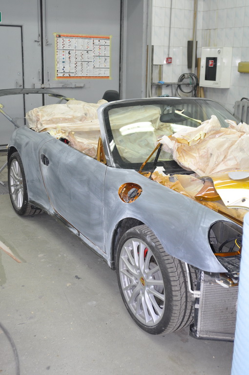

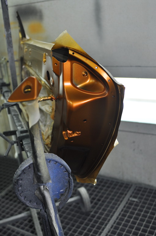

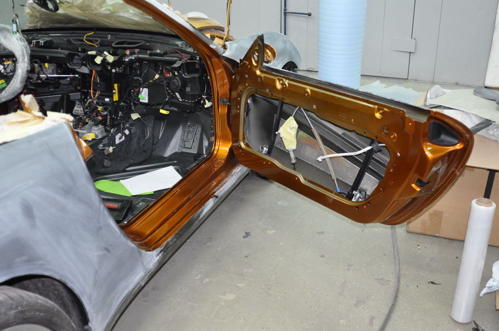

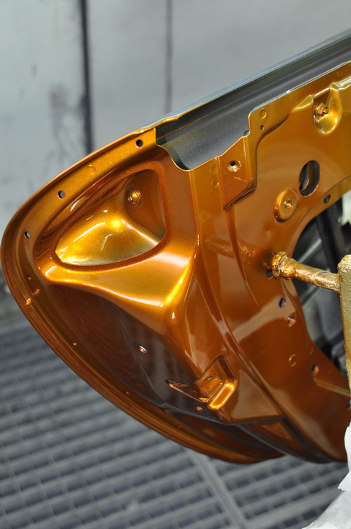

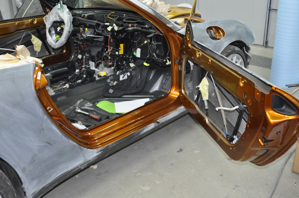

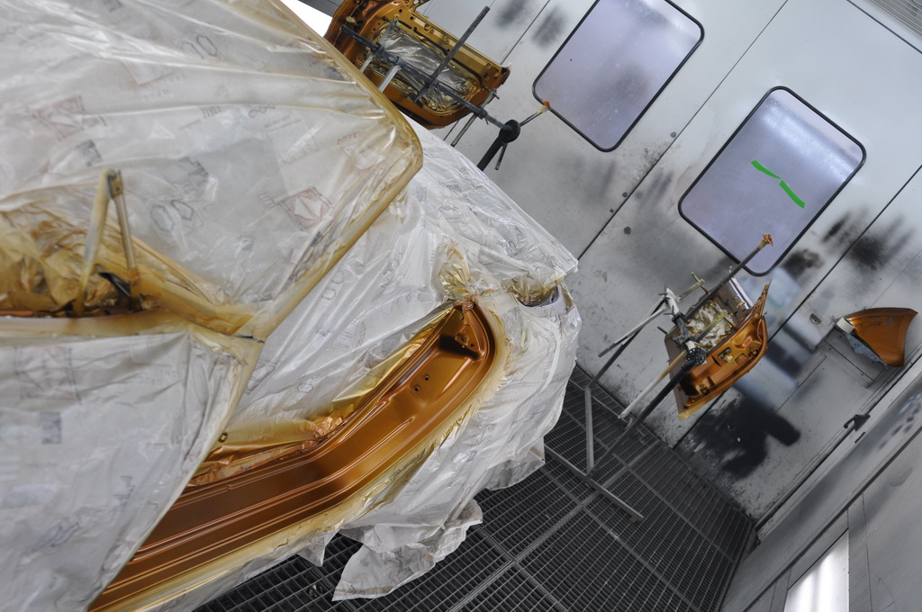

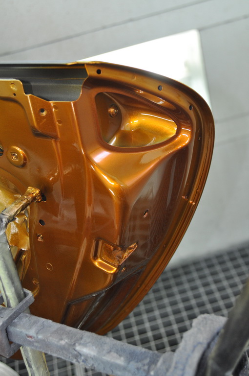

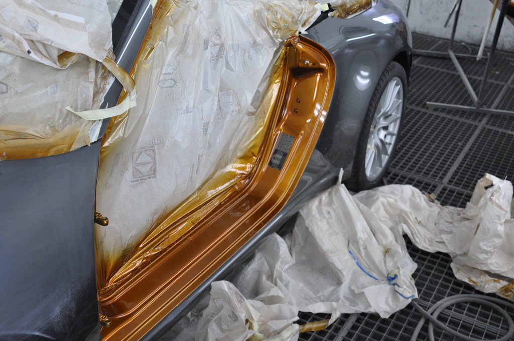

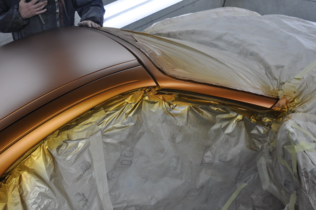

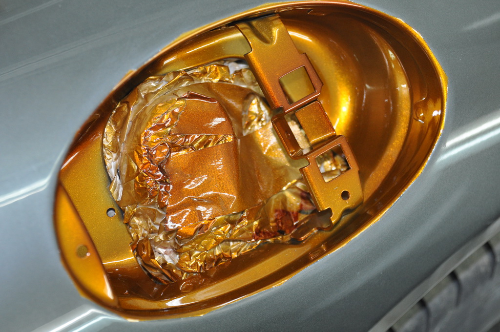

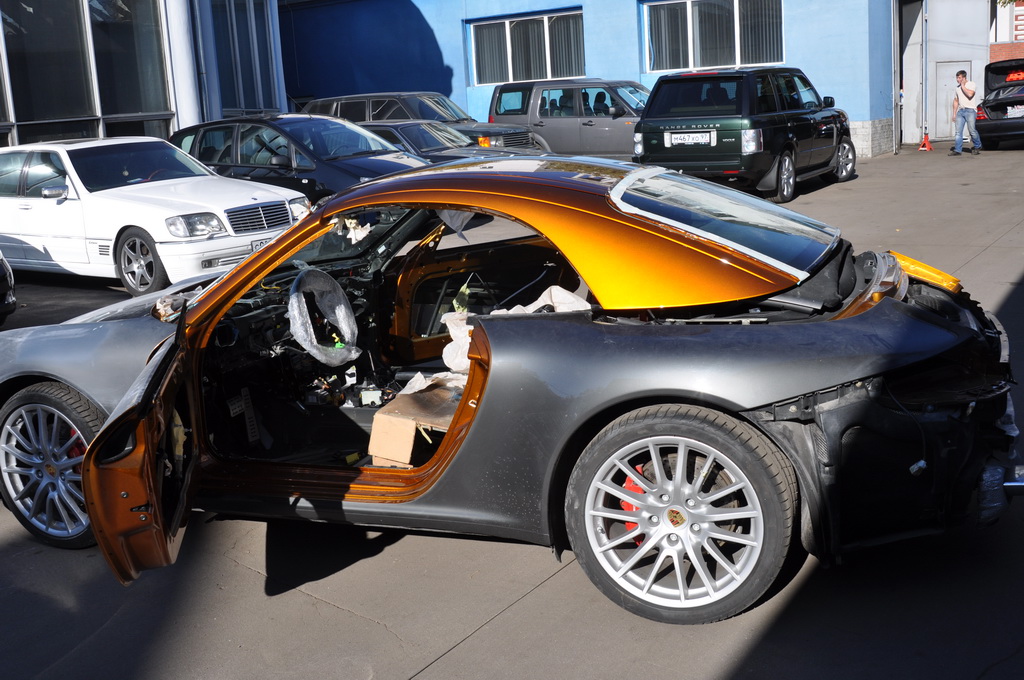

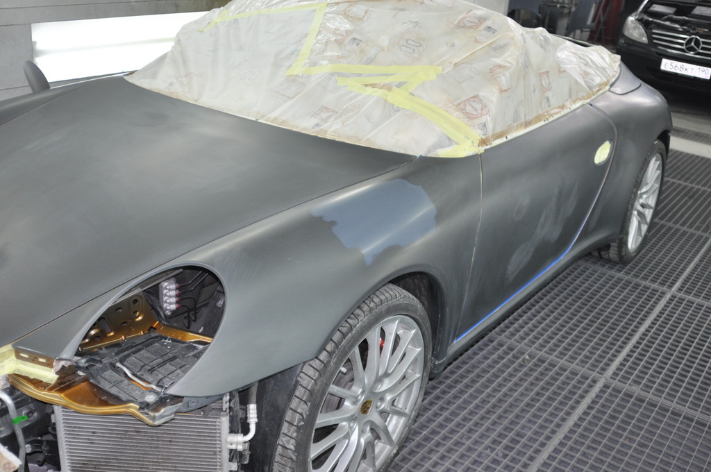

Окраску кузова начинаем с проемов и обратных частей.
  #19
Старый 27.10.2010, 12:26
Сообщений: 131
Проемы и обратки готовы, можно собирать кузов для наружней окраски

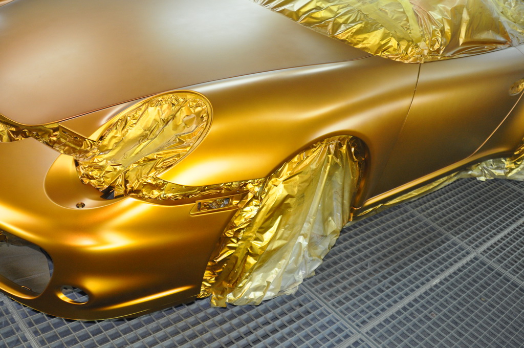

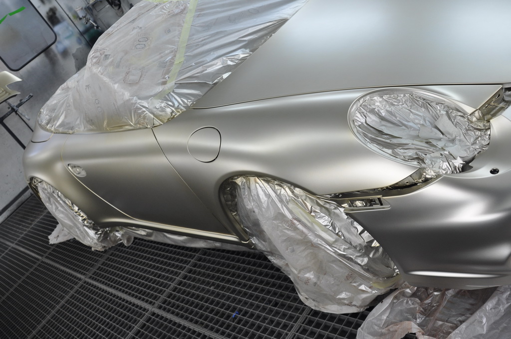

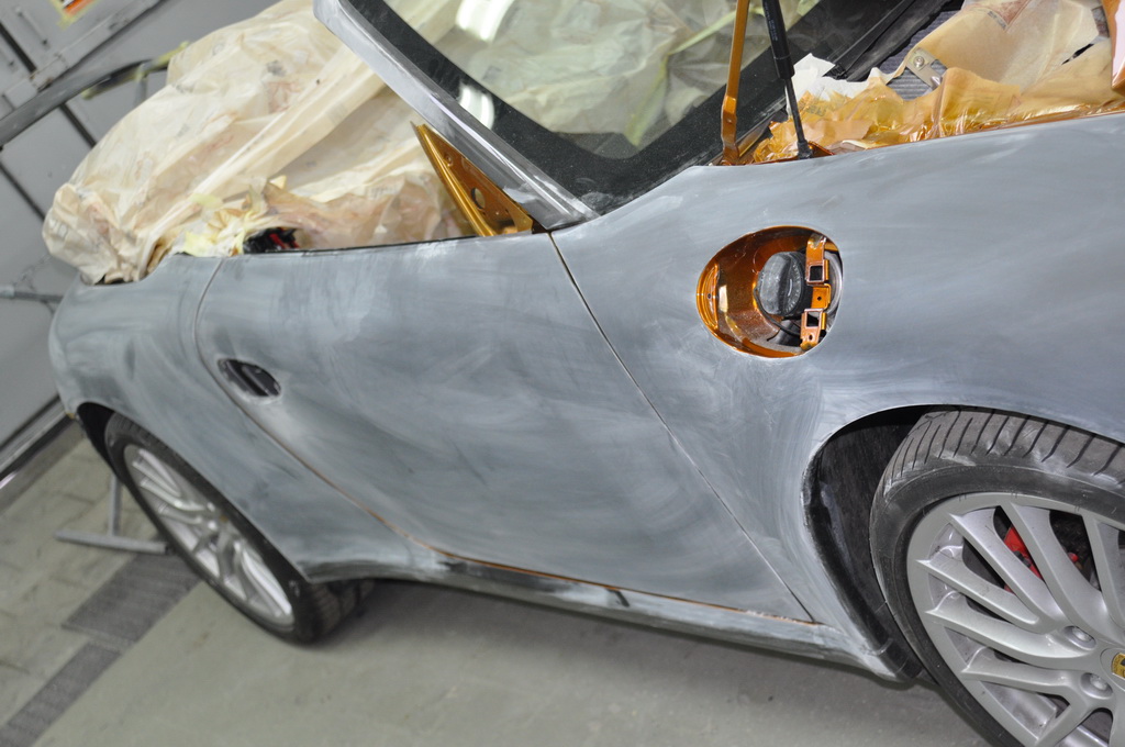

  #20
Старый 27.10.2010, 12:33

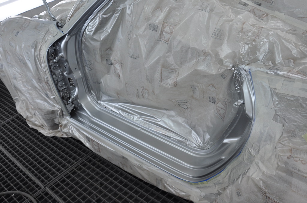

Сообщений: 131

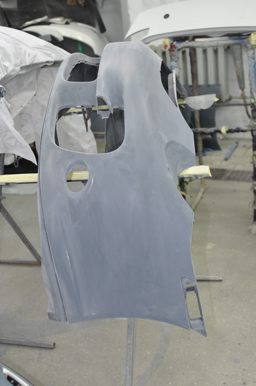

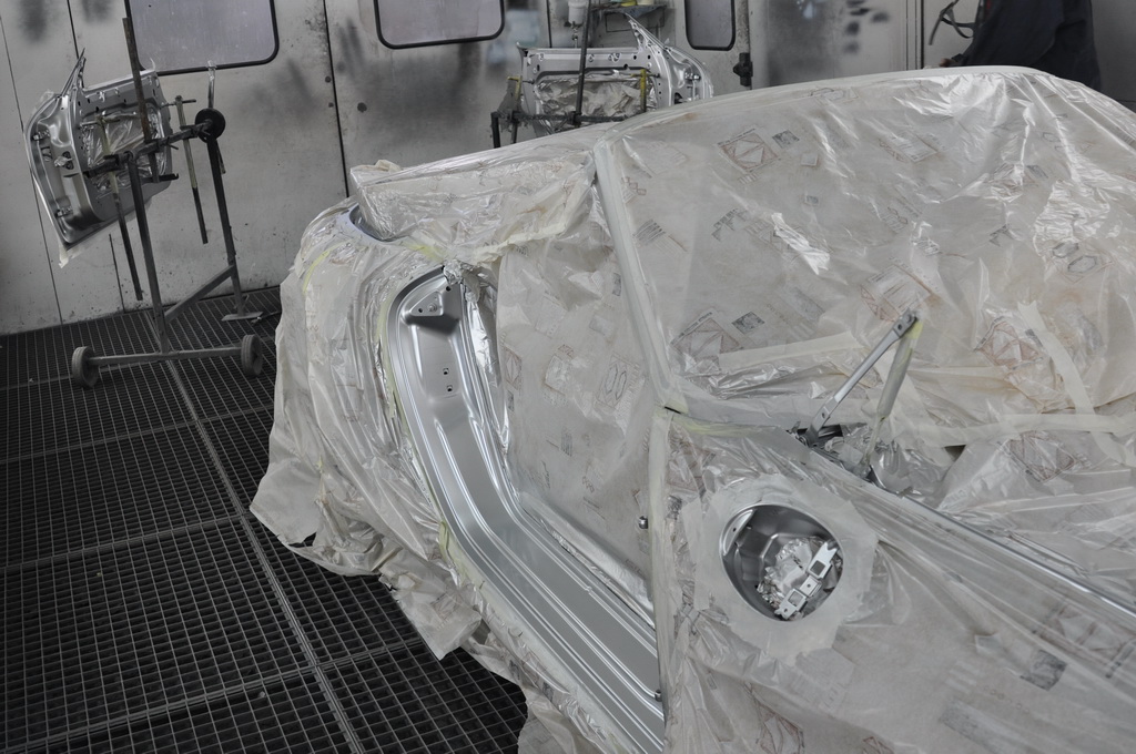

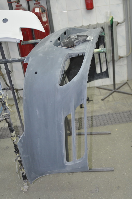

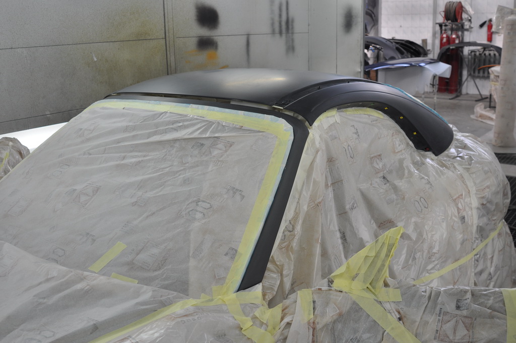

собираем и готовим кузов, параллельно наносим гибкий грунт на пластиковые детали...

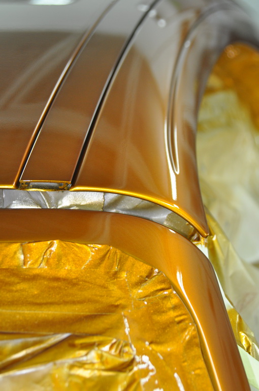

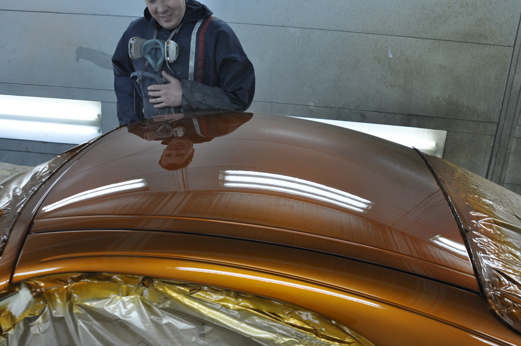

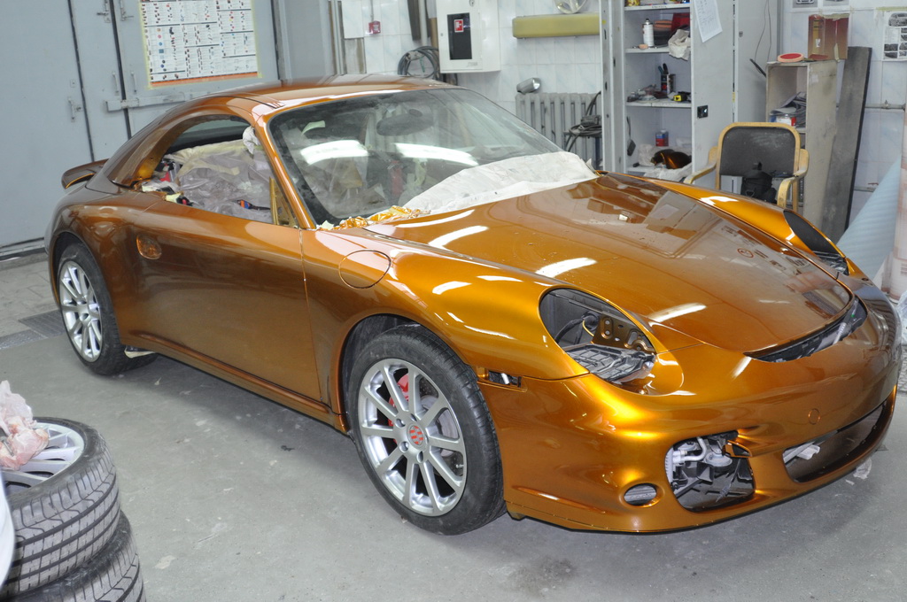

  #21
Старый 27.10.2010, 12:42
Сообщений: 131

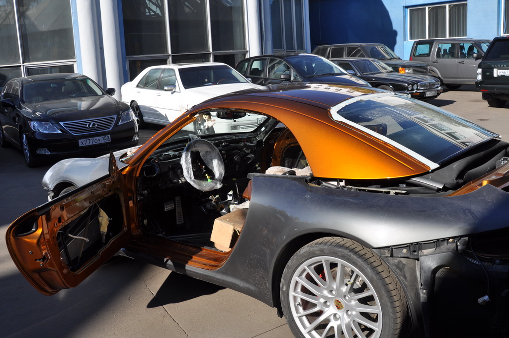

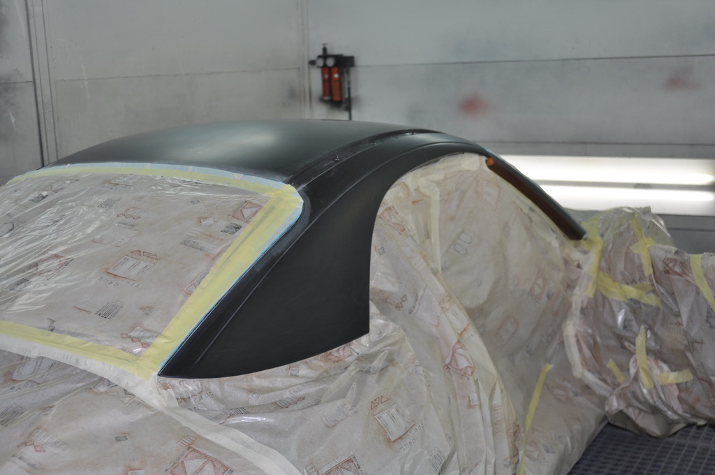

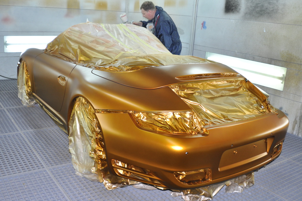

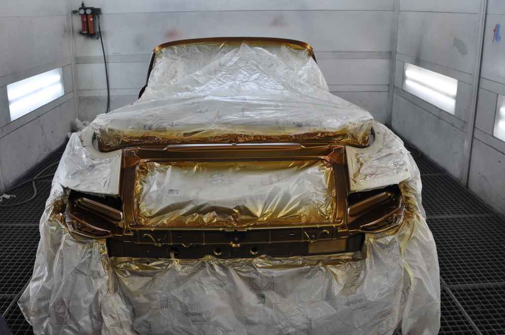

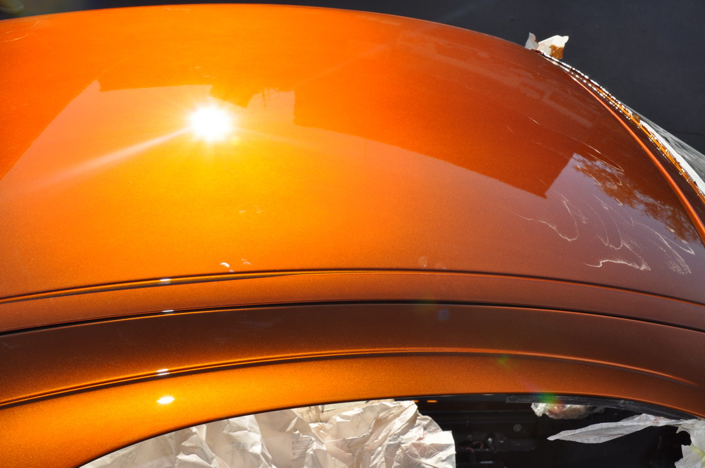

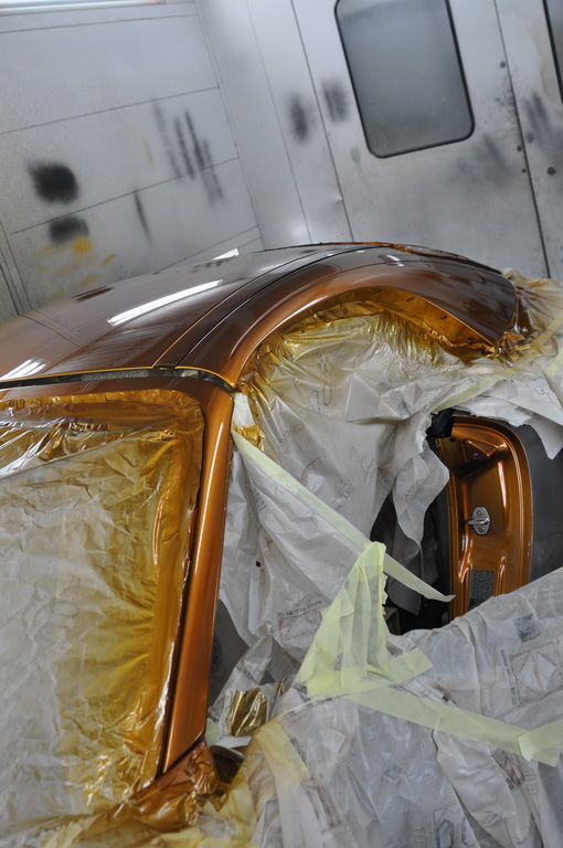

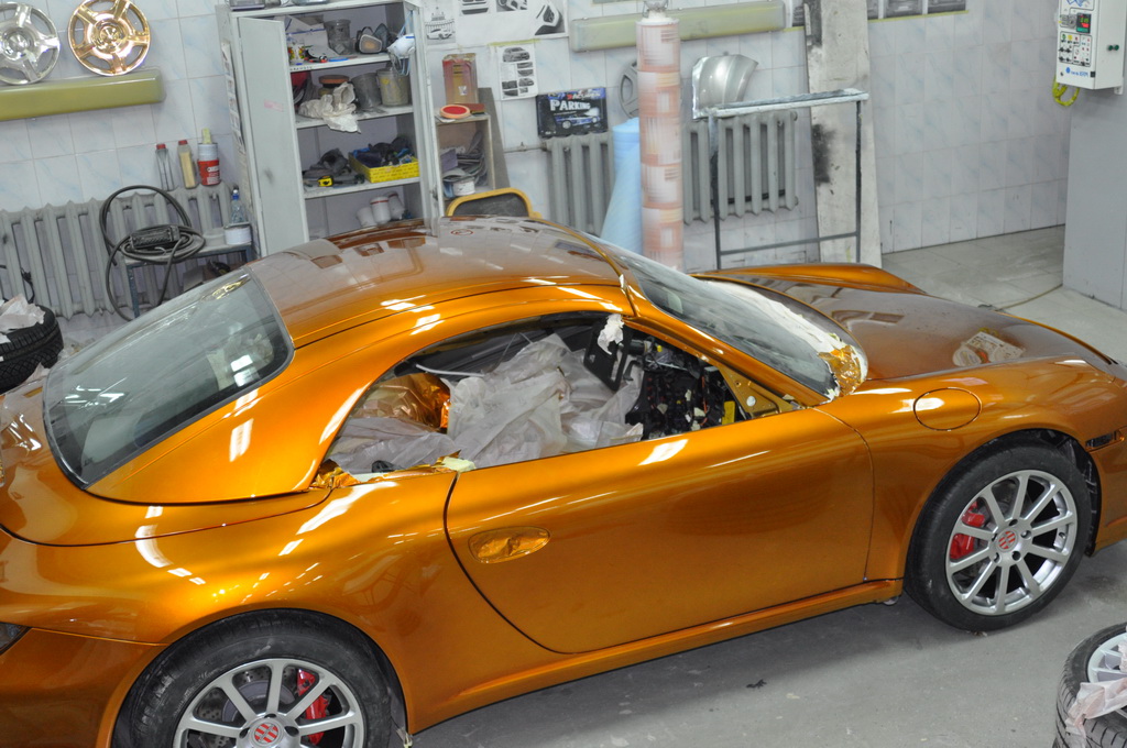

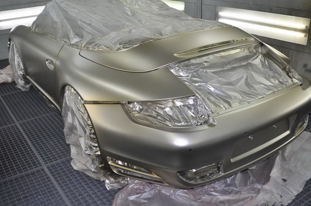

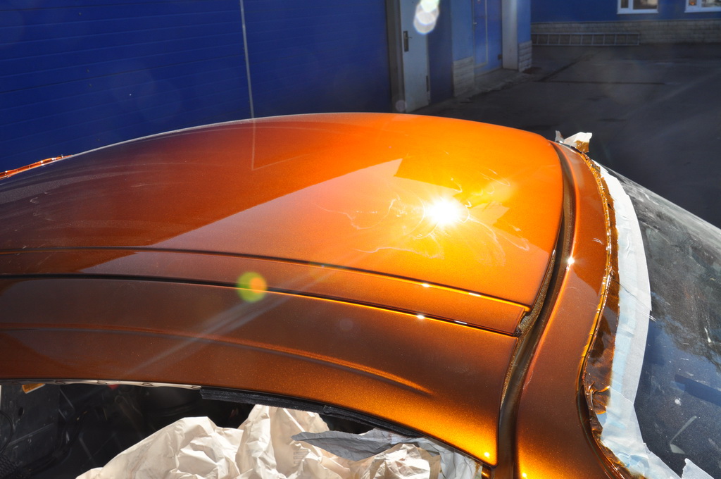

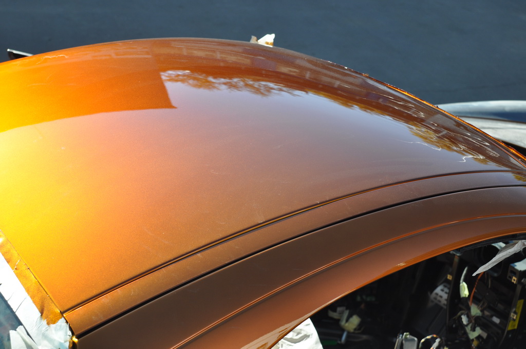

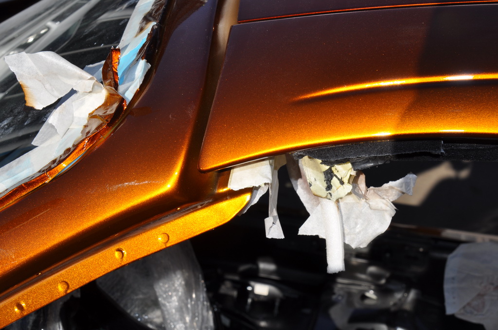

Поскольку все разом покрасить у нас не получится, а краска, которую мы используем предполагает окраску кузова именно таким образом (Total respray paint), разбиваем процесс на этапы.
1 этап - крыша и рамка лобового стекла.
  #22
Старый 27.10.2010, 12:47
Сообщений: 131

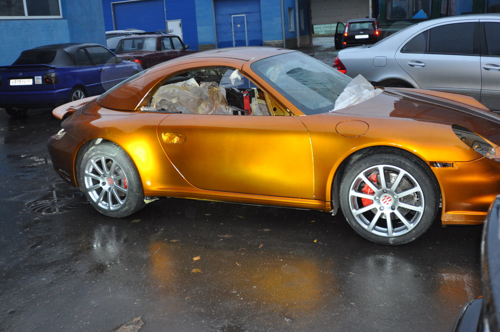

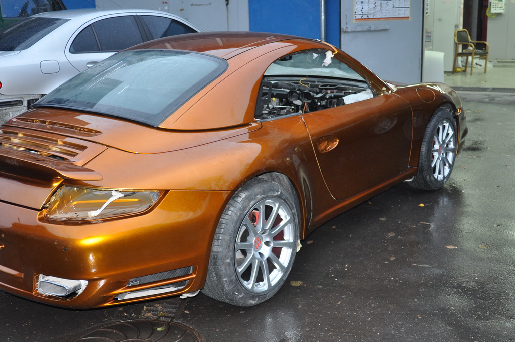

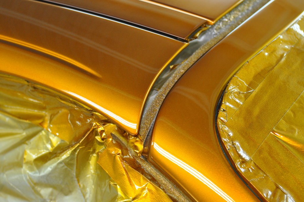

На следующий день выкатываем на солнышко, очень уж хочется посмотреть как будет смотреться наша "карамель", заодно подбираем оттенок карбоновых элементов

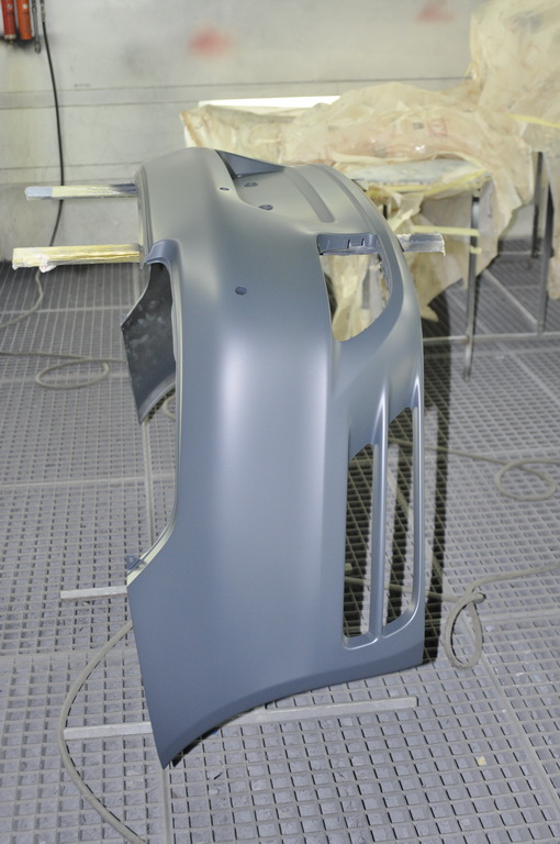

  #23
Старый 27.10.2010, 12:54
Сообщений: 131

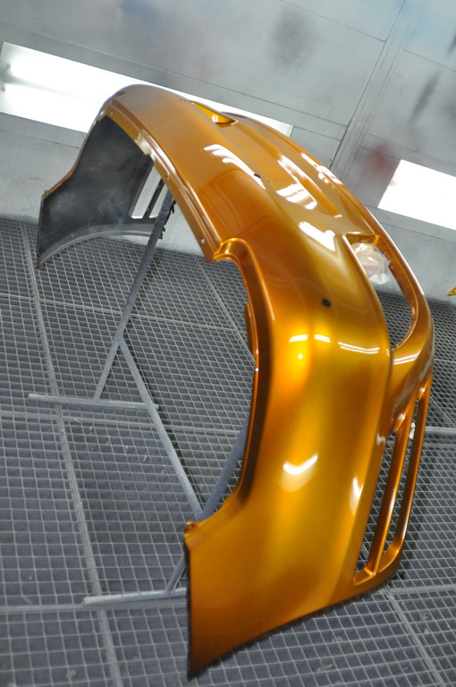

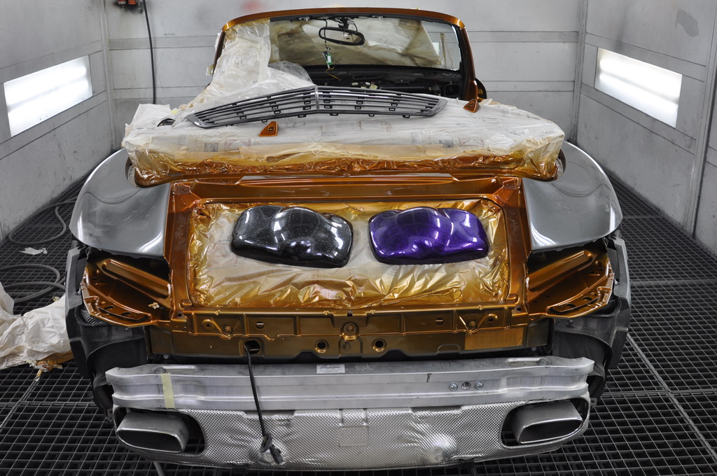

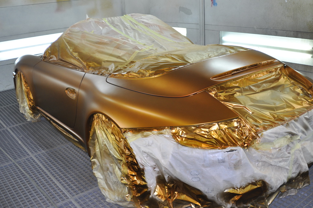

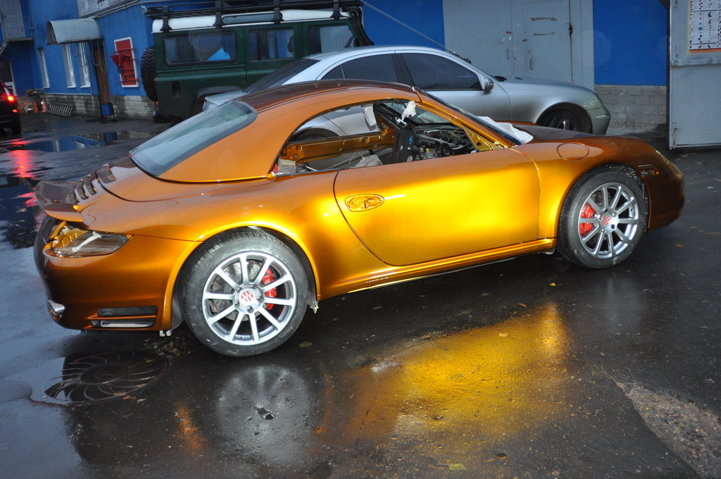

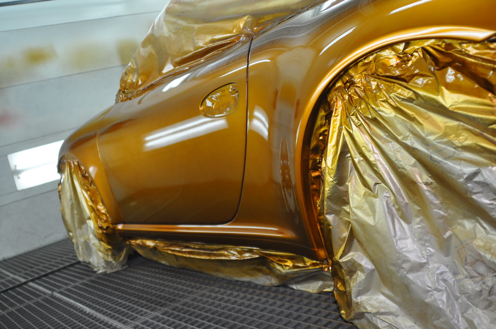

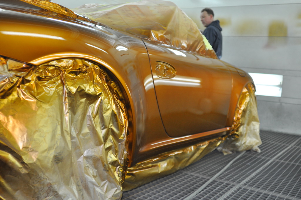

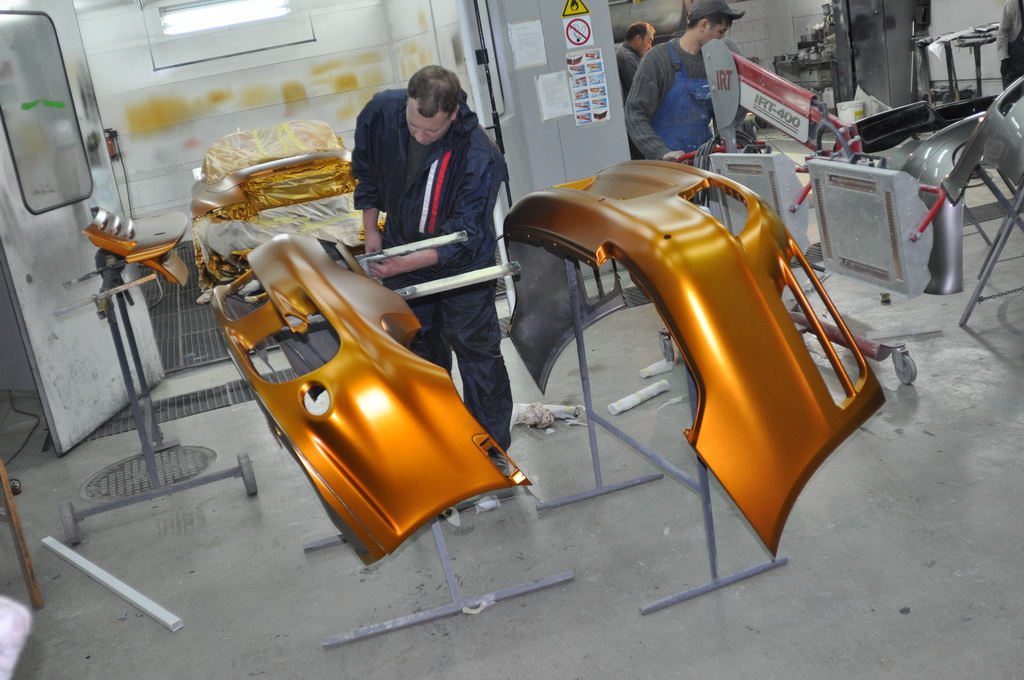

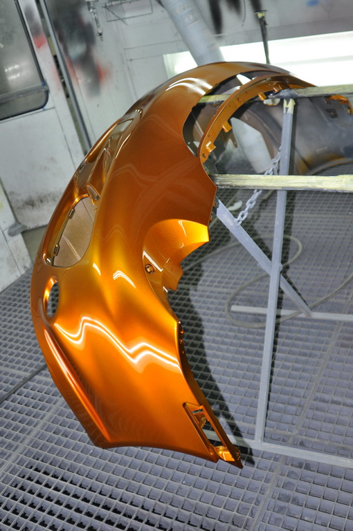

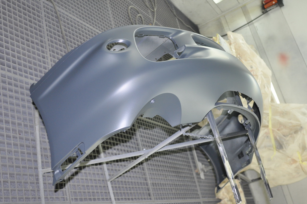

Этап 2: Окраска кузова с бамперами. Чтобы избежать разнотона, мы готовим бампера и крышку "капота" и красим все разом)

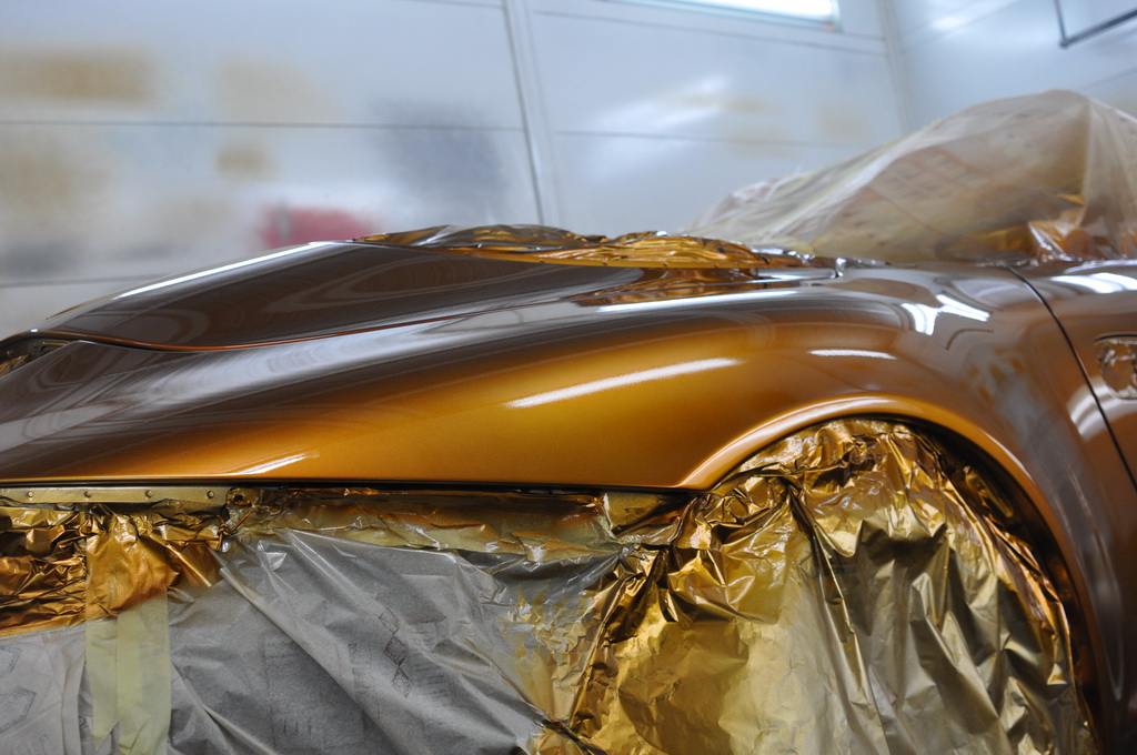

  #24
Старый 27.10.2010, 13:04
Сообщений: 131

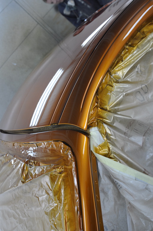

Снимаем для удобства бампера и наносим Лак.

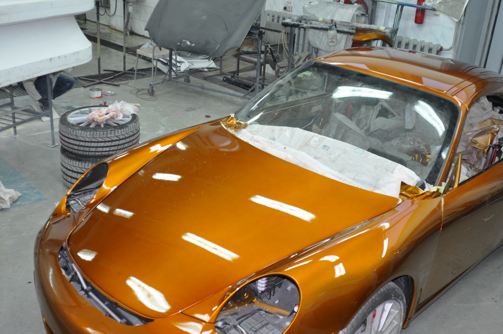

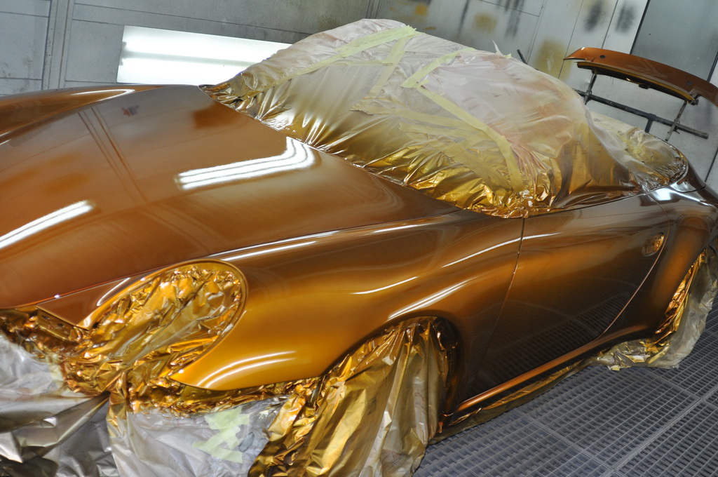

  #25
Старый 27.10.2010, 13:12
Сообщений: 131

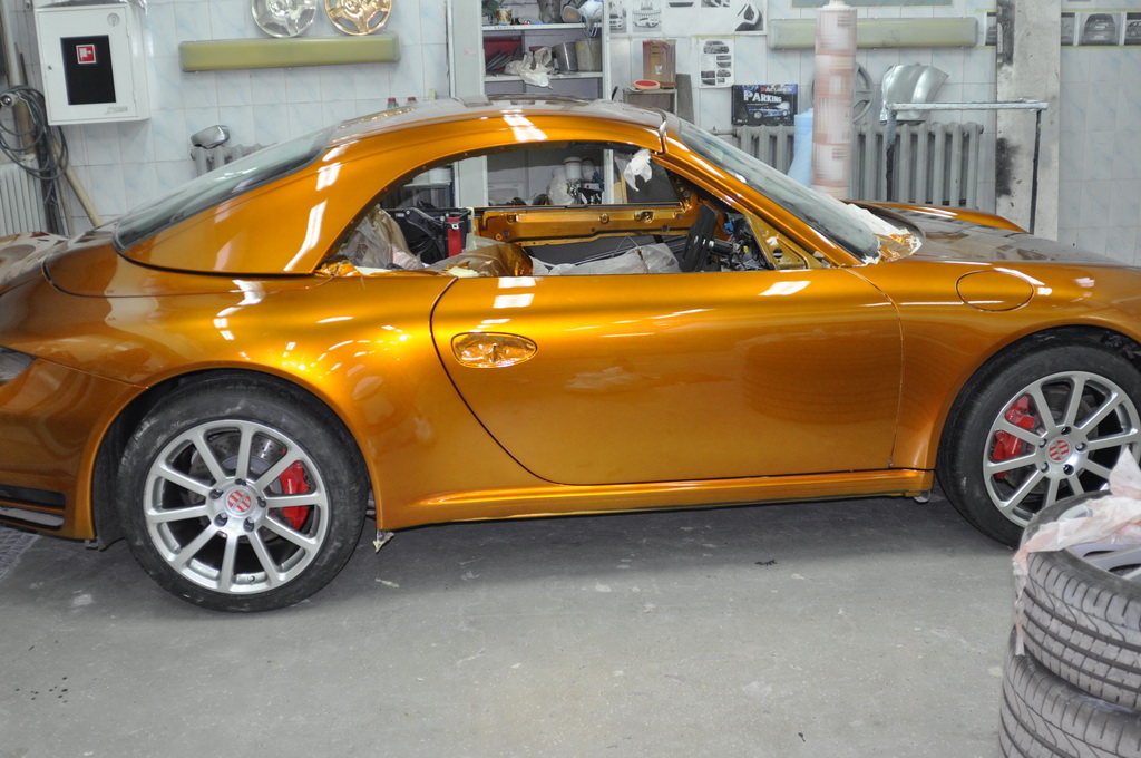

вот что у нас вышло)

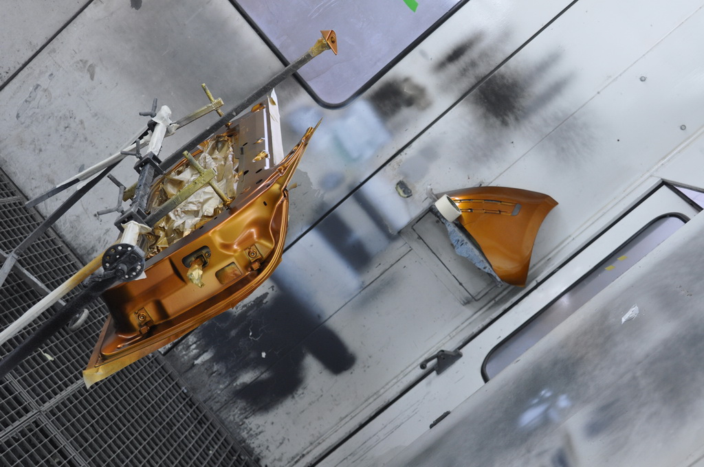

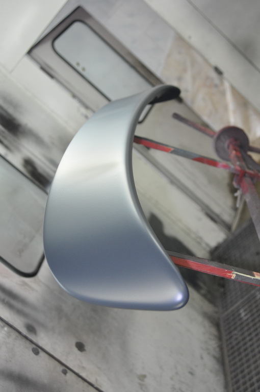

3 этап, это окраска мелких деталей: зеркал, ручек дверей, спойлера, а еще нам предстоит окраска ряда деталей интерьера, работы над которым вовсю ведутся)

Очень красиво выглядит! Молодцы!

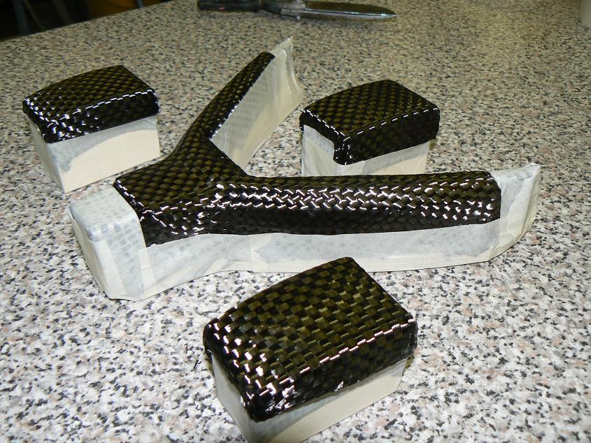

  #28

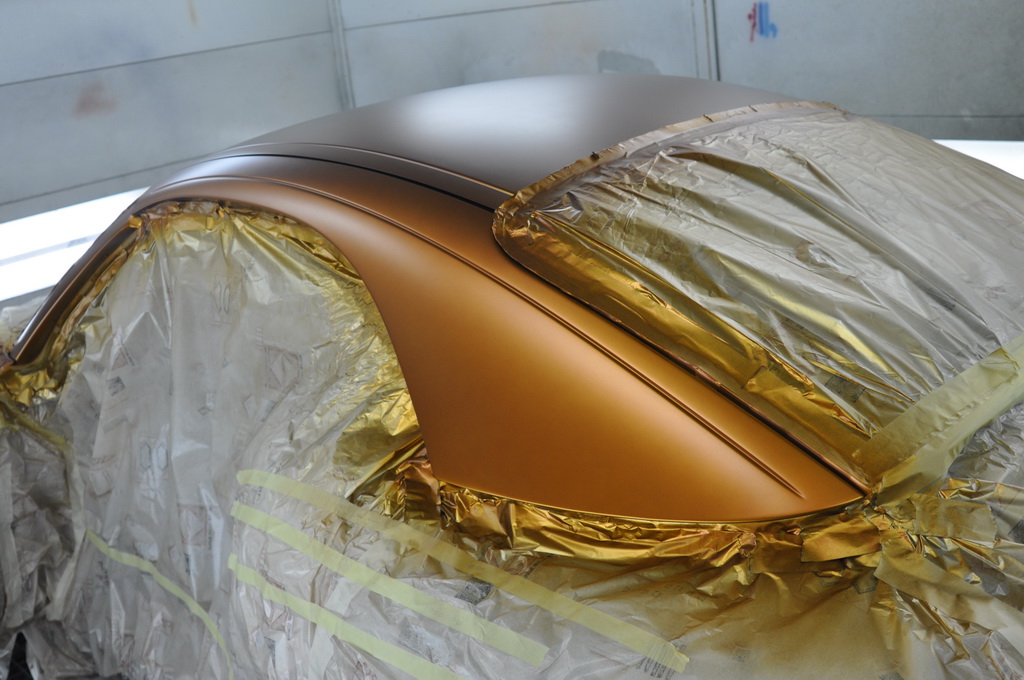

Старый 27.10.2010, 20:00

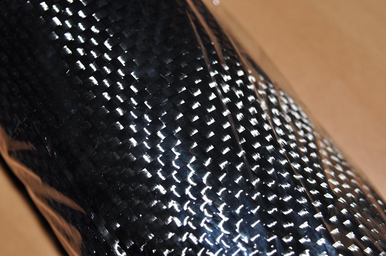

Сообщений: 131

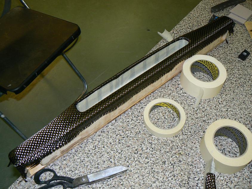

Карбоновые элементы в процессе...
