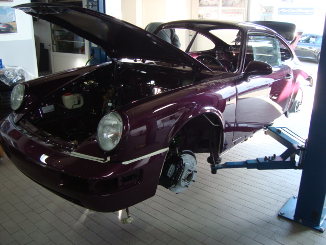

Еще несколько фоток

Солнечные фотографии. С весенним настроением )

Сообщение от Борода Посмотреть сообщение
Спасибо!)) Да, у нас вроде и солнце, а весна только в календаре

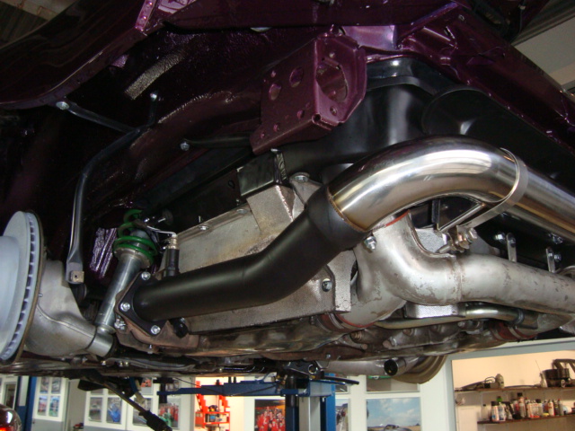

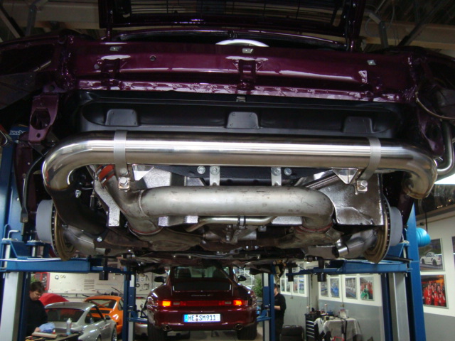

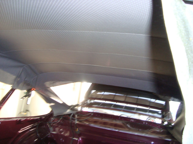

Резонатор убрали, будет рычать по громче . Осталось чуть чуть. Кстати на фотках новый потолок, оказывается чтоб его поменять надо вытаскивать все стекла.

Олег, последняя банка (End Muffler) будет? Имей ввиду, у тя уже стоит декат и отсутствует резонатор, если не будет последней, будет ооочень громко!))
Андрей, как я понял, в итоге будет выхлоп который устанавливался на Cup:
- Remove Emptykat, clean and coat Therm
- Removing center silencer, fitted AP Cup cross tube 76 mm in stainless steel
- AP Cup tailpipe in stainless steel
Если будет громко, то будет разнообразие с турбаком (у нег вообще звук как у Фокуса)
