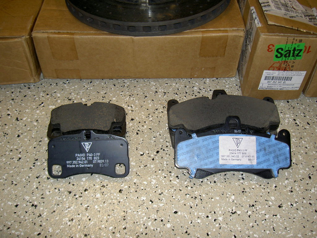

Номер OEM для тормозных колодок Турбо 997 mk1 с PCCB передние 997.351.948.02 и задние 997.352.947.02 Чтобы всех запутать, номер Pagid отличается от OEM и превращается в передние 997.351.943.02 и задние 997.352.942.01

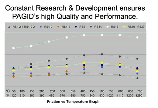

Главный вывод можно ставить Pagid RS29 на керамику но тормозить колодки будут хуже оригинала, есть убойный вариант но недолгий поставить спортивные колодки P50
P50 suitable for track and they are the same as Pagid RS15 pads
P40 OEM PCCB pads from factory for street and same as Pagid RS14 pads
P90 found on Generation I PCCB for 996 and same as Pagid RS19
Notice how much more friction RS 15 generate compare with all other pads. It generate the highest friction per temperature hence used in motorsport racing but not the favor for endurance due to excessive wear on rotor. Pagid RS29 are the pad of choice for endurance.
вот поэтому по Рингу именно на них и дубасят
по остальным составам все достаточно подробно разъяснено, спасибо!!!
