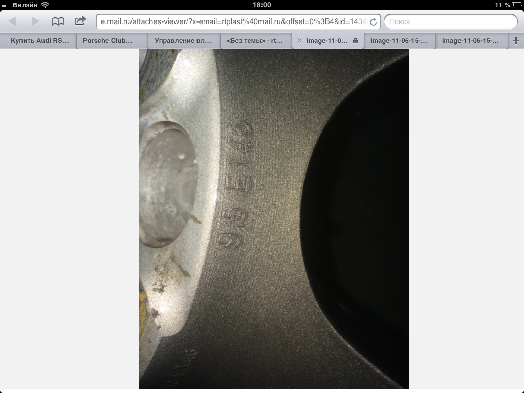

Диски turbo 2 , подскажите
Хочу купить диски , есть сомнения что оригинал ? Подскажите как может выглядеть оригинал , выслали фото обратной стороны , похоже или нет ?

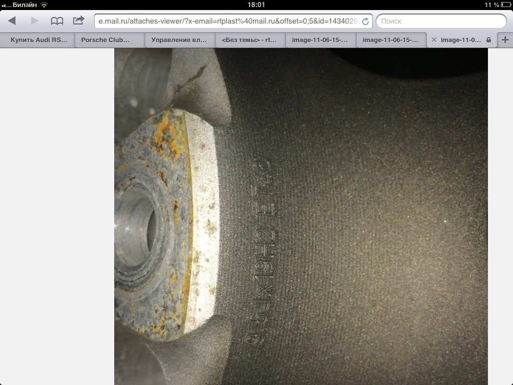

Еще фото

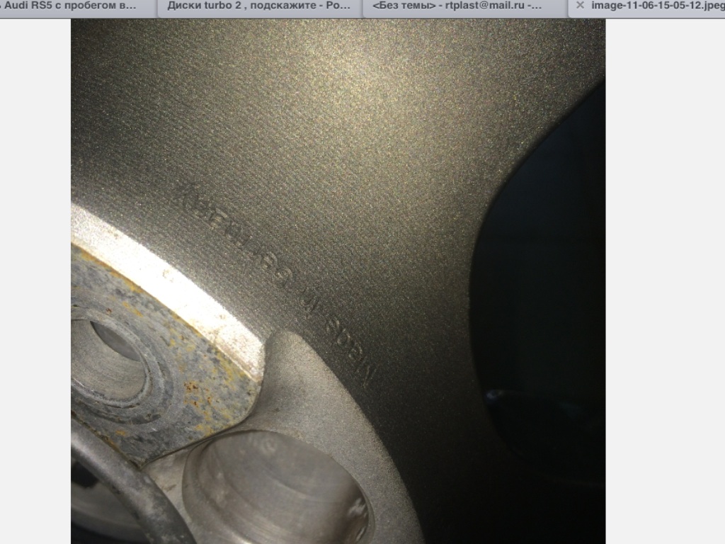

И еще

И вот еще
11.06.2015, 18:37
В качестве общего правила для оригинальных дисков, на оригинальном диске должен быть номер детали и логотип производителя. Т.к. изготовители реплик не ставят цели выпускать подделку, на их дисках этого не будет. Хотя, исключения, наверное, могут быть.

Оригинал

Сообщение от AngelOfGrief
Те точно должен быть еще номер детали и логотип порше ?

Сообщение от RustCorso
Оригинал
А это ковка?
11.06.2015, 21:30
Регистрация: 27.11.2011
Адрес: Краснодар
Сообщений: 706
Судя по фото оригинал, но не факт, что Вы их получите.

Сообщений: 706
Номер детали + размер и вылет

Сообщений: 1,881
Да это ковка
но надо понимать
что ковка порше это не тюнинг
цель - не легкость а прочность
весят прилично
но показывают себя в эксплуатации крайне надежно
особенность технологического процесса ковки маркировку наносят после на готовое изделие фрезеровкой....то есть надписи вдавленные
литье отливаеется сразу с надписями маркировки - итог надписи выпуклые

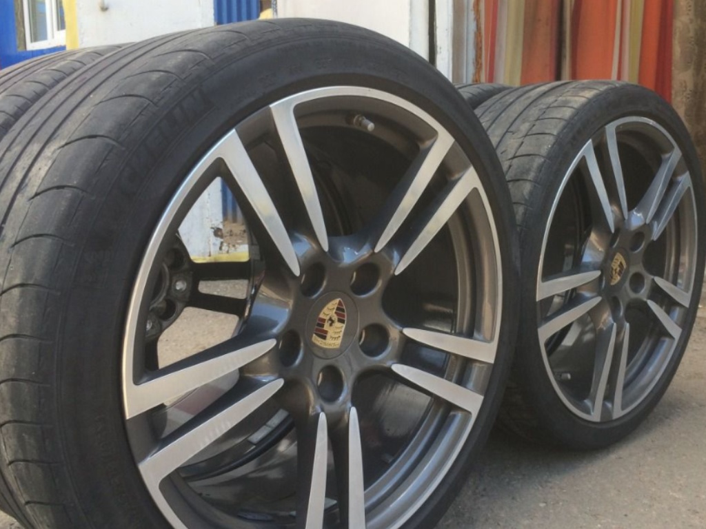

присоединюсь к Фантому, не факт что Вам отправят именно их, заручитесь очной проверкой
тут даже по цвету спиц - оригинал виден, соски с датчиками
