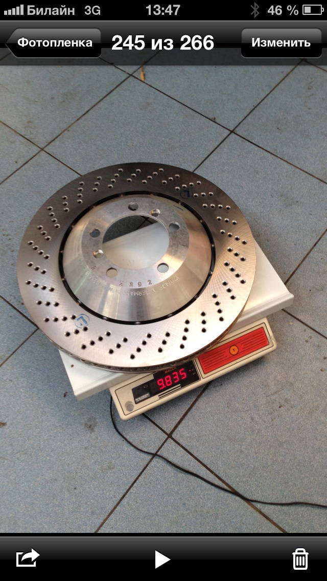

Стас, я сомневаюсь что Брембо оптимальный выбор. Они тяжелее GT3 и без перфорации. На фото передний от ГТ3.
Последний раз редактировалось Moscow; 23.04.2013 в 13:48.
