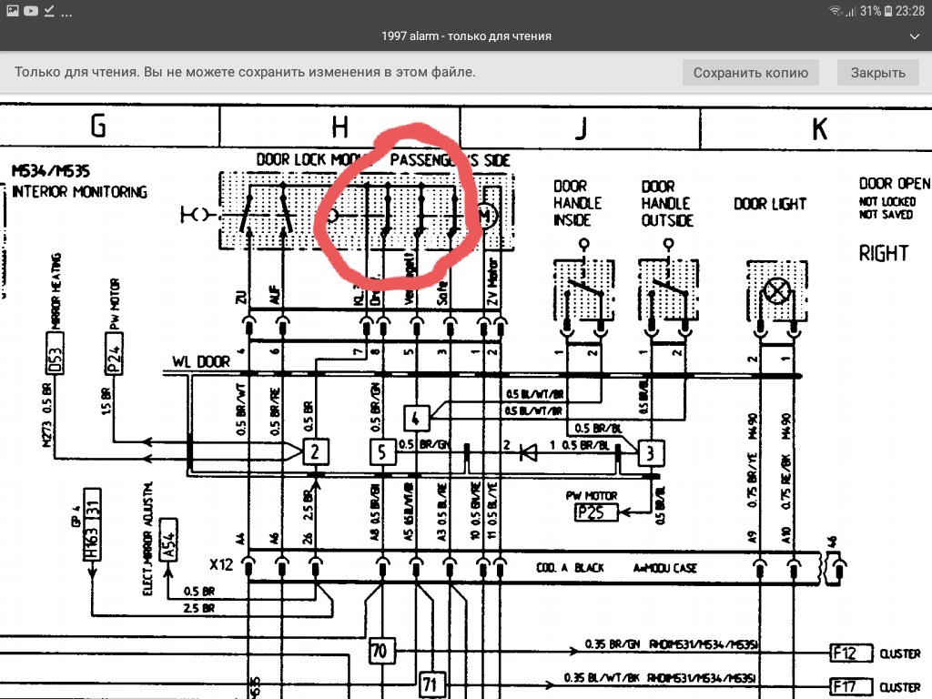

Лови схему
Тип файла: pdf 1997 alarm.pdf (404.0 Кб, 1533 просмотров)

Не электрик я
Смотрю на схему и складывается впечетление что микрики в моем случае управляются не так как на замке, при смене полярности на ( прав)моторе замка начинает работать левая дверь и востанавливая обратно проводку ловит ошибку

Начни с проверки напряжения питания и земли на блоке комфорта, причем не диодной контролькой, а лампочкой ватт на тридцать. Сам блок внутри не зеленый? Дальше посмотри - не перетерлись ли провода в гофрах от кузова к дверям.
Еще один момент - разбери замки, вскрой и пропаяй платы внутри них - могла пайка от времени отвалиться, если вскрывать страшно - можно подкинуть замки от Ауди ТТ первого поколения.

решил проблему
отключил на правом замке третий пин и стало все корректно работать
