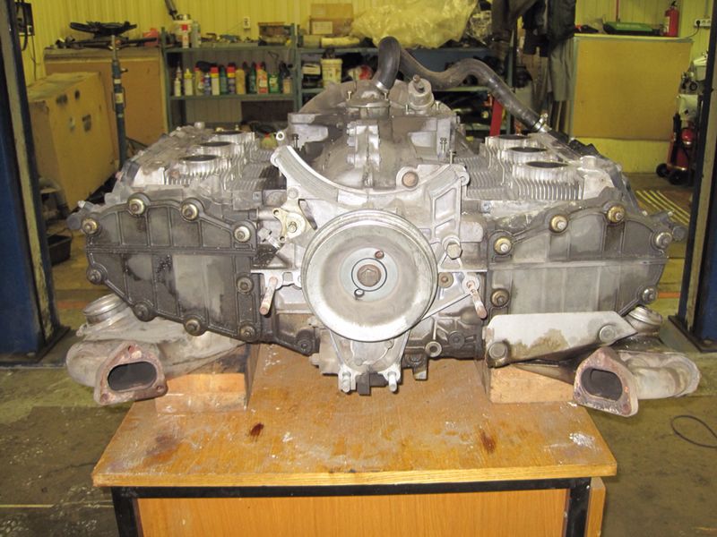

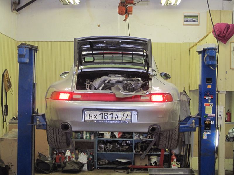

НАЗАД В БУДУЩЕЕ 4) Ну что ж пришло время осветить мой новый проект до которого наконец дошли руки.
Ну и запчасти)))
993 карерра 1996 года.

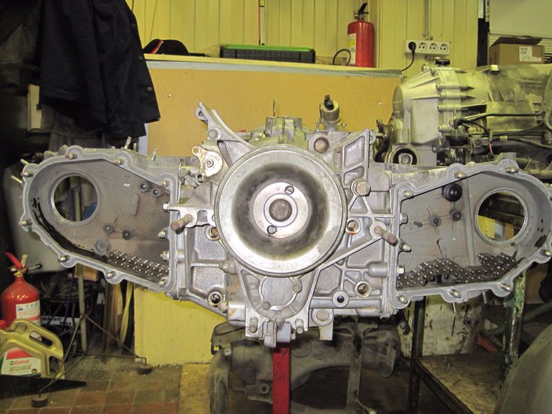

Здесь буду выкладывать фото с востановления.
Делается машинка у Ольги.
Этап1. Полная переборка движка с полной разборкой и дефектовкой всего.

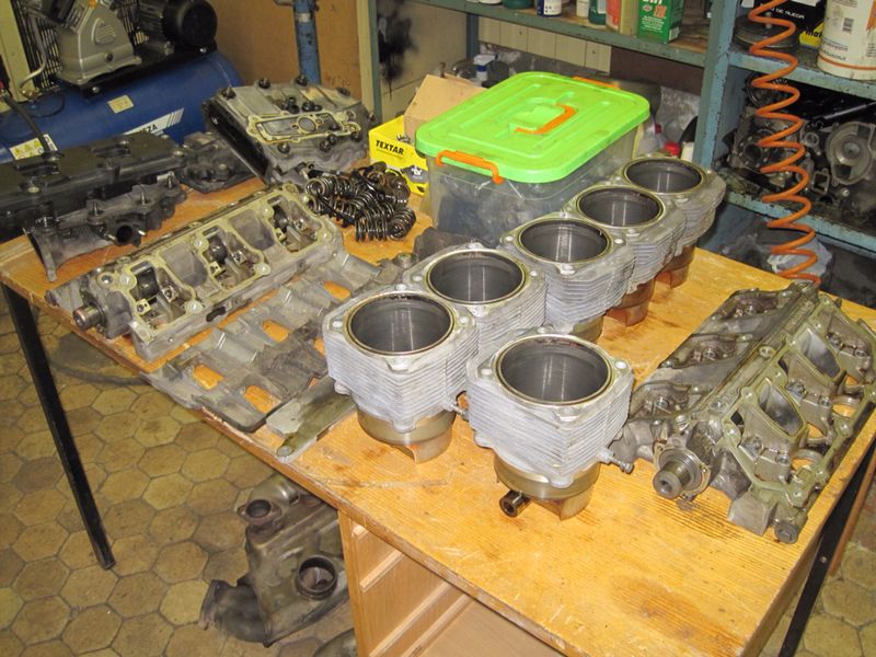

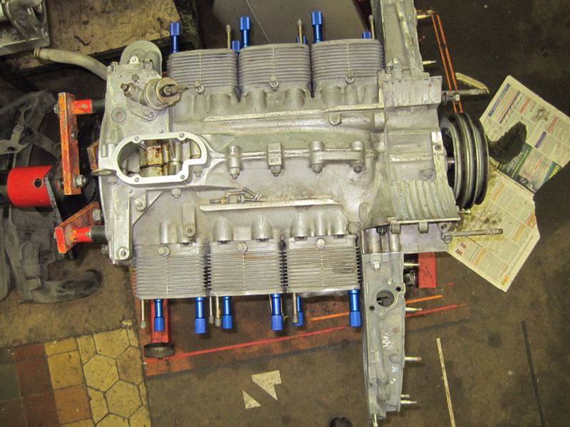

Движок отмыт. Все что можно заменено на новое. Полная ревизия мотора.
Началась сборка.

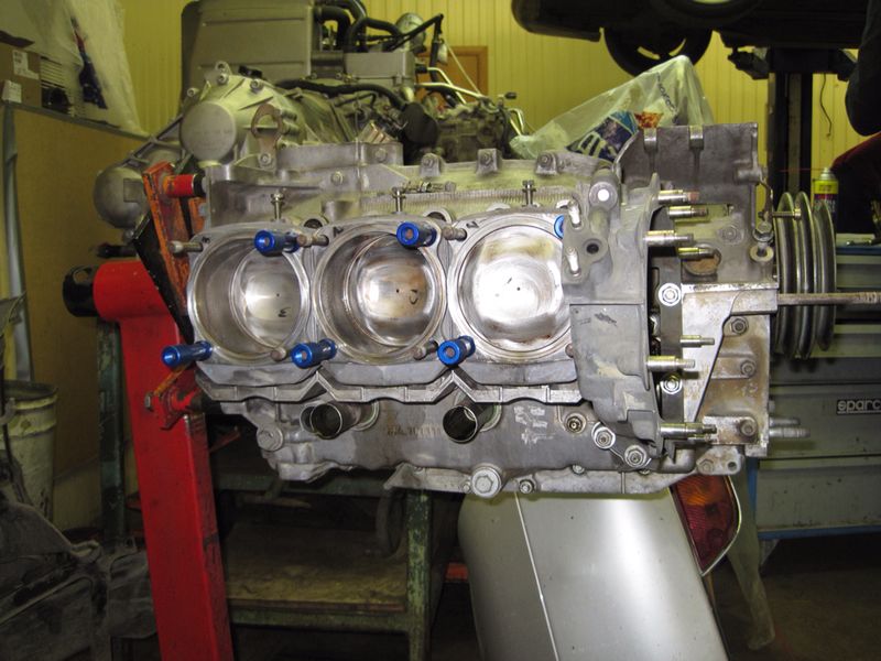

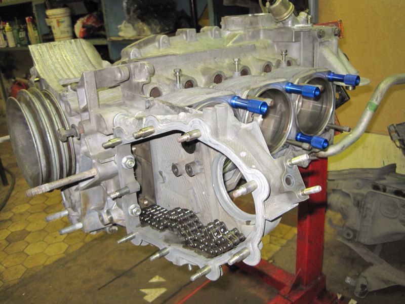

Что это за синие болты? Времянки?
Старый 25.02.2014, 11:02
Shag1 Shag1 вне форума
Регистрация: 02.11.2011
Сообщений: 1,008
Они держат цилиндры пока голову не прикрутили.
Старый 25.02.2014, 11:17
Аватар для Булат
Булат Булат вне форума
Регистрация: 20.08.2012
Адрес: Казань
Сообщений: 790
Стал итересен технологический процесс, в какой момент их снимают? Непосредственно перед монтажом головок? Предположу что сие синюшки нужны чтоб "прилепить" цилиндры к блоку с помощью какого-либо "герметика"??

Старый 25.02.2014, 11:25
Сообщений: 1,008
да, они просто их держат, движок же крутится туда сюда, потом прикручивается головкакоторая и держит цилиндр. Герметика там нет, только резиновые кольца, причем у рс их два а у простых одно.
Старый 26.02.2014, 15:18
Аватар для amigo
amigo amigo вне форума
Регистрация: 30.07.2009
Сообщений: 1,046
может стоит поставить тоже 2? как твое мнение?
