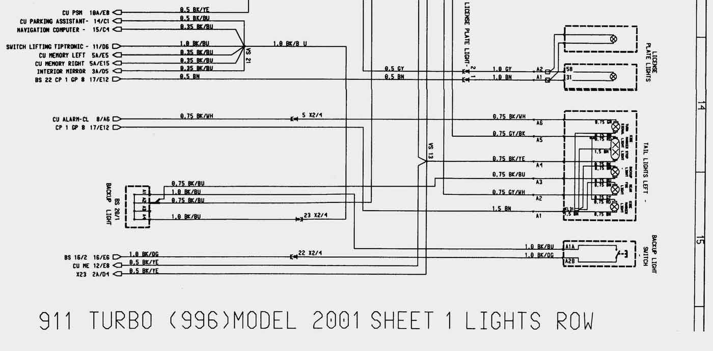

Могу только помочь сказав, что нужный вам провод - черный с синим. Он присутствует в фонаре з/хода, он же приходит в блок навигации (если он у вас есть, cdrom то бишь), еще он есть под водительским сиденьем.
В 996 тт распространенная неисправность -- закорачивание лампочек в фонарях. Для начала это проверьте, и предохранитель соответствующий.
Датчик, что вы ищете -- backup light switch -- внизу схемы. Где он стоит, не знаю.

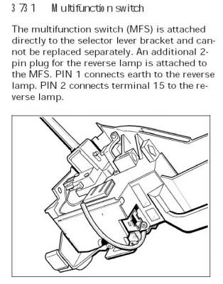

Если кому то интересно, то данный выключатель расположен в центральной консоли (которая держится 7 саморезами), возле рычага переключения АКПП с левой стороны.
Выключатель держится 2 винтами, один из которых "спрятан" за двумя разъемами.
После демонтажа "коробочки", ее необходимо разобрать и зачистить шкуркой 2 контакта, у длинных медных "язычков".
Как указанно в схеме Дмитрия, провод идущий на задний ход и парктроник- черно-синий.
Исправлялось на 996 С4 02.
Как я понял, аналогичная проблема может быть на всех 996 после рестайлинга, в случае до рестайлинга- выключать расположен на корпусе АКПП.
