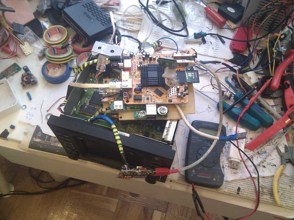

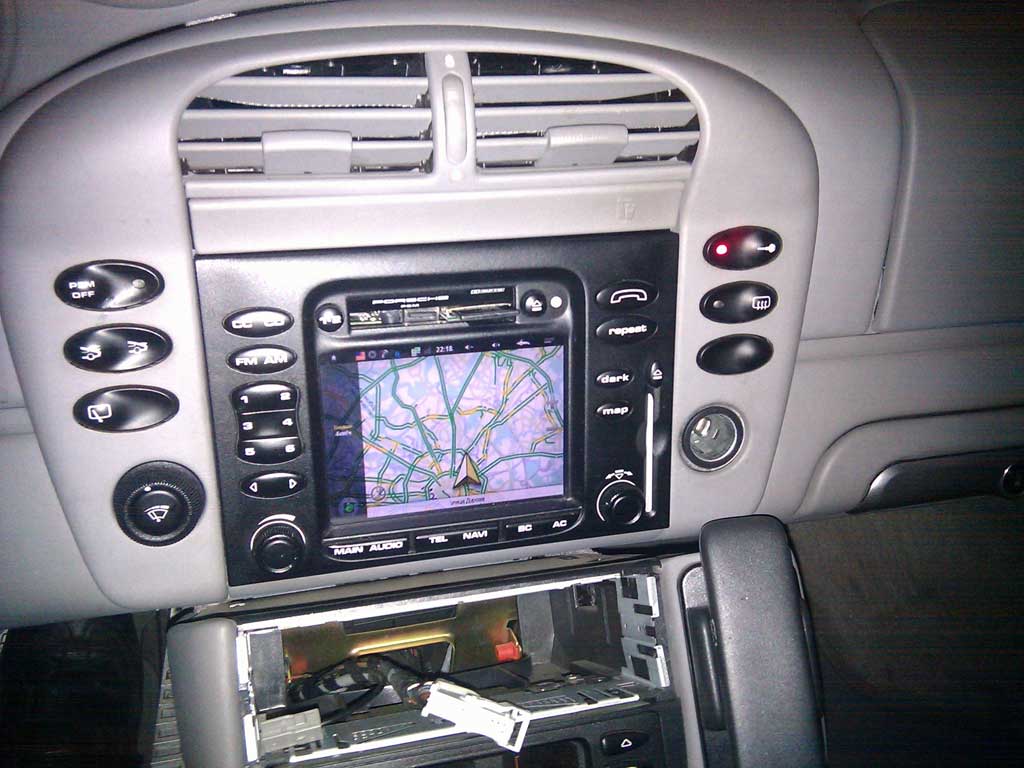

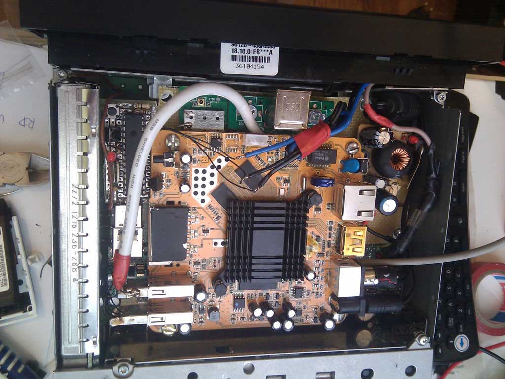

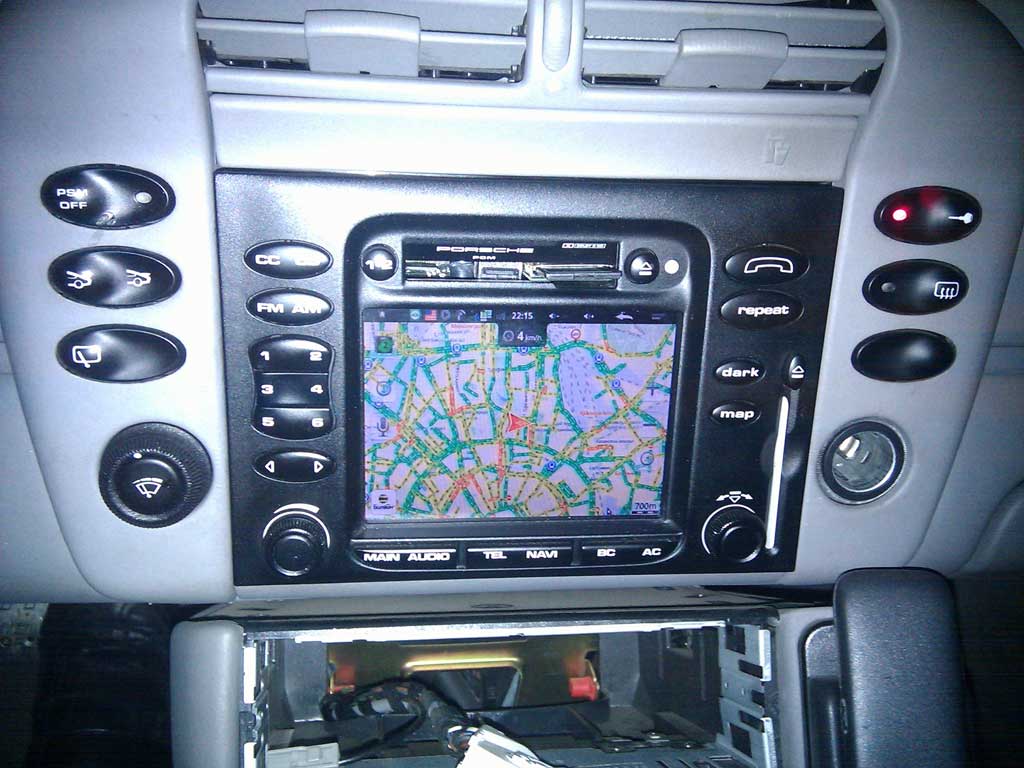

Вот пока хочу выложить фотки.
Все функции магнитолы сохранены за исключением кассетника, который вряд ли уже кому понадобится. Кнопка извлечения кассеты переключает экран между магнитолой и Андроидом. Кнопки и правая крутилка задействованы, также управляют Андроидом. Работает GPS, интернет 3G (инет пока подключивает, возможно заменю на Yota когда запустят LTE). Через отверстие кассеты вставляется SD флешка, а также туда выведен запасной порт USB. В качестве донора использован медиаплеер IconBIT Toucan Nano.
