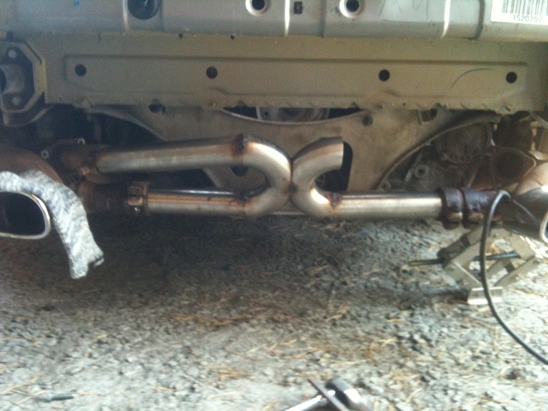

Елисей, увы, еще до меня был удар в попу, думаю на парковке, увело банку, загнуло!! Каталик, банку на место поставили ( на крепеже дата выпуска 06 года) и немного увело коллектор, твой выхлоп придется переваривать.. Зачем портить красоту? Плюсом я хочу Тру икспайп))

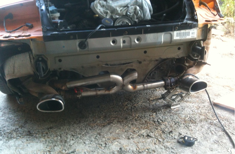

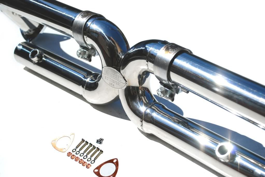

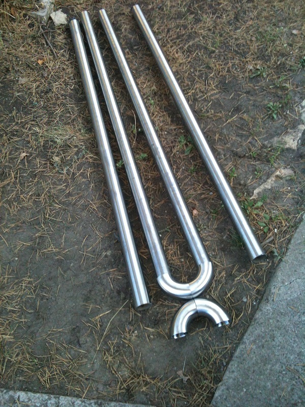

остановился на трубе 53*1.5 ( внутренний 50) и отводах 57*1.5 ( внутренний 54)
были так-же отводы на 50 внутренний, но из соображений того что споротивление газам будет достаточно велико, ведь им придется делать разворот на 180 градусов, да и от икспайпа будет сужение выбор пал на внутренний 54
сдесь этот преход видно
http://i188.photobucket.com/albums/z...assX-Pipe3.jpg
правда и подающая шире, но я считаю что это будет излишне, ибо на выходе из коллекторов будет перепад сечения
сделаю плавный переход из 50 в 54,

жалко аж варить) в тихом ужасе в ожидании момента, когда придется все это вырезать стыковать и варить)

думаю завтра закончу, пока сел на демотнаже)

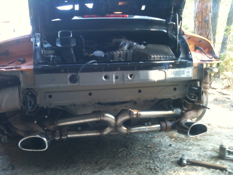

хрен закончил, пока так) сегодня склепаю остаток, завтра на провар

а про тру х, от совсем тру отказался, ибо заужение слишком большое выходит, да звук будет, и заберет с собой момент с середины и до верха, если интересно кину ссыль на 6скоростейонлайн, где парнишка пробывал и то и то на стенде
в общем у меня получилось что-то между тру и твоим, окно достаточно большое, а сужение не слишком велико

осталось вварить гофры, обработать швы, затянуть это дело термолентой, и поставить новые прокладки
звук бомба!!! настоятельно всем рекомендую)
