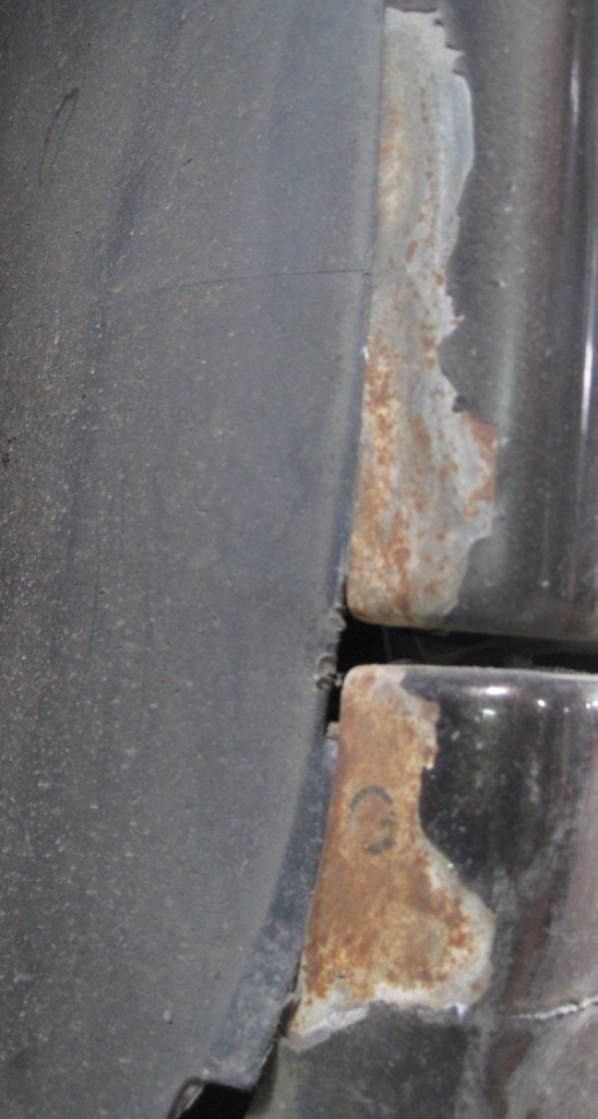

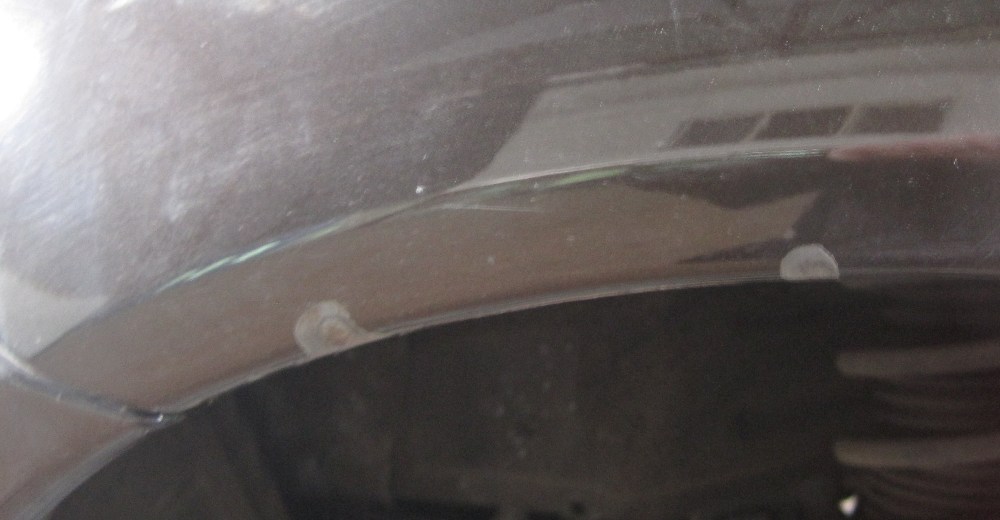

Решил покрасить передний бампер, маляр показал пару сколов на переднем левом крыле и на заднем правом крыле которые желательно тоже покрасить.. но:
вопрос-1 т.к. краска покрыта керамическим лаком и он не может красить пятном, а только целиком деталь из-за невозможности сделать "переход" керамического лака, т.е. крыло переднее и крыло заднее включая проемы(целиком бочина без двери)... насколько он прав? действительно ли керамический лак требует таких жертв как покраска целиком? покрывался ли вообще керамическим лаком порш 997 2008 года? и есть ли выход из ситуации? может разводка? ленится делать переход? красил свой каен и никто мне не говорил про лак и т.д. просто покрасили и всё!
P.S. маляр спец с многолетним стажем!
вопрос-2 как будет лучше в будущем продать авто, устранив эти сколы или нет? потому что если буду красить целиком деталь, то у покупателя сразу будет миллион вопрос про крашенную деталь!
вот фото сколов

Насколько я знаю, с переходом нереально нормально сделать.
Если красить, то целиком. При продаже, конечно, могут возникнуть вопросы. А могут и не возникнуть, а сколы такие это точно минус. Но я в таких случаях скорее ориентируюсь на свои желания, нежели иду на поводу у потенциального покупателя когда-то там в будущем. Так что если раздражает (судя по фото, не очень зрелище), красить и радоваться потом внешнему состоянию без огрехов.

так что про лак правда??? я всегда убирал такие сколы на своих авто, переднее крыло понятно еще как-то можно покрасить целиком, но вот из-за заднего крыла красить всю бочину как-то не хочется( на крайняк сделаю побольше фото сколов и оставлю, вдруг пригодится при продаже.

Не надо усложнять.
Керамический лак - солидно звучит... а че не карбоновый? - тоже было бы убедительно.
Красил свою машину пару раз пятном, дорестайл 997, как у вас. При продаже показал покупателю место, которое ремонтировалось - он на вымытой машине черного цвета, стоящей на солнце, не нашел границ пятна.

Наносится сначала краска, потом деталь покрывается лаком. В лучае о сколами сами сколы необходимо зачистить, загрунтовать. После этого помучившееся пятно ремонта красится частично, деталь лакируется целиком.
Что бы будущий покупатель не парил мозг достаточно сохранить фотографии деталей до и после ремонта.
Есть варианты с частичным лавированием. Но переход лака через несколько моек будет виден. Это вызвано тем, что происходит механическое воздействие на покрытия с различной твердостью.

Добиться 100% повторения цвета ремонтной окраски и заводского покрытия практически невозможно. По целому ряду причин.
Окраска переходом позволяет сохранить в местах сопряжения детали с соседними элементами оригинальный цвет. Это важно.
