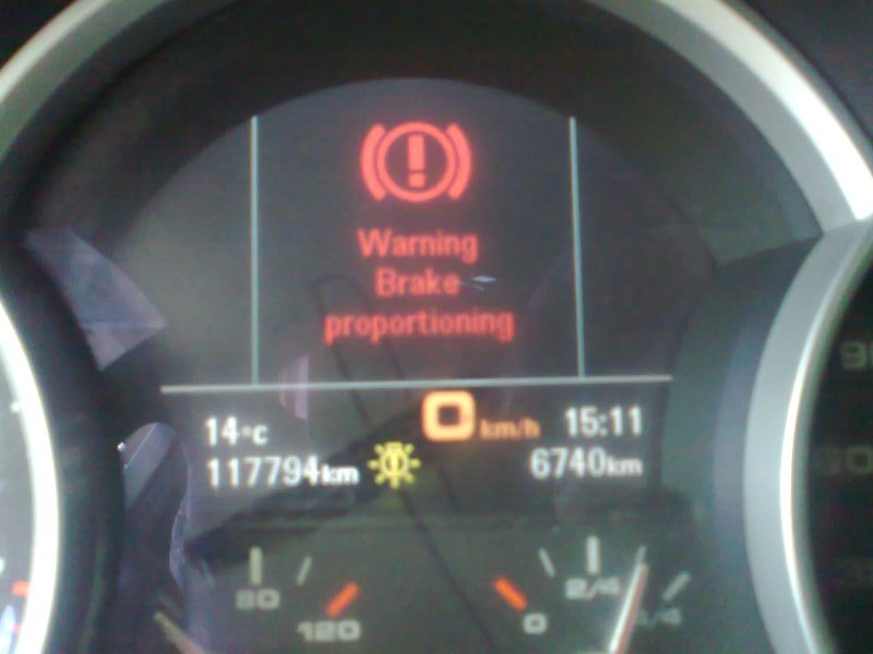

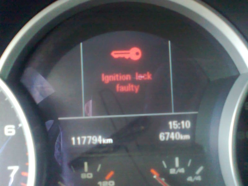

Руль разблокируется,а АКПП нет.Еще когда нажимаешь кнопучку на рычаге АКПП,то загараются цифры и щелкает в замке зажигания.Что это может быть?
вроде правильно написал.как то так.
Может не ту кнопку нажимаю,подскажите плиз,мафынка уже год стоит в сервисе.
и еще что то пишет про ключь

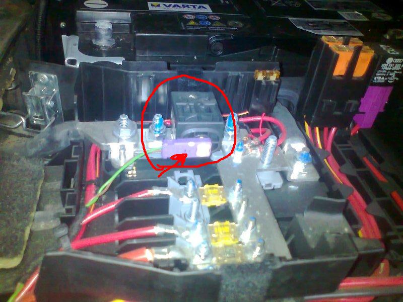

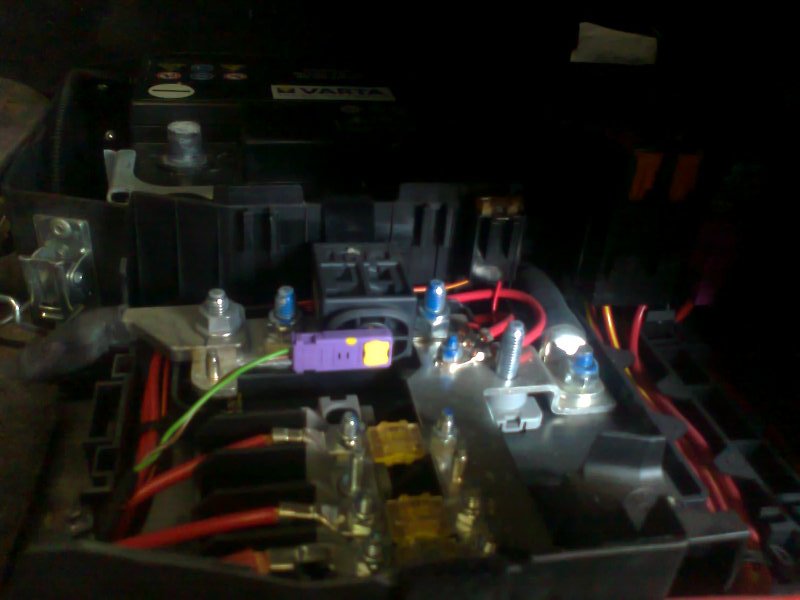

так вроде где то писали что под сиденьем.На фото не оно случайно?
этот штекер с кнопкой был не вставлен,просто висел на контактах.

сегодня смогли завести машину.дело было в той коробочке на фото сверху,(блок предохранителей акб с пиропатроном.)зараза вышел из строя,походу одноразовые.сегодня заказал новый,ждемс...
