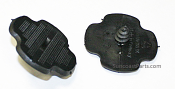

Коллеги,
Подскажите как в оригинале крепятся коврики в 997-й модели? У меня на водительском коврике приклеена ворсистая часть "липучки", но крючковатой части не нашел нигде.
В итоге после получаса езды водительский коврик у меня сползает под педаль сцепления и сильно портит всё удовольствие от поездки...

Крючковатая часть вкручивается в пол. У Вас, видимо, не хватает её.

липучка. крючка нету.

Степ, нет крючков на 997. У меня тоже коврик сползает

Я писал про крючковатую часть. Пластиковая штука с ней крепится к полу, а уже к ней - ворсистая часть липучки.

Сообщение от adidas04 Посмотреть сообщение
Коллеги,
Надо вкрутить ответные липучки в ковер на полу и ничего сползать не будет. Не знаю как в Находке с липучками, но самый быстрый и дешевый вариант - проверить наличие липучек под пассажирским ковриком, и если под ним есть, то просто переставить их под водительский коврик
Ура!!!
Спасибо за советы, нашел как это выглядит:
Floor Mat Velcro Fastener

Да, это они!)
Их можно отдельно заказать?

Только их на пару лет хватает. У меня уже с ними коврик сползает. Нужно как в мерседесах - на защелке

стоковых 996 хватило на 13 лет)

Да, это они!)
Думаю да, раз уж америкнцы продают. И не только их видимо, вот например отличный зонтик в штатное место: http://www.suncoastparts.com/product...2UMBRELLA.html
