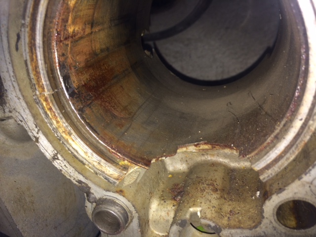

Аватар для New
New New вне форума
Регистрация: 19.10.2010
Адрес: Екатеринбург
Сообщений: 2,329
Если не затруднит, можно взглянуть на разорваный блок? спасибо!
Старый 15.01.2016, 19:55
Amid999 Amid999 вне форума
Регистрация: 19.05.2015
Адрес: Новосибирск
Сообщений: 36
Да конечно завтра сфотаю!

Старый 16.01.2016, 13:50
Адрес: Новосибирск
Сообщений: 36
По умолчанию вот фото
отправляю как и обещал))
