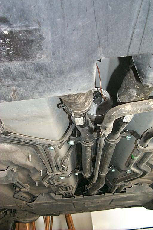

Всем привет!
Наконец пришел ко мне долгожданный топливный фильтр, и в следствии этого возник вопрос, как его поменять...Сегодня сменяя моторное масло, попытался обнаружить его, но так и не нашел...Знаю, то что он должен быть в задней части кузова...Может кто подскажет, а лучше видео конечно посмотреть...
Заранее спасибо!

Вот здесь есть картинка, где стоит фильтр: http://www.renntech.org/forums/tutor...-to-my01-only/
Машина не позже 2001 года выпущена случайно?

без регистрации не показывает.... 99 год

А теперь?

вот, теперь вижу...Спасибо!
