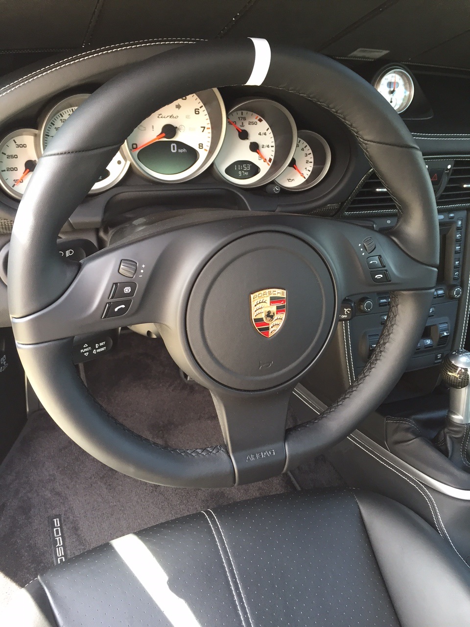

Задумал освежить салон и поменять руль на 997 Mk.1, со стандартного (с треугольной подушкой) на спортивный с круглой подушкой, типа такого как на фото, но в черной алькантаре:
Код на руль 99704440222, цена у официалов терпимая, но модуль подушки безопасности не входит в комплект поставки. А цена на этот модуль подушки оказывается в 1,5 раза больше, чем на сам руль, в связи с чем вопрос знатокам - может какие-то части модуля подушки подойдут со старого руля?

Читал и перечитывал, но к сожалению тема подушки в обсуждении не раскрыта. Описывается опыт замены либо полностью комплектных рулей, либо рулей из одной серии 997 Mk.2 (с круглой подушкой)...
подушку естественно надо покупать. экспериментов со стрелянными + новая крышка + старый пиропатрон я не проводил но теоретически! попробовать можно. по факту гребля может не стоить свеч.
вопрос об установке 997.2 мультируля руля на 997.1 можно считать изученным, все делается и все работает. единственный вопрос это деньги. как обычно.
Да и правда, в русскую рулетку играть не хочется, закажу абсолютно новую подушку, спасибо!
Кстати, у тебя на фото лобовое стекло чем так аккуратно закрыто?
