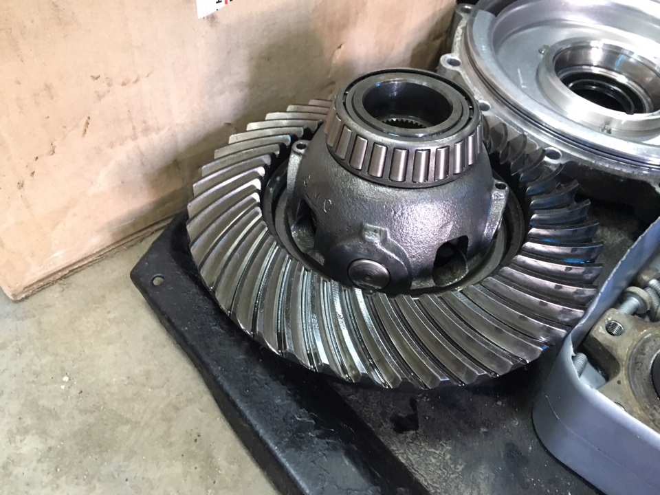

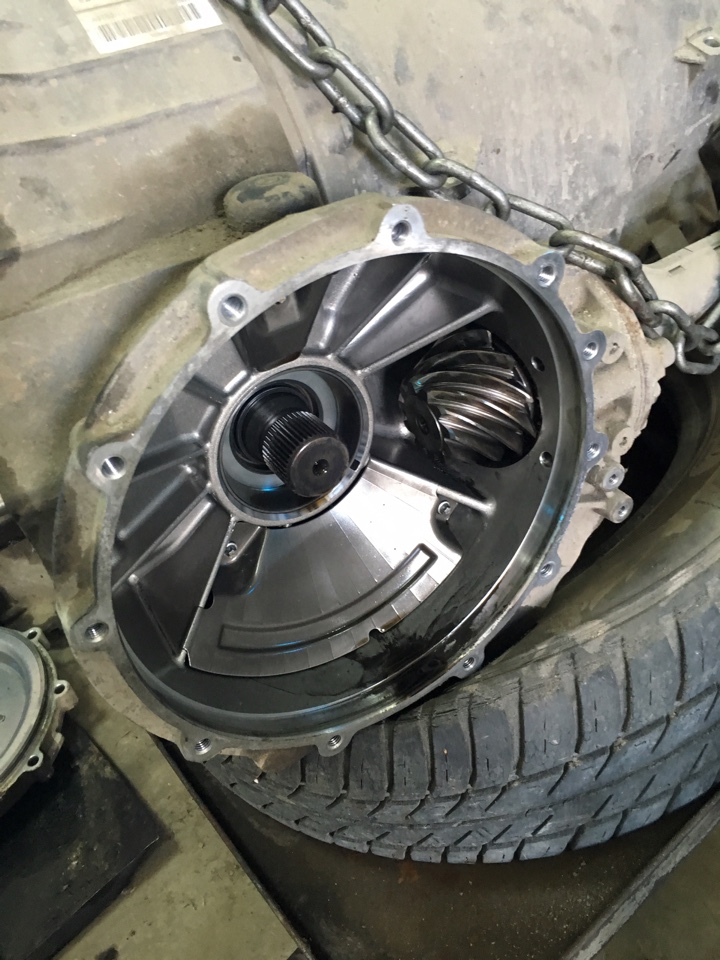

Умерла главная пара, масло прошлый хозяин залил жидкое как вода

Сообщений: 51
Фото
02.06.2016, 07:45
Регистрация: 07.01.2016
Сообщений: 51
фото
фото
