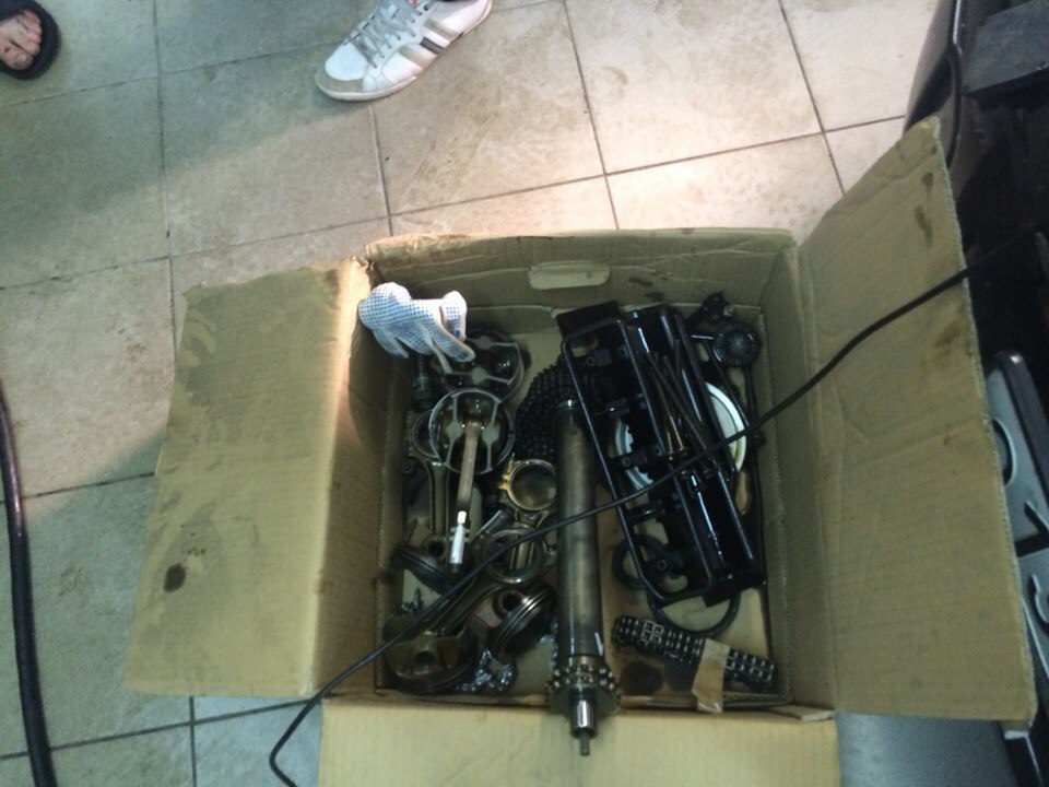

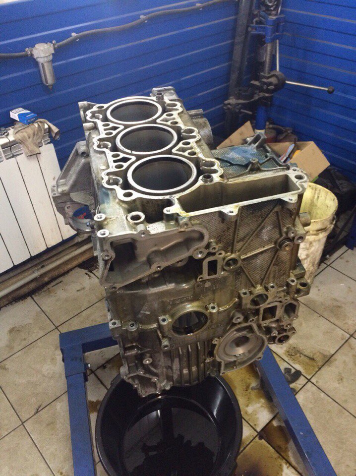

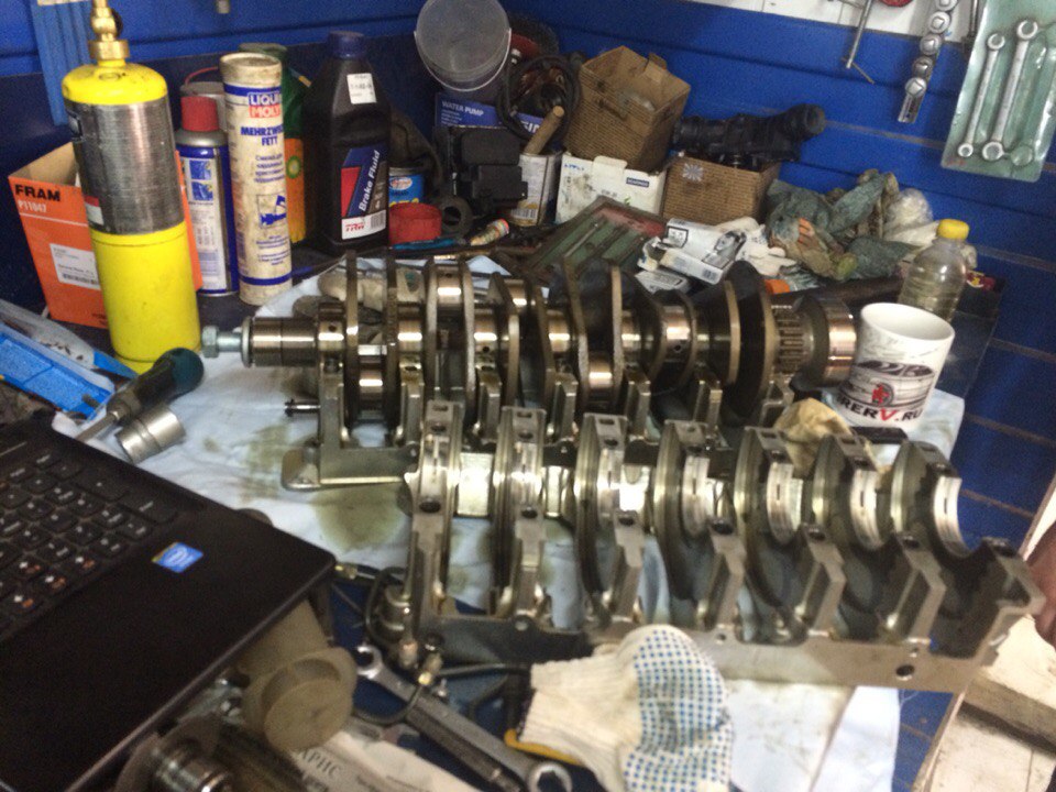

Вобщем вскрыли мотор , отвезли на дефектовку плоскости блока, голов, колено , -скажу что нам повезло, колено в допуске, задрана одна часть. Теперь есть 2 варианта событий , докупить 3 поршня и подобрать кольца под чугун или полностью ковку ставить. Ковка с гильзовкой с подборкой колец вылетает в 110 гдето (но блок нужно транспортировать в Кемерово или Новосибирск ), в Москве адекватных контор не нашел, либо гильзовать под 3 поршня , которые есть и докупить 3 новых (ценник на новый поршень с пальцем и стопорным примерно 35). Также если кто может скинуть мануал то кидайте на почту utyf88@inbox.ru
