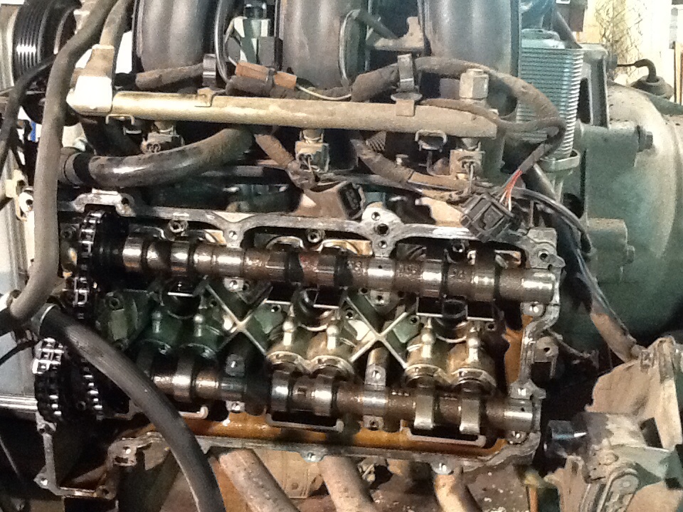

Вот что увидел я.. По его словам кусочки стружки на крышке(снятой) это приговор -провернуло вкладыши.. Но при такой проблеме звук был бы из мотора жуткий, а в реальности просто пофыркало что то ( думали цепь)

Speedfighter Speedfighter вне форума
Регистрация: 17.01.2014
Сообщений: 7
Фото

Качество снимка не позволяет что либо увидеть, но на нем распредвалы, а они без вкладышей. Коленвальные же вкладыши (шатунные или коренные) при разрушении вряд ли попадут в полость распредвалов.
Может есть смысл в консультации у стороннего моториста?

У порше весьма странный звук работы мотора. Всем кажется, что мотор умирает, хотя все с ним супер. А заказывать контрактный - вот где кот в мешке. 986 2,5 неубиваемый мотор, лично его убивал насколько только возможно. Мне кажется с ним все ок, а стружка - износ или подшипник промежуточного.
Обычных мотористов не подпускайте к этим моторам.

в голову из картера "приплыть" стружка не могла, нужно снимать поддон и смотреть стружку Там.
в голове можно снять распреды и посмотреть пастели

Совершенно правильно. Если стружка в голове, то и проблема в голове. Главное, чтобы она не попала в отводящий масло насос. Он может заклинить, а там как повезет. Бывает, что и распред ломает.
