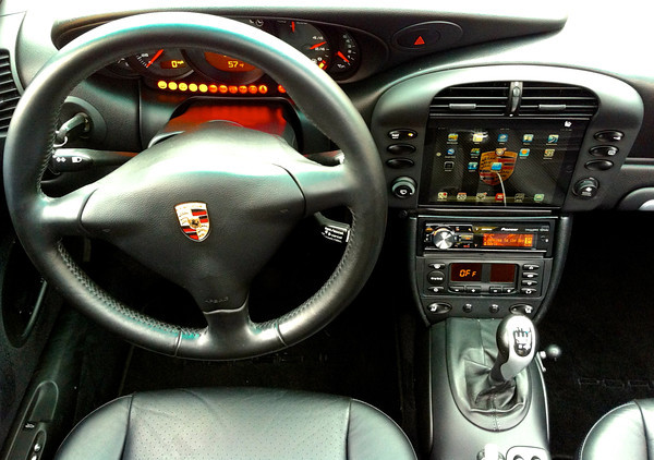

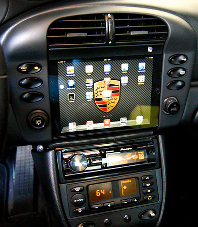

а вообще - вот, ipad mini в 996 - подойдет тем кто любит эппл

Вот это граммотно! какие там псм2))

Сообщение от Serg124 Посмотреть сообщение
... и не любит Порше. Ужас. Не проще уж тогда было какой-нибудь 2DIN Techniсs поставить? А зачем они туда ещё Pioneer всунули?
Да и GPS он в такой позиции будет ловить плохо -- проверено уже.
В магнитолу PCM1 вместо штатного дисплея можно всунуть LG Optimus Vu. По крайней мере, он смотрится как штатный дисплей.
А по-моему вполне неплохо! Только вместо Пионера я бы поставил туда Бэкер оригинальный однодиновый.
