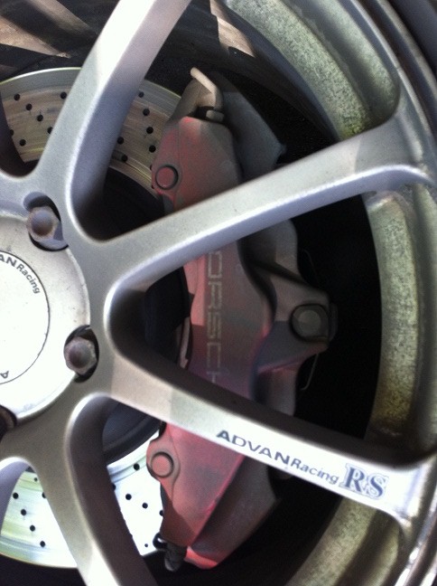

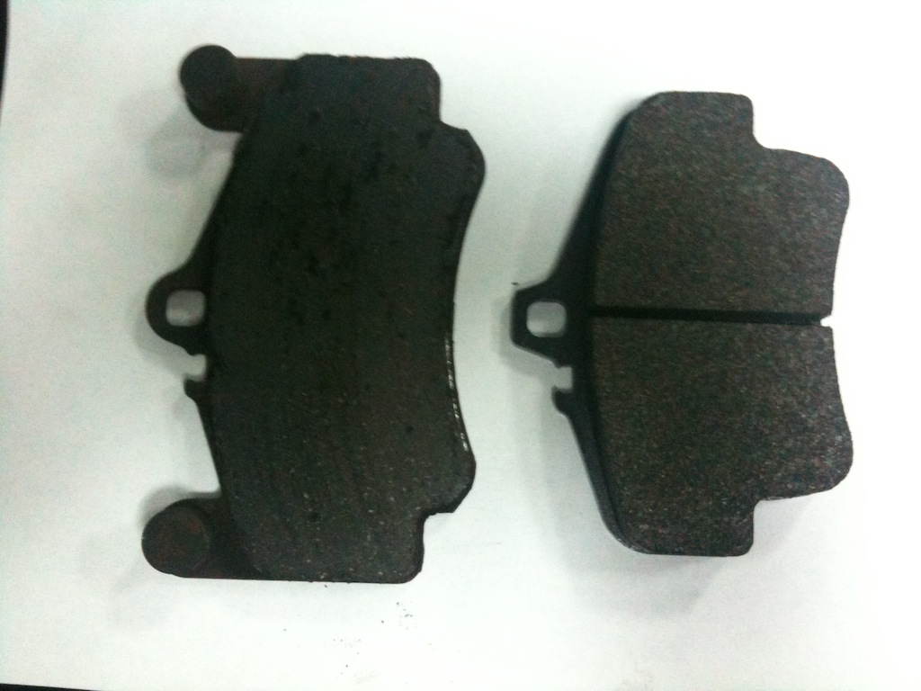

Хотел тут поменять передние тормозные колодки на 997 S. Ни родные (те что по каталогу), ни Ferodo (тоже по каталогу) не подошли! Они меньше!
Пока никто не смог идентифицировать от чего у меня стоят суппорта и колодки. Суппорта выглядят вроде как родные. Красные, с надписью. Сначала подумали, что это от Турбы или Капа (они по форме похожи). Но от Турбы и Капа колодки еще большего размера.
У кого-то есть идеи что это может быть?
И второй вопрос - на суппортах или колодках где-то есть номер по которому можно пробить модель? Много разбирать для посмотреть нужно?
Вот фотка. Слева - мои, справа - родные.

По фотографии можно сказать, что слева - родные (996 Turbo, 997 S), а справа от простой Карреры.

Артем, то что слева на картинке это правильные родные колодки на c2s. Удалось вам найти такие Ferodo? Поделитесь контактом :-)
Да, удалось.
superbrakes.ru
Кстати, те что справа - как раз подходят на заднюю ось.

Да разобрались уж давно; все у Артема хорошо - тормоза штатные, 4-х поршневые.

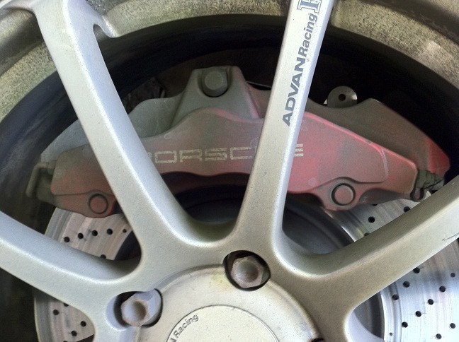

балин,что тогда у меня за ластики стоят:eek:
ща пойду,фото сделаю

вот

Похоже от 997Т. Поздравляю, хорошие тормозилки.

спасибо,весь номер супорта не помню,но первые цифры 986
