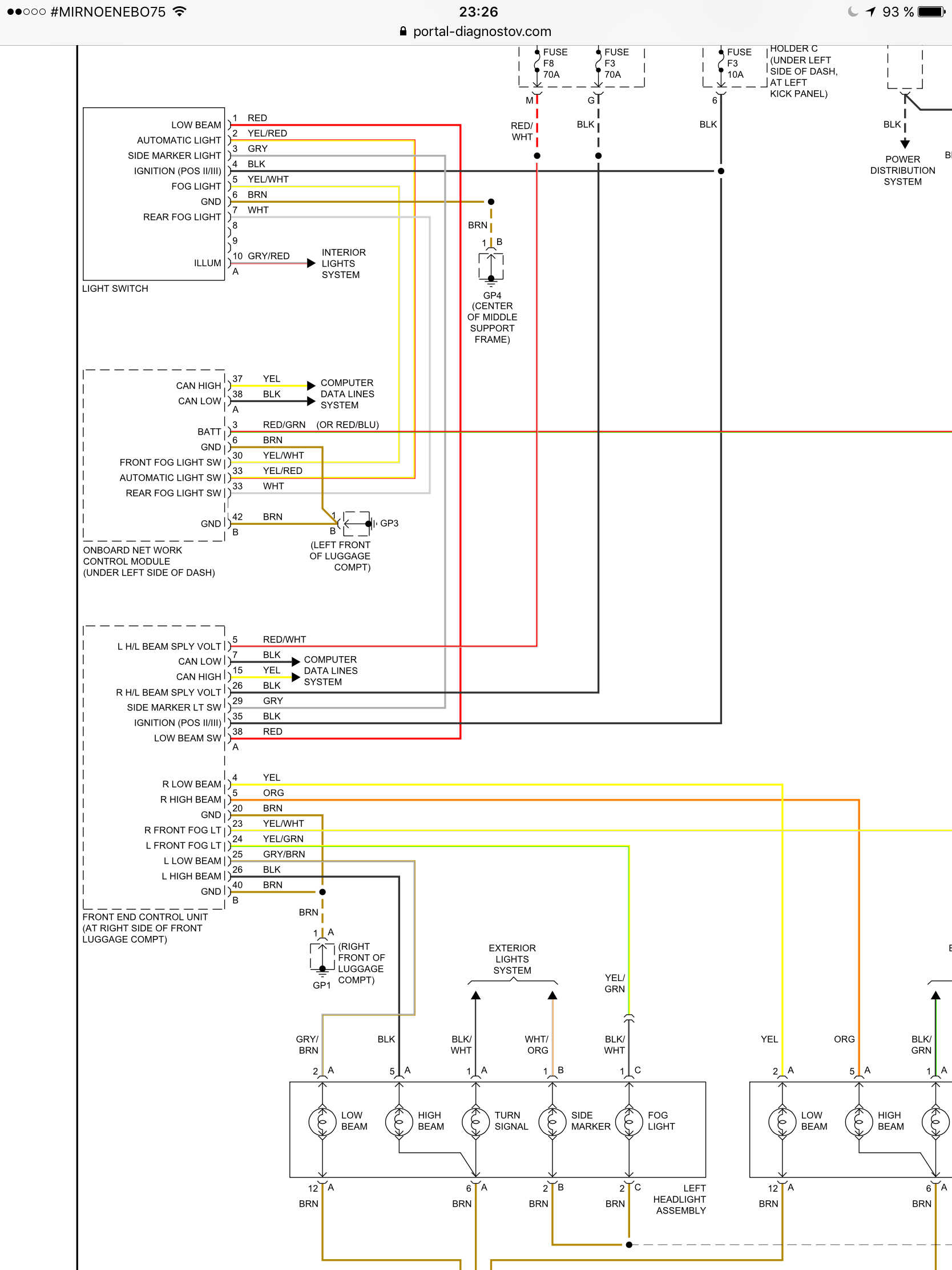

Post Блок
Ночью ковырялся в инете и обнаружил вот такую схему.
Я так понимаю что в переднем багажнике на правом крыле есть какой-то блок
