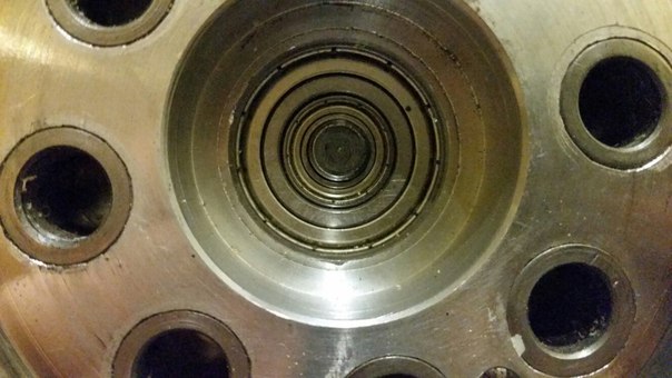

Всем спасибо, отбой.. Причина всех бед оказалась простой: новый подшипник 35\15\11, который в стоке, банально, не раздрочился и создавал огромное трение...

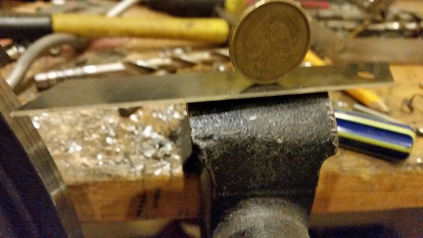

Сегодня воткнул в 35\17\11 2 подшипника 17\9\4, отбалансировал все на ура, раскрутил до 2500 дрелью... монетка стоит.... подшипники японские..

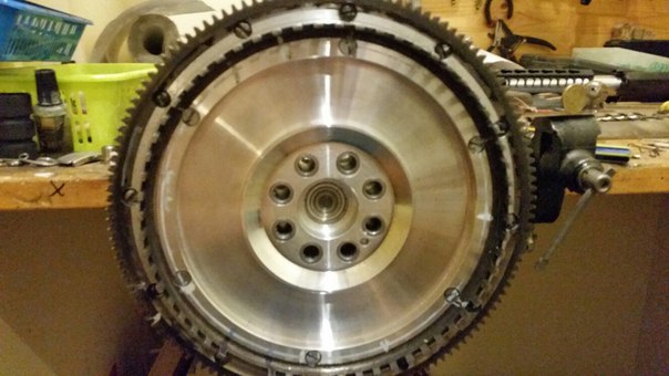

1. Сначала примитивная статика.. ось с 2мя конусами на родном подшипнике, тяжелая часть спускается вниз, отсверливаем все лишнее...
2. Потом закреплял на оси с выносом 20см. Раскручивал до 800 об, если вспомнить физику, то самая тяжелая часть будет создавать расколбас. За счтет раскалбаса понял что с 1им подшипником не проканает уже сгонял и купил еще 3.
3. далее вынул родной подшипник и воткнул на оное место 35\17, в него вставил 2 17\9\4. Далее снова на ось... был крайне удивлен точности такого метода... Снова снял все лишнее, долго трахался, вывел в 0, когда маховик после вращения останавливается в разных положениях... Проверял 3х грамовым магнитом, вешая его по кругу... Часть с магнитом соответственно проворачивалась вниз... Далее нашел как это все раскрутить на оси до 2500оборотов, поставил манетку, и никакого раскалбаса... накинул корзину следом, опять крутанул много много раз, никакого расколбаса... Как то так...
