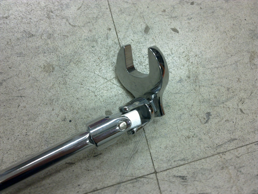

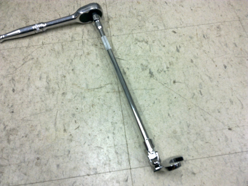

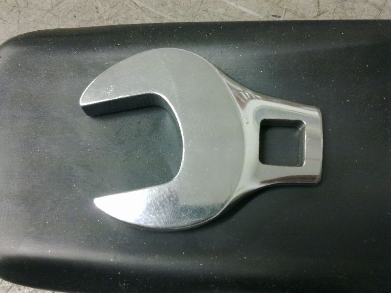

А что за хитрый ключ на 19!?!?

izvenaus 4to angliiskie bukvi
Podnimaesh mashiny zadnuu pravyu 4ast i zalazish etim klu4om
10 minut i gotovo.
