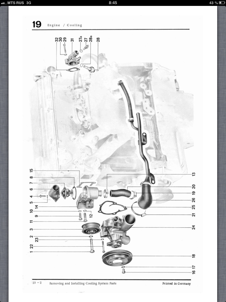

Здравствуйте.
Подскажите пж, где находится датчик температуры, который показывает температуру охлаждающей жидкости на приборной панели?
Радиатор с экзиста стоит 33к, есть ли аналоги с других машин?
И где находится на двигателе датчик для пусковой форсунки.
Заранее спасибо!

михалыч 11.08.2014 08:50
вот нашел у себя в библиотеке.
номер 27 - датчик температуры на приборку,
номер 28 - датчик температуры на пусковую форсунку ( коричневая голова)
